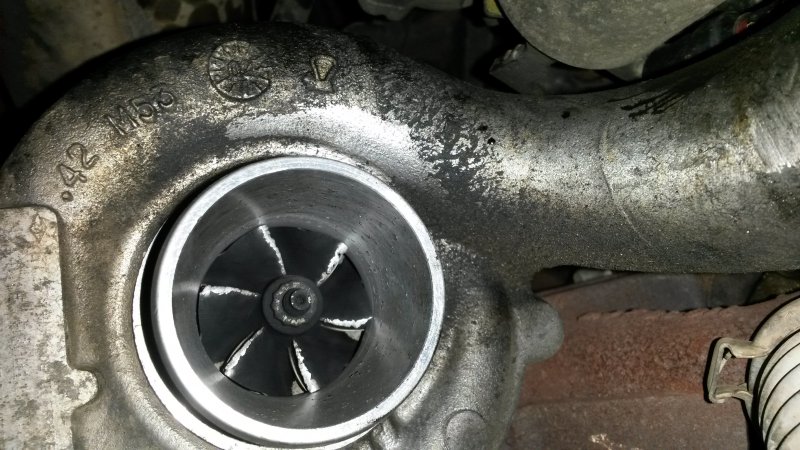

Zhruba před týdnem jsem se pustil do opravy turba,s tím , že jsem si ho objedenal na auto-kelly protože ho měli v akci za 16k. Bohužel měli turbínu na CS , kteoru mi poslali na pobočku , to není nic neobvyklého , až na to ,že mi poslali turbo do 1.8 ( 121kw myslím).Zjistil jsem to teda až doma když sem si kontroloval seriové číslo a pak několik hodin bádal co jsem to vlastně dostal za turbo. Po tomto milém překvapění jsem vzápětí volal do kelly co to má znamenat , a bylo mi oznámeno že mají bordel na skladě a že mají to turbo co potřebuju ale za 28k :shock: , můžete hádat co sjem jim řekl :D :evil: . No a pak sem našel nějaký stránky kde se to turbo pohybuje taky okolo 22+.... Po pročítání fora jsem narazil na odkazy na eBAY,tak se chci zeptat jestli máte někdo zkušenosti z koupí turba přes eBay nebo jestli neznáte nějakou alternativu, fakt se mi moc nechce dávat za turbo přes 20 litrů :no: PS: repas už udělat nešel , a kupovat turbo na vrakovišti mi přídje jako dost blbej nápad
Budu vděčný za jakoukoliv radu :angel:

Tam by mohlo bejt "normální" miší turbo, na který jde koupit jen CHRA.
Co se ebaye týče, tak počítej, že tě sloví celníci a máš to za 300 +21% ceny včetně poštovnýho.

Jo jo volal jsem do Volva a tam mi řekli že to je stejný trubo ale má jiný lopatky , prostě tlačí míň. A co jsem chtel vědět s nákupem přes eBAY tak , jestli mi nepošlou cihlu nebo zas jiný turbo.... :Search: na českých stránkách jsem se pod 22 nedostal, bud spatne hledam nebo prostě to turbo u nás tolik stojí

Tak tak, co presne tam mas puvodne za turbo? BTW rok auta by se podpisu docela taky siknul ;-)
Nebo pisni VINko, kouknu do Vidy co je to zac a pak se uvidi...
Pripadne i napis, co Ti to vlastne prodali, ono se pak da podivat na charakteristiky toho turba a kdo vi...
Jinak CHRA muze vyjit rekneme nekde kolem 10-15k... A par lidi tu uz CHRA kupovalo pres Ebay treba z Japonska...

Je to 1998 a potřebuju TD04l 14t (49377-06000 nebo 06011) a mě poslali td04l 12t 49377-06252 ->menší tlaky.

a ještě pro upřesnění co to je CHRA :unknown: na netu jsem našel ty vrtulky k turbu :D

Skerman S40 píše:a ještě pro upřesnění co to je CHRA :unknown: na netu jsem našel ty vrtulky k turbu :D
CHRA jsou přesně "ty vrtulky k turbu"

Ja bych si dovolil tvrdit, ze je to celej stred do domecku, neb vrtulka je jen vrtulka,
prave proto se ptam co mu v Kelly poslali, zda by se nevyplatilo nahodou ho vzit a vymenit treba vrtulky...
I kdyz popravde vim, co nizkotlaky turba umej, kdyz se upravi, nebo dokonce vyradi ovladani wastegate,
takze je nejlepsi zkusit sehnat graf s prubehem :-)

kdybych nechal premontovat to CHRA tak by mě to vyšlo na stejno jak za nový turbo :%) 16 turbo +10 CHRA+práce

nebo co říkáte na tohle ? je to sice asi repas , ale ta firma vypadá celkem solidně
http://www.auto-turbo.com/gb/home/981-volvo-s40-i-19-t4-v40-19-t4-147-kw-49377-06011-b4194t-8602114.html

A původní turbo mělo prasklý housing nebo něco že nešlo zrepasovat? Pokud ne tak mi přijde zbytečné měnit celé turbo :unknown: a nenechat ho zrepasovat nebo vyměnit jen CHRA (rychle jsem prolítnul ebay - cca 5-6t, když neberu čínu)

No já nevím , prý by to už tak dobře netěsnilo a že se tyhle turba po repasu sypou,že je prý lepší koupit nový.To řekli mému mechanikovy. Tak jsem si snim zajel pro novy turbo a dostal jsem zrepasovany a ještě k tomu do jiného auta.No a navíc sem jim dal to moje starý turbo , takže ho už asi nikdy v životě neuvidím :( takže babo raď :pardon:

Skerman S40 píše:kdybych nechal premontovat to CHRA tak by mě to vyšlo na stejno jak za nový turbo :%) 16 turbo +10 CHRA+práce
Nemusel bys menit cele CHRA, jen ciste vrtulky... A jak rikam, ono se to chce kouknout na charakteristiky, pacz rozdil je v tom, jak rychle se to roztoci, jakej tlak je to schopny dat(vs. narust teploty vzduchu na vystupu).
Skerman S40 píše:nebo co říkáte na tohle ? je to sice asi repas , ale ta firma vypadá celkem solidně
Kdyz jsme nechavali brachovi repasovat TD04HL(nevim uz zda -11T nebo -13T) tak GO celeho turba(vymena CHRA, opiskovani housingu, etc.) stala vcetne prace asi 7500,-
Jinak samozrejme turbo po kompletni repasi ma taky neco do sebe, kdyz tam je nova wastegate, bov(ten bych osobne teda sundal, zaslepil a nainstalova poradny BOV :-) )...

Skerman S40 píše:Je to 1998 a potřebuju TD04l 14t (93771-0600 nebo 06011) a mě poslali td04l 12t 93771-06252 ->menší tlaky.
Omlouvám se a vš doplním :)
Jo mensi tlak by to byl, ale 12T se ti zas uz tlakuje v nizsich otackach... Zalezi jakej mas styl jizdy :-)
Ale netusim co na to ECU(neb samozrejme mapy jsou dle turba to tam patri...), i kdyz je pravda, ze prechod z 12T na 14T,
je oblibena uprava, kterou ECU zkousne, ale na plne vyuziti potencialu je treba upravit mapy, nebo ovladat wastegate treba pres MBC.

Skerman S40 píše:No já nevím , prý by to už tak dobře netěsnilo a že se tyhle turba po repasu sypou,že je prý lepší koupit nový.
V CR je velmi malo firem, ktere opravdu umi repasovat turba. Kdyz by jsi se nicmene obratil na ne, asi by jsi uspel. Je mozne, ze Tvuj mechanik to konzultoval s nejakymi amatery, pokud vubec s nikym. Asi bych se do nich v Kelly hodne oprel, at Ti to stare turbo vrati a overil moznost jeho repase u seriozni firmy. Zkus treba REMA TURBO Strakonice.
Tak nejak, ono pokud to posuzovali v Kelly, tak meli zajem Ti radeji prodat nove, ze ;-D
Osobne sem nechaval repasovat v http://www.turba.cz/ http://www.nejlevnejsiturba.cz/ - jedna a ta sama firma.
A prave sem zjistil, ze http://www.turbopower.cz/ ma bracha kousek od baraku, takze se tam asi dojdu nekdy podivat :-D

turbopower můžu doporučit - rychlý a levný, já si u nich nechával turbo jen vyvážit (do týdne od odeslání zpět, cena cca 1/3 proti Strakonicím), ale známýmu jich na koncerny dělali už přes deset a vždy ok

Turbopower vypadá celkem dobře, jen tam nepíšou jaké značky opravují....a navíc mám strach z repasu,přece jen nový turbo je nový turbo :evil: a bohužel nevím v jaké firmě to posuzovali ale v kelly to nebylo , tam mi jen dali špatný turbo :D

Skerman S40 píše:Turbopower vypadá celkem dobře, jen tam nepíšou jaké značky opravují....a navíc mám strach z repasu,přece jen nový turbo je nový turbo :evil: a bohužel nevím v jaké firmě to posuzovali ale v kelly to nebylo , tam mi jen dali špatný turbo :D
Domecek je ve finale jen kus zeleza, pokud neni mechanicky poskozenej, tak na nem neni 2x co resit...

Tak turbo jsem nakonec koupil nové za 20k :cry: z kelly kde mají bordel asi ve všem :jaj: , ale co bych pro svého miláčka neudělal :Rose: :D Bohužel se naskytl další problém se sehnáním sady těsnění k turbu (typ turba 49377-06000) na autokelly ho nemají skladem ani na centrále a už čekám 2 týdny a ještě nedorazilo :%) na neťu jsem nenašel jinej obchod který by to těsnění prodávalo dily-volvo,automedik,apod.... . Nemá někdo zkušenost nebo nějakou radu ohledně toho těsnění byl bych moc vděčný :(

Sjela mi hadice z turba, asi prdla spona.
Při tý příležitosti jsem si všimnul následujícího (viz foto.)
Otázka je, jak moc je turbo v prdeli?
Je to před smrtí, nebo neřešit a jezdit dál- vydrží x tkm?
kdybych se tam nedíval, tak jsem v klidu, ale takhle nevim co mě čeká... :)

Repas, tohle je už masakr. Nicméně klidně to ještě pár tisíc může fungovat, ale účinnost, tlak a vůbec fungování turba bude dost omezený. Nermá to i vůli v uložení na hřídeli?
Jak tohle ale vzniklo je mi záhadou. Nevdechlo ti to něco, nebo předchozímu majiteli?

Jak jsem psal, z turba sjela hadice, s tím jsem ujel pár km do garáže (až tam jsem řešil co s tím je..) Stalo se mi to po noční kousek od baráku...
Řek bych, že auto táhne stejně jako předtím. Když jsem s vrtulkou točil, nezdálo se, že by měla vůle. Ani nevydává žádný podivný zvuky, (od toho momentu najeto cca 300km)
Těžko říct, jak turbo vypadalo předtím, než sjela ta hadice. Jinak já měnim vzduchovej filtr pravidelně s výměnou oleje. A s autem jsem najel něco kolem 35000km. (teď má 231500km tachometrovejch). Jak se o to staral předchozí majitel nevím... :fool:
