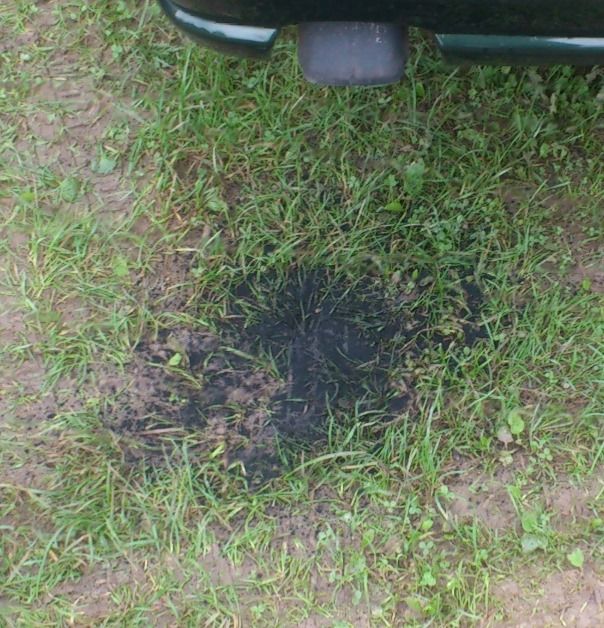

Taká ilustratívna. Toto mi zostalo pod výfukom, keď som na pár minút v noci nechal bežať motor lebo mi bola v aute zima. Asi si založím fabriku na uhlie...

Tvl,nemame to jednoduchy s tema nasema kamnama
EDIT: jeste me napadlo - jak mas nastavenou vstsikovaci davku?

[quote="M4jky"]Taká ilustratívna. Toto mi zostalo pod výfukom, keď som na pár minút v noci nechal bežať motor lebo mi bola v aute zima. Asi si založím fabriku na uhlie...
to je vonó! tak to má být né? tohle Ti dokážu udělat v podstatě s každým startem...

Keby mi to robilo len pri štarte, tak to neriešim ale ja už som mal z toho pojazdný parný stroj. Pri využití plného výkonu motora som mal za autom sivú maskovaciu mlhu kvôli tomu, že čerpadlo neskoro vstrekovalo naftu a už sa nedalo ani nastaviť.
