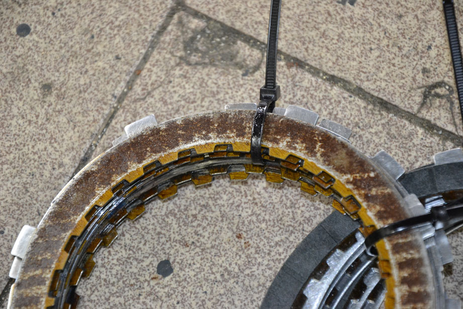

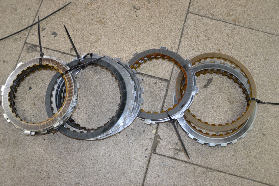

Automaticky almary netreba se bat!
Najednou tam nesla zpatecka -
Tak se to vyndalo a rozebralo skoro na atomy (1 cely pracovni den),
pak se to vsecko umylo MAFROU a vypucovalo Wapkou (dalsi 1 pracovni den)
koupily se novy lamely a nejaky gumicky a tak.... a cely se to zase "nasypalo" zpatky (dalsi 1 pracovni den).
Cena novych soucastek (vymenily se ty lamely radsi vsechny, kdyz uz to bylo na ponku) 5.500,-
Potreba jeste pripocist praci + olej.
- ted radi myslim lip, nez nova :) - snad to vydrzi....
Zadny desetitisice to nejsou.
Na foto jsou jasne videt ty ohudlany zpateckovy lamely (postredni fotka).
(Je to almara z Voyagera)
