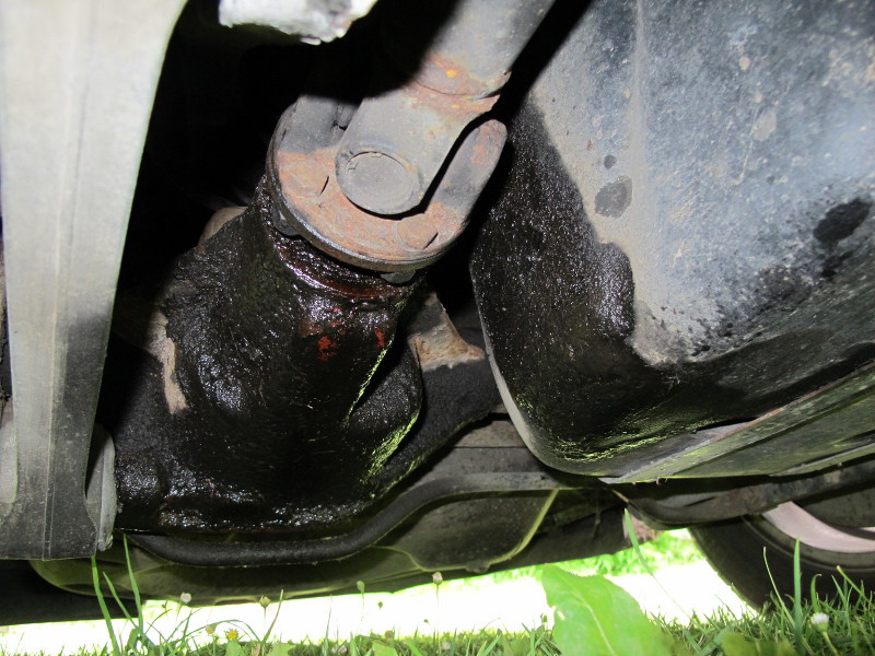

Děkuji všem za rady.
Dnes jsem vlezl pod auto a pořídil jsem tam následující fotku:
Fotka ve velkém rozlišení zde.
Prosím o vaše komentáře, zvláštěpak ty uklidňující, pokud jsou na místě.

- Příspěvky: 15352
Přetěžování LSD diferenciálu na asfaltu 940
A hele, automatický dávkovač protikorozní ochrany.
Asi by to chtělo vyměnit gufero.
Pokud to hučí,tak ti začíná odcházet ložisko.Jak jsem se zde dozvěděl u jednoho Amazonu,tak to vlastně není žádný problém.Nicméně je fakt,že sehnat druhou nápravu na 940 bude jednodušší.Doporučoval bych urychleně udělat gufero(zvládne to průměrně zdatný a dostatečně inteligentní mechanik) následně dolít olej do diferáku a přidat aditivum ideálně BG.A pak jezdit.Další možností je otevřít dif,vyměnit veškerá ložiska,nezapomenout na vymezení vůlí a pak už by jsi měl mít klid na další milion.Hektolitr píše:Děkuji, leč nejsem schopen oddělit ironii od hodnotné informace. Jak moc vážně / rychle by se mělo vyměnit to gufero? Můžu s tím ještě jezdit? Zvládne to obyčejný autoservis, nebo to chce Volvopozitivního servismana? Parkuju na trávě, včera jsem dal pod auto desku sololitu a během 12 hodin vůbec žádný únik.Při jízdě je slyšet zvuk, který se podobá zvuku elektromotoru, výška tónu souvisí s rychlostí auta, ne s otáčkami motoru, ale je slyšet jen při záběru motoru. Nejintenzivnější pri rychlosti okolo 40km/h. Stejný zvuk, jako mají opravdu staré veterány, ale o dost tišší. Bylo mi řečeno, že to asi souvisí s kardanem a že to bude normální, ale pro jistotu to zmiňuju...
Jestli to už nekape, tak už tam žádný olej nemusí vůbec být. To hučení může klidně dělat kuželové soukolí, které je po smrti.Vyměnit lágry a vymezit vůle je sice hezké, ale pokud neví jaké nastavit předpětí na kuželových ložiscích, tak to "náhodou" sotva trefí a když to netrefí, tak to půjde stejně brzy do kopru. Lepší vyměnit to za nějaký, který je vpořádku, dát mu nový simering a olej. To soukolí je hypoidní? Ví to někdo?
Soukolí je hypoidní.
Dif je samosvor, takže výměna za jiný bude problém. Obyčejnejch jsou mraky, ale tohle nee.
Jinak viz kluci hore. Gufero odejde většinou až po ložisku, takže je na foto velmi pravděpodobně rozsáhlejší oprava u někoho, kdo to umí.
Hladina oleje byla kontrolována při servízu... Dolívala se max decka. Kolem ložiska vstupní hřídele byla trošku mastnota nicméně takhle brutální únik se nevyskytoval...
A do háje.
Děkuju za veškeré odpovědi.
Když to dávám dohromady, tak: Evidentně je v háji gufero; protože gufero obvykle přežije ložisko, tak je nejspíš v háji ložisko, což mi soused neopraví. (Přestože má teď v práci čísi stříbrnou 850 v LPG.)
Nevím, kdy se to stalo. V dubnu se to zdálo být ještě v pohodě a pak jsem dva měsíce pod auto nevlezl. Čili je možný, že jsem na tom už ujel nějakých až 2000km.
Ten zvuk, co jsem popisoval, je dost tichý, při rychostech nad 40 ho skoro přehluší zvuk motoru, žádný intenzivní hučení jako když praskne ložisko v kole, čili podezřelé mi to nepřipadalo.
Existuje nějaká varianta nouzového zprovoznění auta na zhruba dalších 1000km, abych mohl odjezdit to co potřebuju a dojet po vlastní ose do silně krabicově orientovaného servisu? Třeba vyměnit gufero a dolít olej?

- Příspěvky: 13896
Umře ti to, až tam nebude olej. Pokud si uhlídáš hladinu, tak si jezdi do bezvědomí. Kontrolní a nalejvací šroub je na deklu diferáku v cca půlce až horní třetině deklu. Patří tam obyč myslim 80W90 nebo tak něco obyč převodovýho (GL5) za cca 100Kč/litr a celá náplň je litr a půl (1.6l).
To znám, taky jsem toho svýho zmetka jednou pochválil víc než bylo třeba a druhý den mi odešla cívka
Jestli tam ten olej je, tak bych ho dolil (pokud by to šlo, tak dát ten nový simering) a sledoval jak rychle mizí. 1000 km by to mělo určitě vydržet, když to bude mazané i kdyby to soukolí bylo načaté.
To hučení je stálé, nebo je jen v zátahu? Pokud je stálé, tak to z toho "zadku" nebude. Hlavně ať nezůstane bez oleje.
Včera večer jsem dolil olej a vešlo se tam jen 0,23 litru. Auto stálo na rovině. Ufff, velice příjemné překvapení. Celej diferák jsem vypucoval a budu to hlídat.
Zvuk, o kterém jsem mluvil, se ozývá pouze když je motor v záběru. Na volnoběh a přeběh ne. Nejvýraznější je při 40km/h. Nic hlasitého, motor to ve vyšších otáčkách přehluší. Neříkal bych tomu hučení, je to vyšší tón.

Aha, tak to je zvuk, který jsem pracovně pojmenoval "zpívání"
Co si pamatuju, tak ty diferáky hučely. Dnes jsem zrovna rozebral almaru z JUMPERa, která krásně zpívala od 60ti km/h (pouze v tahu). Čekal jsem poškozené soukolí stálého převodu, ale nic jsem nenašel, takže to může být i v té převodovce.
Dokážeš alespoň přibližně určit, odkud ten zvuk jde? Zkontroloval jsi kardan (kříže) a jeho ložisko?
Zpívání jde z 90% vždy z ložisek,případně z velké vůle mezi koly.Romulusw píše:Aha, tak to je zvuk, který jsem pracovně pojmenoval "zpívání"Co si pamatuju, tak ty diferáky hučely. Dnes jsem zrovna rozebral almaru z JUMPERa, která krásně zpívala od 60ti km/h (pouze v tahu). Čekal jsem poškozené soukolí stálého převodu, ale nic jsem nenašel, takže to může být i v té převodovce.
- Příspěvky: 6162
- Bydliště: Modřany
Jo, to by mohlo být. Vzal jsem si na to silnější brejle a ty kuželový ložiska diferáku jsou dost hrozný. A předpětí (nastavování) těchto ložisek tedy soudruzi z Francie taky dost podcenili.
Ale zpět k tomu Hektolitrovu, jestli je ten diferák s olejem, tak těch 1000 km i s tím zpíváním do servisu vydrží. To je můj názor.
- Příspěvky: 133
- Vůz: Volvo 945 B200FT M90 MY97
Jo, "zpívání", to je přesně to slovo, co bych použil, díky.
Nedokážu vůbec určit, odkud ten zvuk vychází. Ozývá se v celém rozsahu rychlostí nad 50 už ho přeřve motor, ale je tam. Necvičené ucho ho obtížně rozpozná. Zvuk je v tom autě od začátku co ho mám, nevyvíjí se. Najel jsem s tím 3500km.
Po koupi auta s ním jel Standa 200km do servisu k Sarkasmicovi a to už tam ten zvuk podle mně musel být. Standovi ani Sarkasmicovi to divný nepřišlo, tak si s tím trochu připadám jako hypochondr... Jisté je, že jsem ho nikdy v jiném autě neslyšel.
Není tu někdo z okolí Jičína či Turnova kdo by se chtěl projet?
Na kardanu jsem zkoušel akorát vůli na straně u diferenciálu a není vůbec žádná, neklechtá se. (Akorát se nechá pootočit, zhruba o 3mm na obvodu.)
Bohužel jsem se v autech nikdy nevrtal a tak mně samo od sebe nenapadne co z kontrolovat a co na tom vlastně hnedat, to se mi musí přesně říct
