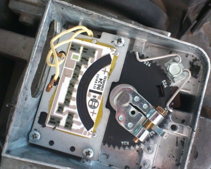

Zkusil bych vycistit vahu. Nejake info zde:
https://forum.volvoklub.cz/viewtopic.php?f=54&t=44771
Ale nemyslim ze ti to nejak extreme pomuze,ale ber to tak ze s tim nic nezkazis a cena 0,-. A zkusil bych jeste zpet pripojit egr jen tak na zkousku. Tyjo,fakt zlata MSA 15.8 :%) Pak projdi vsechny spoje,hadice atd. Predvstrik je zaklad.

Ja som na EGRku vymenil tesnenie za kovové bez otvoru, takže ventil pripojený je ale neleze cezeň bordel do sania. Hadičky a predvstrek som kontroloval a všetko by malo byť ok. Skúsim vyčistiť tú váhu...Inak čo je vlastne lepšie na MSA 15.8 keď to už spomínaš? Kolega má tiež V70 dovezenú z nemecka, podľa všetkého ročník 98, niekedy zo začiatku roka ešte z lambdou a tieto problémy vôbec nemá. Ani mu to toľko nehúli a ťahá krásne.
Ten pytel čertov ako hovoríš by mi nevadil ale štve ma hlavne ten pocit, keď vieš, aké máš auto a zrazu ideš predbiehať a nechce sa mu do otáčok.
EDIT: najskôr si zoženiem nejaké dobré čistítko na tú odporovú dráhu. Inak pozerám, že ten plošák by sa dal prinajhoršom posunúť tak aby to chodilo po nevyšúchanej ploche. No som zvedavý čo tam nájdem ale keď tak pozerám na tie tvoje fotky tak mám asi predstavu. Inak čo si na vyčistenie použil ty?

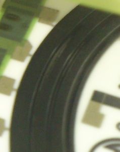

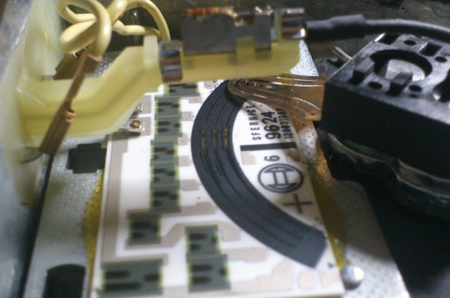

Na vycisteni jsem pouzil klasicky cistic brzd ve spreji bez acetonu,nejaky kartacek treba na zuby a hadr. Ale mozna dej majzla na prave ten snimac teploty,na ten radsi opatrne a nestrikal bych na nej ten cistic ale vzal ho jen nejakou vatou. Nejsem si stoprocentne jistej jestli jsem si k mymu problemu s kolisanim tahu nechtene pomohl nejakym hrubym cistenim prave toho snimace.
No a drahu potenciometru jemnym hadrikem namocenym v lihu. A s jezdcem potenciometru bych radsi moc nehybal aby to nebylo horsi nez lepsi. Preci jen to bude z fabriky nejak kalibrovany.
Jinak 98 maji take jeste stejny system co mame my. Prelom na MSA 15.8 byl nekdy behem prvni poloviny roku 99 (jestli nekecam). Poznas to podle plastovy vahy vzduchu,kontrolky motoru - ponorky a dalsich asi milion ficur na aute. Ale je fakt ze tenhle novejsi typ proste funguje lepe. Nikdo tady s timhle "faceliftem" neresi nejaky padani nafty,nadmernou kourivosti,spatny studeny/teply starty,vybehany cerpadla atd. Toz tak.

No uvidíme, zohnal som kontox na potenciometre, budúci týždeň by som ho mal mať a keď budem mať náladu tak sa do toho pustím. Rád by som sa ale predtým zastavil na diagnostiku nech mi skontrolujú nastavenú a žiadanú hodnotu prietoku vzduchu. Vidím to ale tak, že sme na rovnakej "lodi".

Tak tu sú moje zábery s opravy gramofónového kurvítka s názvom váha vzduchu. kwiko a z-d-e-n-a ďakujem za nápad. Možno je to trochu placebo efekt a uplný výsledok uvidím až keď pôjdem auto niekam prehnať ale po dnešnej skúšobnej jazde som zistil, že som si kúpil nové auto :D Všetko som vyčistil, spravil som si rysky aby som vedel pôvodnú polohu plošáku a potom som ho posunul tak aby ten bežec chodil po novej dráhe. Tie tri šróby sú zalepené nejakým sajrajtom, takže som to nahrial trafopájkou a potom to už išlo povoliť.
Teraz ide auto jak vymenené hlavne medzi 2-3 tisíc otáčkami, na tomto mieste bola dráha aj najviac vydratá. Dymí tak o polovicu menej, dokonca mám dojem, že pri stálej akcelerácií takmer vôbec, zadymí len na začiatku čo je normálne.
Toto čo vymysleli súdruzi z Boschu nie je váha vzduchu ale fakt kurvítko. Ako to preboha niekoho napadlo dať tam odporovú dráhu. Prekvapuje ma, že po 250 tkm je v takomto stave.
Ešte raz Vám ďakujem páni. Po dnešku sa môžem len zasmiať nad tým čo mi povedali v servise, keď som im popisoval môj problém a pýtal som sa či to nemôže byť váha vzduchu. Odpoveď bola na týchto autách sa váha nekazí :D No ani by som nepovedal. Mal som ju už dávno rozkopať. Dúfam, že to nebola len haluz dnes ale ten stav dráhy presne odpovedal tomu ako to auto jazdilo, takže to by bola moc veľká náhoda. Podám ešte hlášení :)
