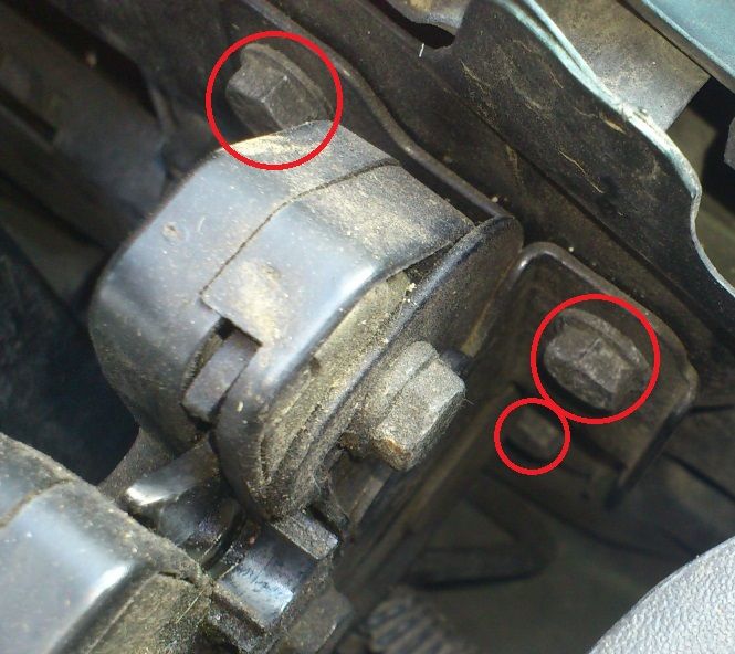

chcel by som sa s vami podeliť o jednoduchý návod ako opraviť otváranie kapoty na V70 I. Všimol som si, že častý problém u týchto modelov je otváranie kapoty na dvakrát. Poznáte to: potiahnete páčku, podvihnete kapotu ale šoférov (najčastejšie) zámok stále drží. Po tom ako ste kapotu pridvihli a potiahnete za páčku znova, kapota už povolí. Tento problém sa dá úplne jednoducho odstrániť. Postup je nasledovný:
1. Povolte tri šróby, ktorými je zámok uchytený o karosériu (viď. foto), stačí ich povoliť len tak aby sa zámok už dal pohnúť.
2. Posuňte zámok mierne dolu, u mňa stačilo cca 2mm.
3. Pritiahnite zámok.
4. Odskúšajte otváranie a v prípade potreby postup opakujte :)
Pozn.: neprežeňte to s posunutím zámku lebo by vám pravdepodobne naopak kapotu neuzamklo.
Hlavne mi dajte vedieť či vám tento návod pomohol, pochybujem ale, že by to u mňa bola náhoda, pretože odkedy som to spravil na mojom vozítku tak otváranie strojovne funguje ako má :)

Tak já už to sice psal, ale u mne pomohlo, ještě jednou velký dík :good:
