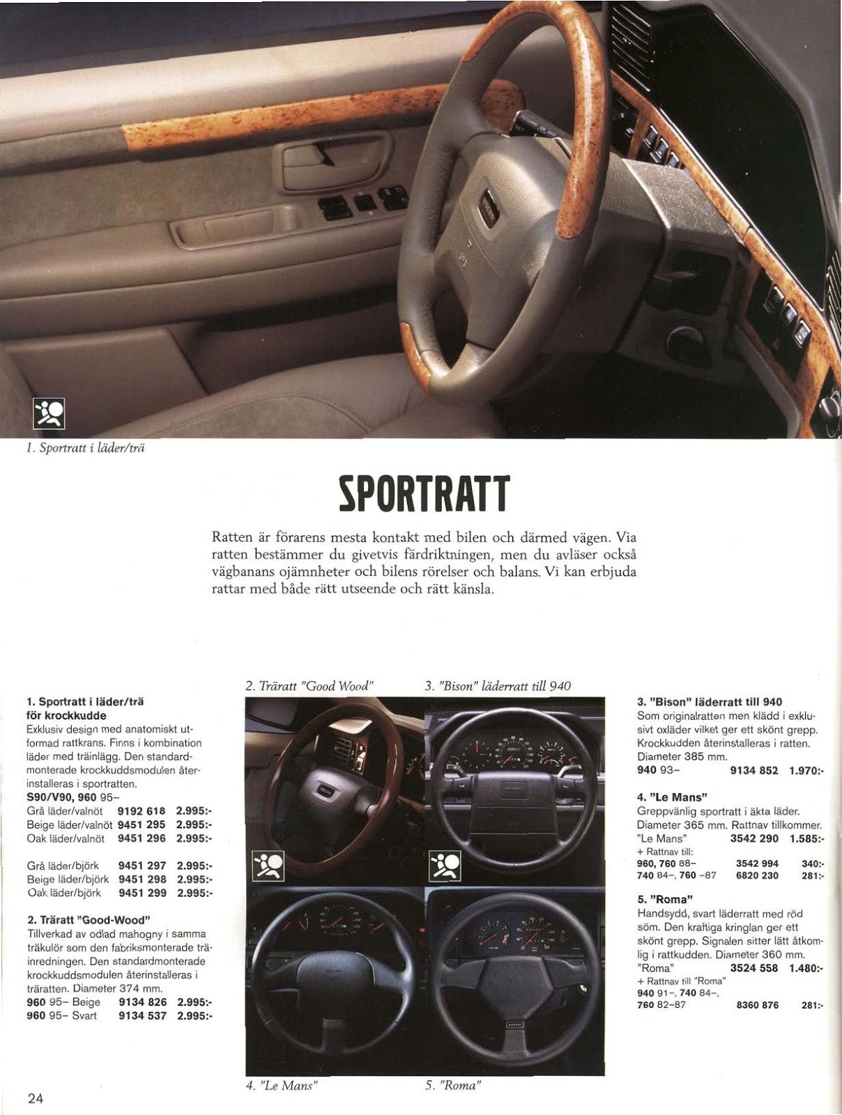

zneužiji vlákna. soudě dle níže uvedeného to znamená, že volanty jsou kompatiblní:
1) 960 II, s/v90, 850 a s/v/c70
2) zbytek devítek se sedmičkama
je tomu tak? první a druhá kategorie tedy není kompatiblní? nezkoušel to někdo?
https://3.bp.blogspot.com/-jrr-7AmPclg/Vv4zGFJAj2I/AAAAAAAAoak/HEOYX8bo3fA6kreESo7ILF8GiVGC8Telw/s1600/Volvo%2BAccessories%2Bbrochure%2B700%252C%2B900%252C%2BS90%252C%2BV90%2B%2528SE%2529-page-024.jpg
byla 960 B204FT, MY'93

Zapomněl si na 760 po FL, čili od MY88, která je stejná s 960.

no jo, máš pravdu, děkuju. takže máme tři mezi sebou nekompatibilní kategorie?
Urvanej
Příspěvky: 13826
Registrován: 15 roků 8 měsíců
Bydliště: Plzeň
Volant
Příspěvek od Urvanej »
viděl bych to takto
Nimrod píše:1) 760 88+, 960, s/v90, 850 a s/v/c70
2) 740 -87, 940

to by ale u le mans byly asi vyjmenované i novější kousky, ne? a stejně tak u sportovního a dřevěného tyto starší? bylo by lepší, kdyby to měl někdo vyzkoušené, no...

Tak já mám třeba Bisona v ´97

Nimrod píše:to by ale u le mans byly asi vyjmenované i novější kousky, ne? ...
Nene, nemůžou, páč je to volant bez pytle, což je potřeba brát v úvahu též.
Krystof P. píše:Tak já mám třeba Bisona v ´97
Jo a pasoval by i do 140, ale pytel by byl k ničemu. :-)

takže si myslíš, že airbag je všude stejný a komunikuje napříč všemi zmíněnými řadami, pokud tedy byl v autě? a tisícihran je taktéž všude stejný?

jelikož ti nerozumím, tak nesouhlasím :-) Řešim to fyzické napasování volantu na tísicihran a pokusil jsem se vysvětlit, proč něke nemusí být uvedeno vše, kam to jde. Jo a taky se jim to zrovna v případku lemans(jsou ho dvě verze) nemuselo vejít na řádek :-D

jo, jasný :-) mám dlouhý vedení, ale nakonec mi to (snad konečně) docvaklo
1) 740, 760 předface a 940 mají stejný tisícihran, akorát devítka má i bag od '93
2) 760 poface a 960 verze bez airbagu, ale mají novější tisícihran
3) 960 I s pytlem, 960 II, s/v90, 850 a s/v/c70 mají novější tisícihran jako 2), ale maj i airbag
souhlas, nebo stále tápu?
