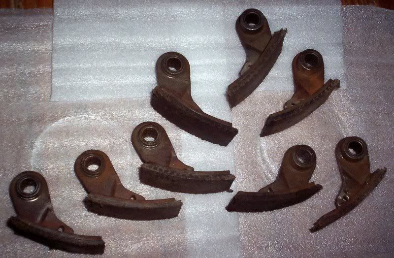

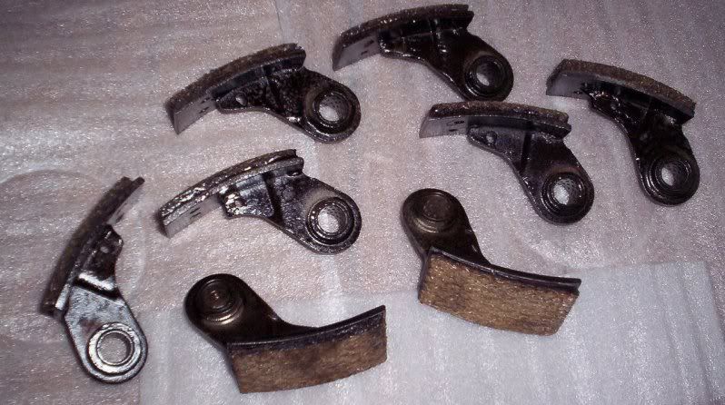

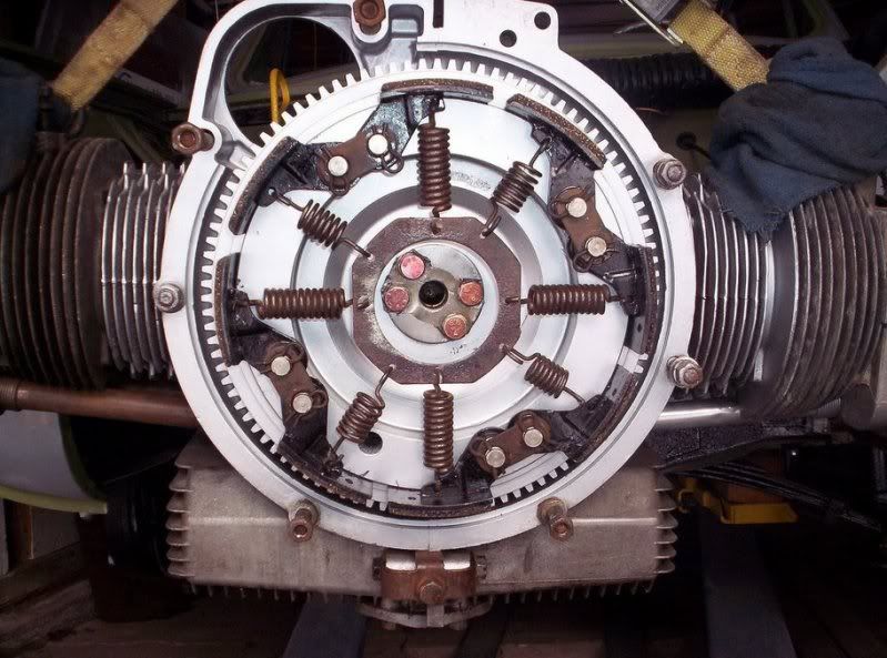

Podle mě tato převodovka není k zahození, jen je trochu zastaralá. Možná by to byl v dnešní době trhák. Já jsem měl skůtra a tam byla plynulá CVT převodovka, líbilo se mi to! :good: Dnes mám Babettu 210.100 s dvourychlostním automatem a jsem spokojen. Dnešní automaty jsou velmi vymakané ale když se na nich něco "posere" tak to stojí tísíce korun a největší problém je ten že současné automaty si ledakdo doma nespraví, musí k tomu být nářadí, diagnostika a hlavně kanál nebo zvedák. Pokud se pokazí nějaký element v olejové vaně, budiž, ve většině případech se to dá vymontovat bez demontáže převodovky. Ale takové lamelové spojky, planetové soukolí nebo dokonce hydrodynamický měnič momentu, to opravit bez demontování převodovky nelze. :cry: U Variomatiku si to dokáže dobrý kutil a "člověk" který alespoň ví která páka, opravit doma v garáži. A určitě bych raději měnil každých 100 000 km řemeny než demontovat převodovku a celou rozpůlit abych př. cca po 200-250000 km měnil článkový pás. Plynulá převodovka u Audi, zvaná Multitronic, se normálně dodávala k určitým vozům. (video: https://www.youtube.com/watch?v=f1sPaYyx8Z8 ). Vrátím se k té spojce. Na netu jsem našel fotky rozebraného motoru a variomatiku z DAFa Daffodil deLuxe (typ 303). Na fotkách je spojka odstředivá, jak u skůtrů či mopedů. "Fotka je v příloze" Více fotek zde: http://www.siteje.com/dafalbums/us30deel1.html. Říkal jsem si stále než jsem našel ty fotky, jaká tam může být spojka, až jsem to našel. U mě ze všech převodovek v současnosti vede VARIOMATIC. :good: Samozřejmě nevím jak se s tím jede ale myslím že dobře, což jsem obkoukal z videí. Veliká výhoda je ta že Variomatic nemá tolik elektroniky jak dnešní automaty, a nemá měnič momentu, který má skluz a několika % ztráty.
STARÉ SPOJKY:
NOVÉ SPOJKY:
NAMONTOVANÉ SPOJKY NA SETRVAČNÍKU:
zdroj fotek: http://www.siteje.com/dafalbums/us30.html
