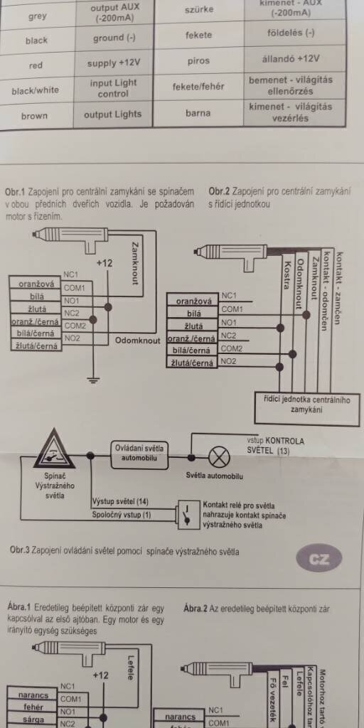

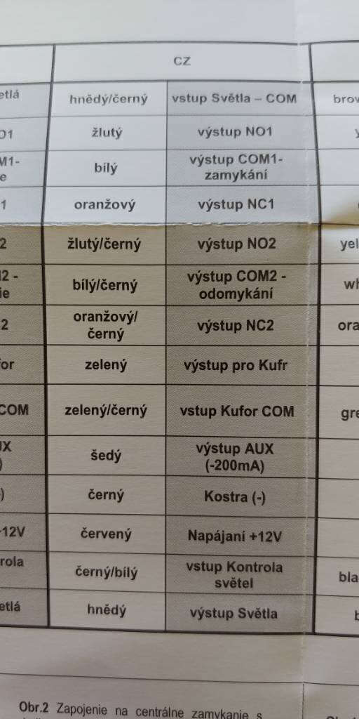

Ahoj,
konečně mám UNI dálkové ovládání... Povedlo se ti prosím zprovoznit i funkci otevření kufru? a ještě mám takový problém, v návodu u dálkového ovládání mám možnost 3 druhů zapojení a já nevím který... 1. je na centrál ovládaný plusem. 2. na centrál ovládaný mínusem a 3. na servocentrál... který má volvo? :D Dííky!

Příspěvek od kwiko »
ovladane je to zapornym impulzom.
otvaranie kufra sa da sfunkcnit tiez, ale zapojenie je ine pri roznych modeloch a rocnikoch...

Hurááá! já zamykám na dálku! jupí! po 6ti letech ! práce cca 30 minut... Díky moc KWIKO! 20 minut jsem stál u auta jako malý dítě a mačkal tlačítka :D

Zeptám se zde,at nezakládám nové téma. Měl jsem rozbitý,rozlámaný ovládač centrálu,objednal jsem si nový,přendal "střeva",koupil novou baterku a centrál necentráluje,respektive se zbláznil. Na dálkový ovládač nejde ani zamknout ani odemknout,tlačítkem na dveřích funguje,krom dveří u řidiče,tam to občas nezamkne nebo neodemkne. Zvenku klíčkem funguje centrál v pohodě. Nedávno mě zamknul v autě za jízdy aniž bych cokoliv mačkal,nešel odemknout ani vypínačem na dveřích,musel jsem stáhnout okno a odemknout si klíčem zvenku. Starý ,rozlámaný ovladač fungoval,i když jsem musel stát těsně vedle auta. Děkuji za rady,popř, někdo z Přerova a okolí,kdo otmu rozumí.

Chtěl bych poděkovat KWIKO-vi za radu. :friends: Centrál fachčí. Z aliexpresu za 250.kč. Díky za rady.
Už taky zamykám dálkou!!!!! :Yahoo!: :Yahoo!: :Yahoo!:
Dnes jsem se do toho obul a fičí!!!!Takže jsem taky stál,jako malé děcko a cvakal. :D :D :D

Otázka na ty, kteří již překopali původní dálku. Chodí vám i solo tlačítko pro odemykání kufru?
Rád bych objednal toto dálkové a chtěl bych, aby mi fungovalo i to samostatné odemykání kufru.
https://www.ahifi.cz/dalkove-ovladani-keetec-cz-10-line.html#tab-description

Nemá někdo detailní popis pinů centrální jednotky (9472461).
Podle obrázku od kwika a schématu od zakoupeného univerzálního dálkového si dám do hromady jak zapojit - plus/mínus a zamknout/ odemknout. Ale nevím jak zapojit blinkry, protože podle schéma od dálkáče to je nakreslené přes relé světel. Tak z toho nejsem vůbec moudrý.

Já bych zkusil zapojit ten hnědý / černohnědý na pin blinkrů z nákresu od KWIKA. Můžeš před tím zkusit multimetrem, co při zamknutí/odemknutí naměříš na těchto dvou hnědých drátech, zda to bude nějaké kolísavé napětí (blikání). Relé tam podle mě vůbec být nemusí, když to budeš napojovat přímo na piny od blinkrů.
