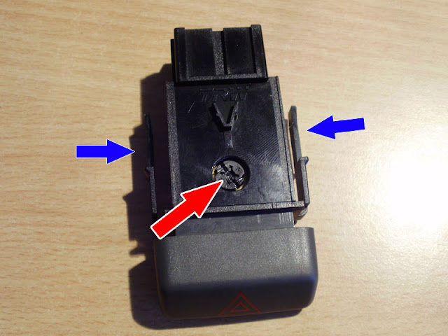

4. Vyndání spínače
Samotnej spínač pak v panelu drží jen na dvou zobáčcích a konektoru (označený modře). Ven jde skoro sám.
Před jeho rozebráním je nutný vyndat žárovku. Ta jde ven trochu hůř

Nedělal jsi to rozebrání půlky středovýho panelu zbytečně? Jak koukam na spínač (mam ho reál u sebe), tak by mělo stačit vsunout tenký šroubovák po stranách spínače a vytáhnout ho

yoby píše:Nedělal jsi to rozebrání půlky středovýho panelu zbytečně? Jak koukam na spínač (mam ho reál u sebe), tak by mělo stačit vsunout tenký šroubovák po stranách spínače a vytáhnout ho
nejsem si tim 100% jistej, ale vypínač by se měl vysouvat směrem DO palubky. Když koukneš na ty packy co ho drží, tak je tam takový zkosení, aby šel líp zasunout

THOmasoj píše:nejsem si tim 100% jistej, ale vypínač by se měl vysouvat směrem DO palubky. Když koukneš na ty packy co ho drží, tak je tam takový zkosení, aby šel líp zasunout
Je to možný... uvidíme co řekne vcar, jestli to už vyndaval :)

Ked som ho menil, matne si spominam ze pri manualnej klime som to rozoberal, ale pri automatickej cely panel klimy vypadol, tak sa tam dalo zozadu nieco strcit a jednoducho vypacit... ale su to tak dva roky dozadu :unknown:
