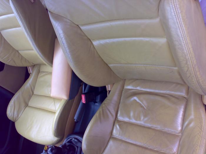

Tou mýdlovou vodou se taky neošetřuje. Pouze čistí.
Resp. mýdlo, voda, kartáček. Myslím, že výsledek je více než jasný ne? Z pohledu levá hotová, pravá před akcí.
