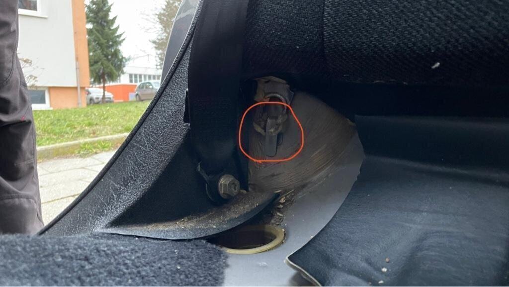

Poradite, jak zadni plato dostat ven? Asi bude potreba odklopit zadni operadla. Jak na to?

Nedalo mi to a zkousel jsem plato vyndat dal. Urvanej na telefonu poskytnul zasadni radu: “Nemuzu si presne vzpomenout jak se to dela, ale je potreba sundat operadla. No a kdyz si to nepamatuji, pak je to nejspis snadne a intuitivni. “
No tak za hodinku se podarilo. Zbytecne jsem oddelal cely tapec v kufru, abych zjistil, ze tudy cesta nevede. Nechtelo se mi totiz verit, ze mam odehnout kus tohoto plechu, abych vytahnul oko spodniho zavesu operadla. Kolik ohybu to muze sakra vydrzet?
Pak uz vyhaknout operadlo z horniho zavesu a odsroubovat hlavove operky bylo snadne. No skoda, ze jsem takto nepostupoval napoprve, to by bylo na 15 minut.
Tak a ted hura na vyriznuti otvoru a na osazeni krytky reproduktoru. Repro zkusim dat zitra.
