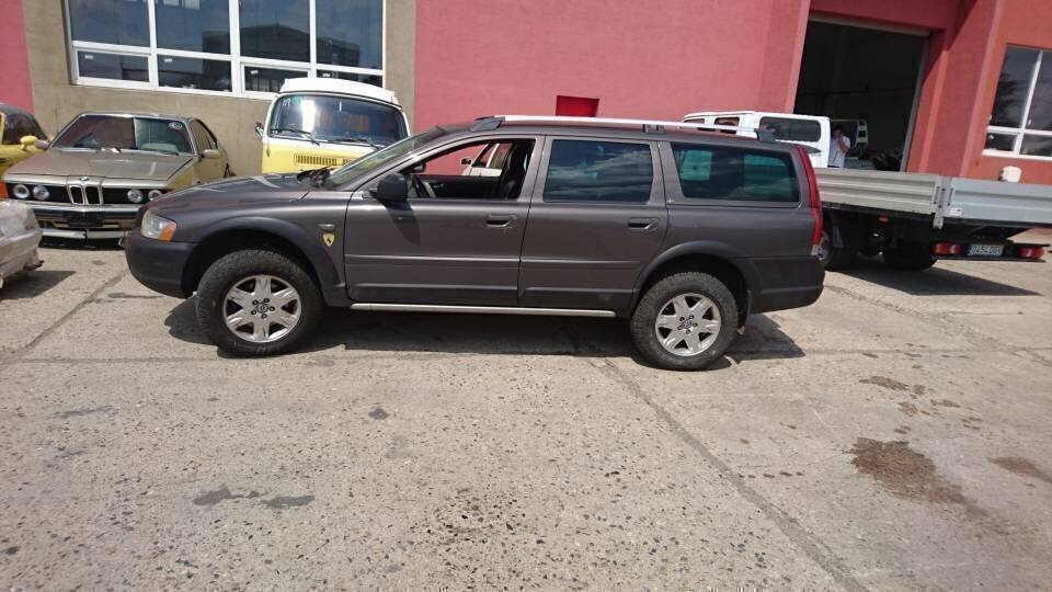

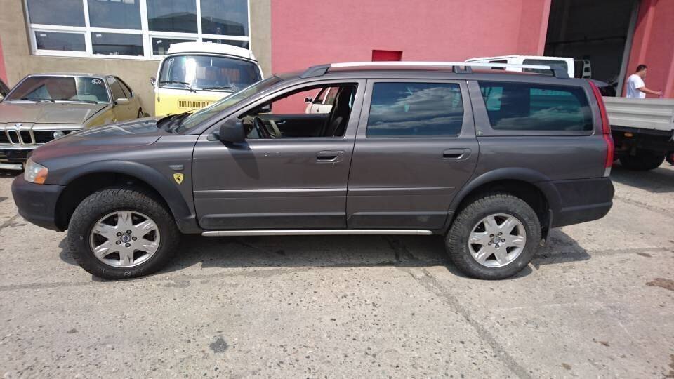

Už je skoro poskladano, jen výfuk a STK.
A podložky pod pruzinama budu rušit. ObrázekObrázek

Klobouk dolu, a jak se to prave chova s tema podlozkama?
Ekky
Příspěvky: 3425
Registrován: 14 roků 9 měsíců
Bydliště: Mladá Boleslav
Příspěvek od Ekky »
xSam píše:Klobouk dolu, a jak se to prave chova s tema podlozkama?
Už jsi ležel na vodní posteli? Tak přesně tak.

To jsem si myslel, to by chtelo asi vyladit tvrdsimi tlumici. Zvedani je maso a neni to jen tak. Ale drzim palce, mas fakt muj obdiv.
Ekky
Příspěvky: 3425
Příspěvek od Ekky »
xSam píše:To jsem si myslel, to by chtelo asi vyladit tvrdsimi tlumici. Zvedani je maso a neni to jen tak. Ale drzim palce, mas fakt muj obdiv.
Vypada to opravdu hezky. Agresivně ale na zadku dobrý.. 5cm podložka je sice moc ale dobrý. Ale na předek solonova podložka není moc dobrá volba.. A těch 5cm je fakt už moc.

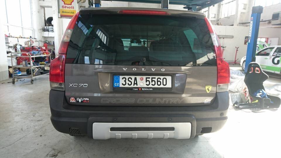

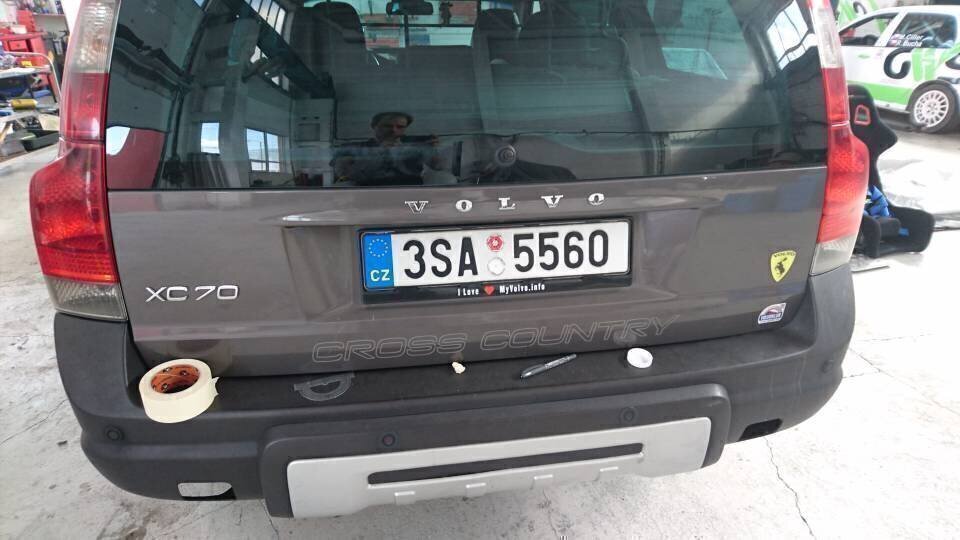

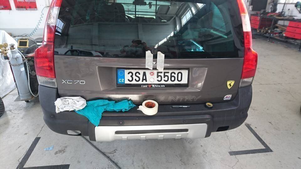

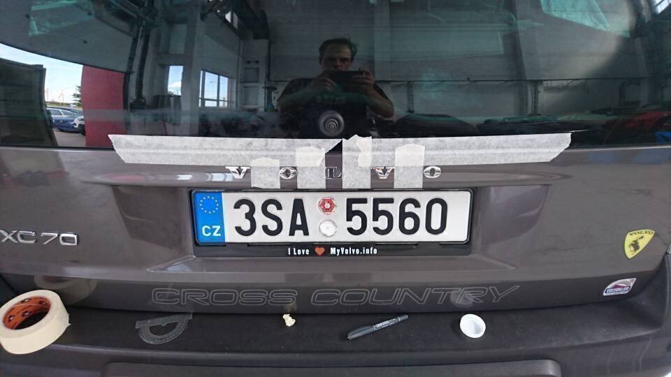

Dneska sem jen udělal nejakej ten polep tuning...
ObrázekObrázekObrázekObrázekObrázekObrázekObrázekObrázek

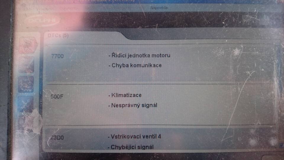

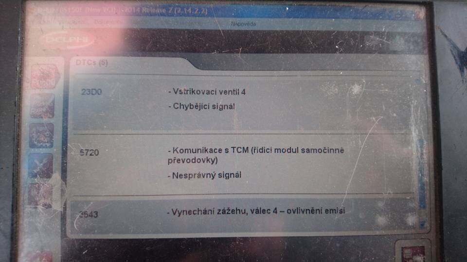

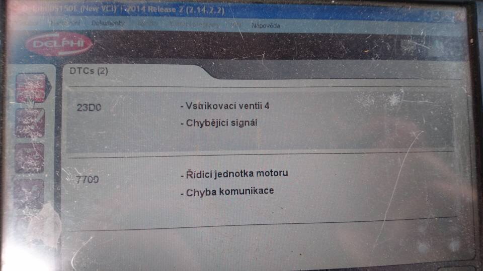

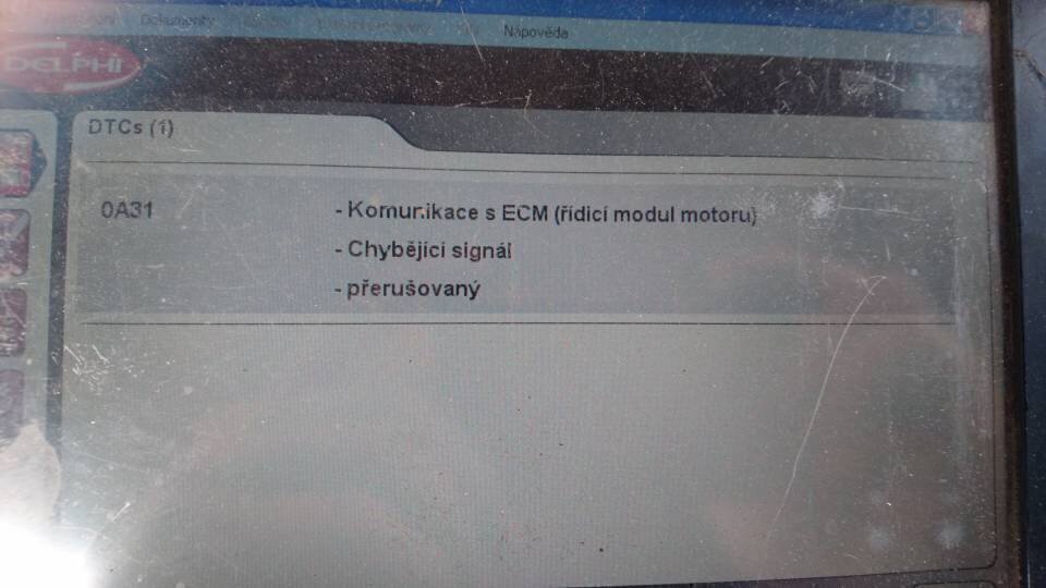

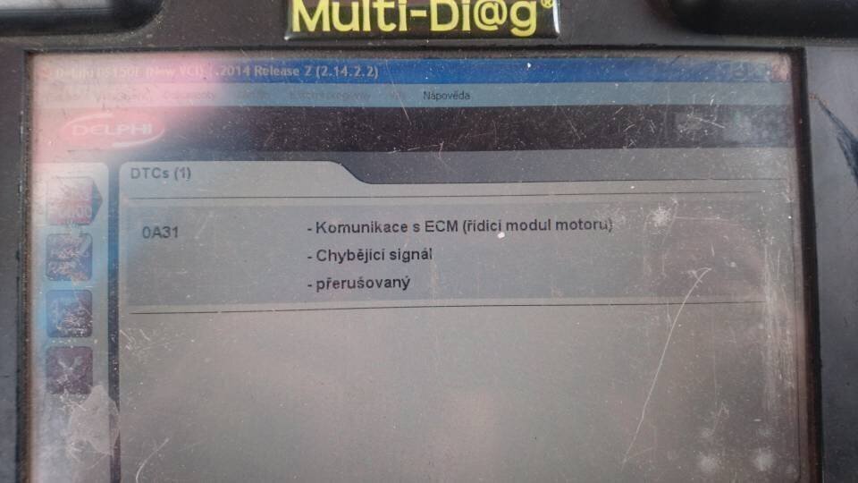

Tak něco někde je špatně.. Auto ujelo jen 20km a převodovka padla do nouzaku po chvilce i motor.
Chyby jsem vymazal a na volnoběh se zdálo být vše ok,popojel jsem pár metrů a zase převodovka nouzak a zase chyby... (poslední dva obrázky)ObrázekObrázekObrázekObrázekObrázek

Příspěvek od Arkaz »
To co si pisal ten nudzak a a chyba automatu sa stalo aj mne. Bola oxidacia na 5. Vstreku a zacal motor cukat potom vyhodil chybu a tym ze automat nemal od motora info o krutaku tak sa dal do nudzaku.
Ekky
Příspěvky: 3425
Příspěvek od Ekky »
Arkaz píše:To co si pisal ten nudzak a a chyba automatu sa stalo aj mne. Bola oxidacia na 5. Vstreku a zacal motor cukat potom vyhodil chybu a tym ze automat nemal od motora info o krutaku tak sa dal do nudzaku.
Přesně tak akorát já to měl na 4 vstriku a je volnej konektor. Prozatím jsem ho zafixoval tajrwpem aby neměl vuly a funguje to.
