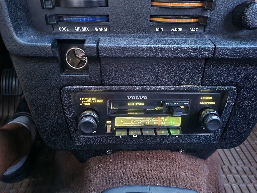

Kedze Standa je velmi sikovny a vzkriesil zivot v radiu, je cas teda nech to robi aj nejaky zvuk. Dnes potesil balicek z nemecka. Zadne repro boxy su uz tiez na ceste.

Byla by pak fotka zadních repro ? Já myslel, že dvojky měli origo jen přední repro, případně turbo 245 měli zadní reproduktorky. Jinak dvojka krásná !

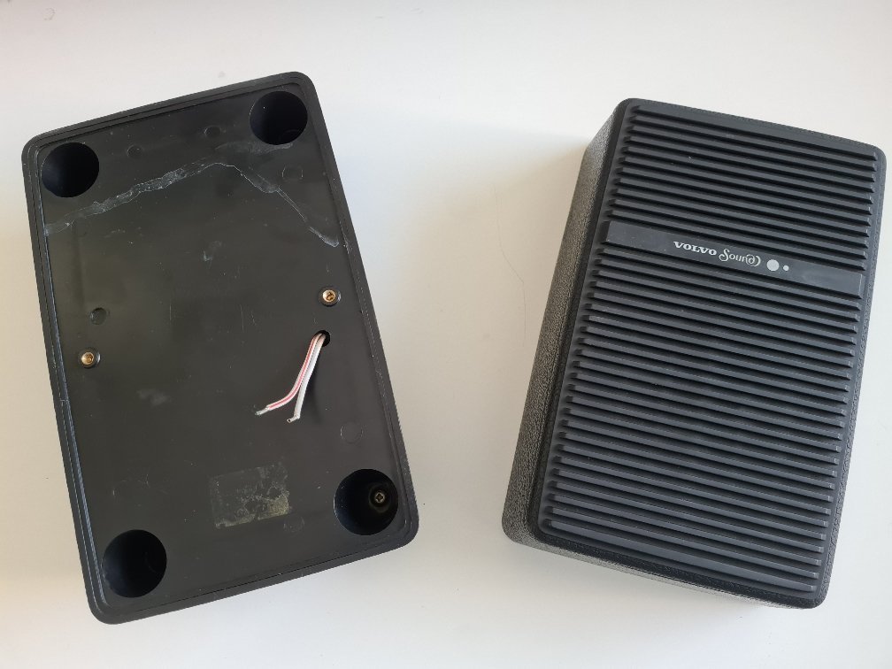

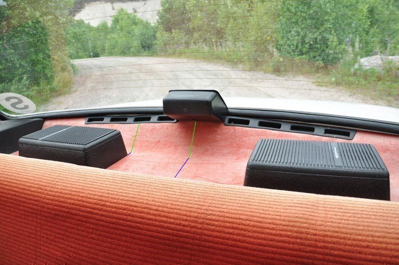

Mam toto, vcera mi to prislo. Je to z casti vykuchane, takze reproduktory budem doplnat, respektive dam nove. Montuje sa to na zadne plato za sedacky

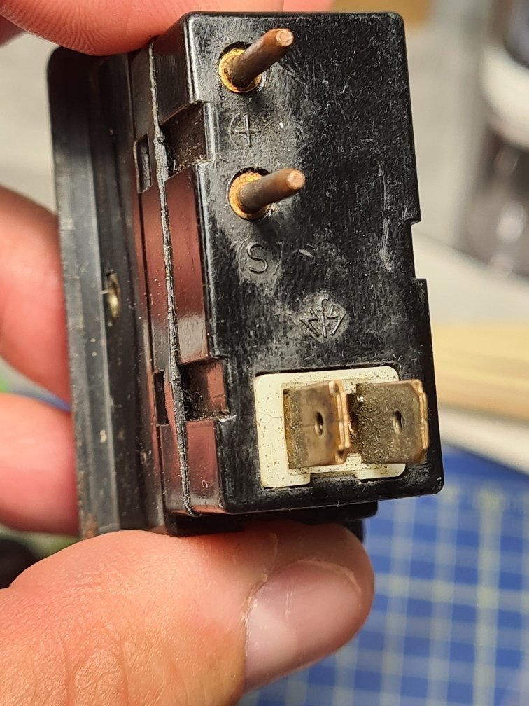

- spinac: prohrabu zasoby a snad najdu origo konektory, nebo pouzij standardni lisovaci fastony - odhaduju 4,8mm placaty na kontrolku a co nejmensi kruhovy pro samotny spinac. Durazne doprucuju pouzit rele (na podbehu vedle baterky je plechova lista s elektrovyzbroji, tam se obvkle dava)
- dik za odkaz na antenu

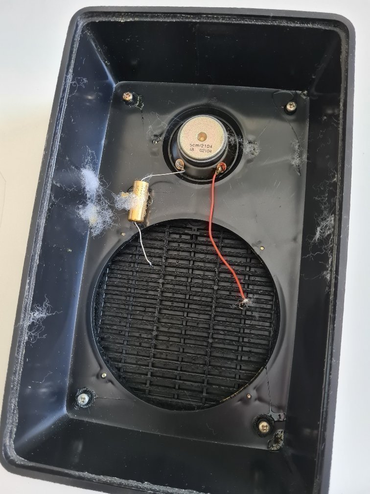

- repro: nejsem si jisty, ze Tvoje radio ma "FADER" pro predozadni nastaveni hlasitosti. Ne ze by ty ctyri repra neslo zapojit na hulvata, ale drobatko se pretezuji zesilovace v radiu. Nobl reseni je pouziti externiho fader-ovladace (obcas k videni na starych merglech s radiem Becker ci Blaupunkt, hledej " fader switch").
Dalsim problemem jsou zadni repra samotna, resp. jejich ozvucnice. Pokud doplnis stredobasove repra, smontujes a zapojis, bude to hrat jak kapesni tranzistorak - bez basu. I tento problem ma reseni, dokonce rovnou dve: vyriznout dno skrinky a vyriznout odpovidajici otvor v zadnim platu. Tim se objem plastove skrinky zvetsi o objem kufru a repraky vydaji i nejaky basovy ton. Konecne reseni nedostatku basu je poziti subwooferu. Optej se Dodika, jedno reseni se mu libilo...
Low-cost napad: skrinky zadnich repro upevnit na zadni plato, nic nezapojovat, nedokupovat. Hrat sice nebudou, ale parady a zavisti na volvosrazech bude, jak vy Slovaci trefne rikate, po kokot!

Tak o tom jsem netušil, pěkná libůstka

Standa no a to riesenie budeme coskoro realizovat. Uz sa nan moc tesim

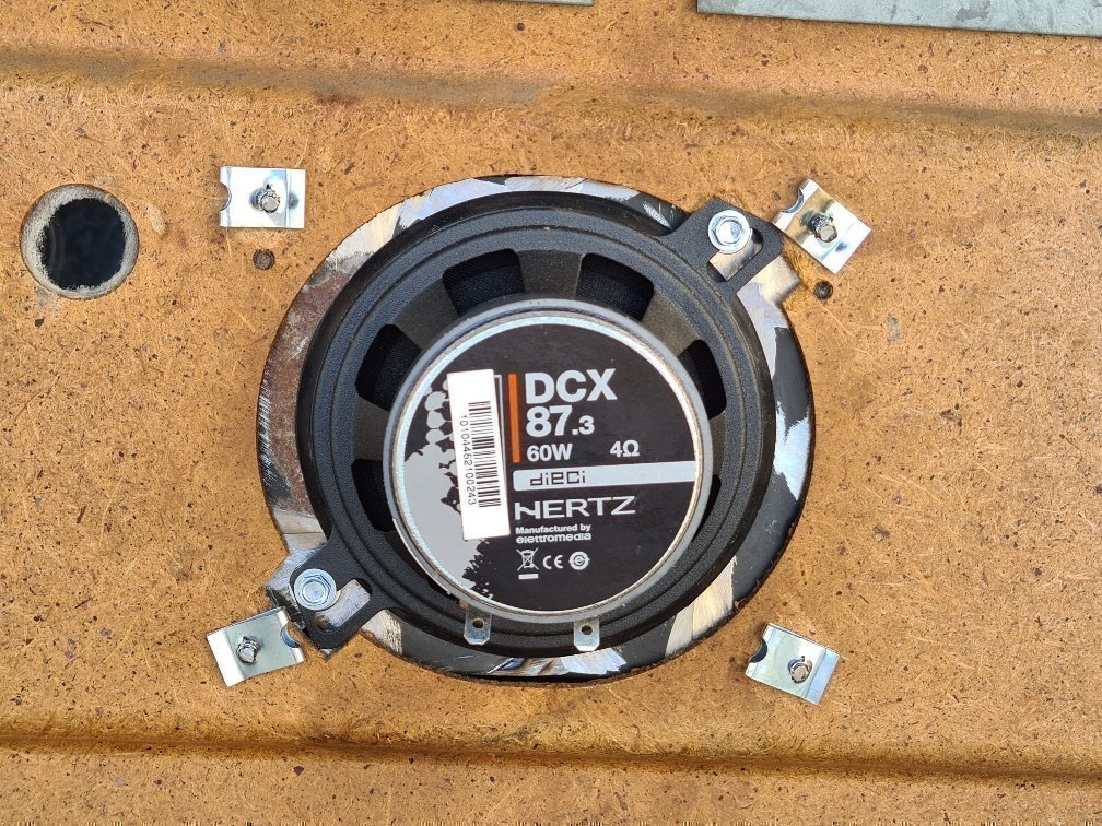

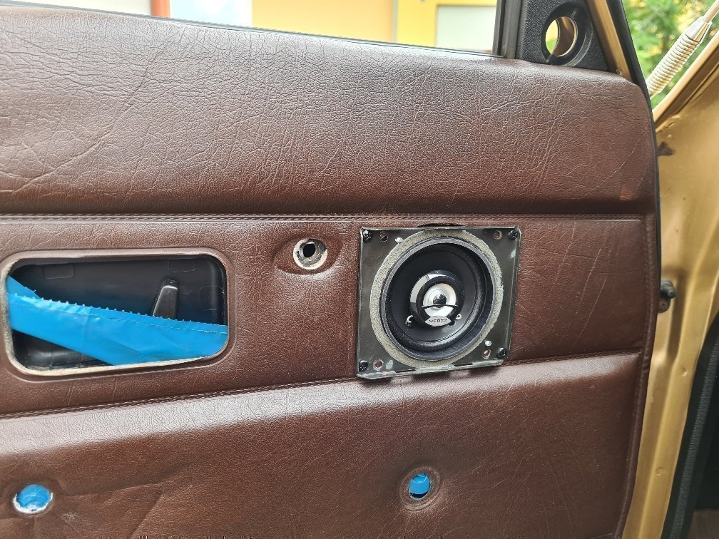

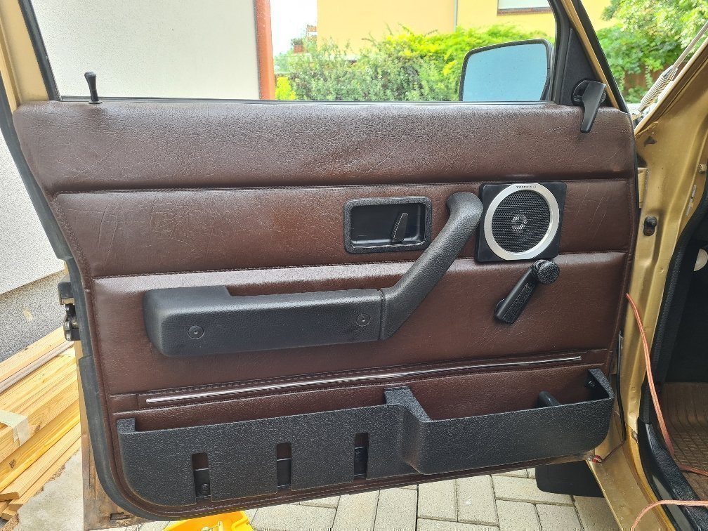

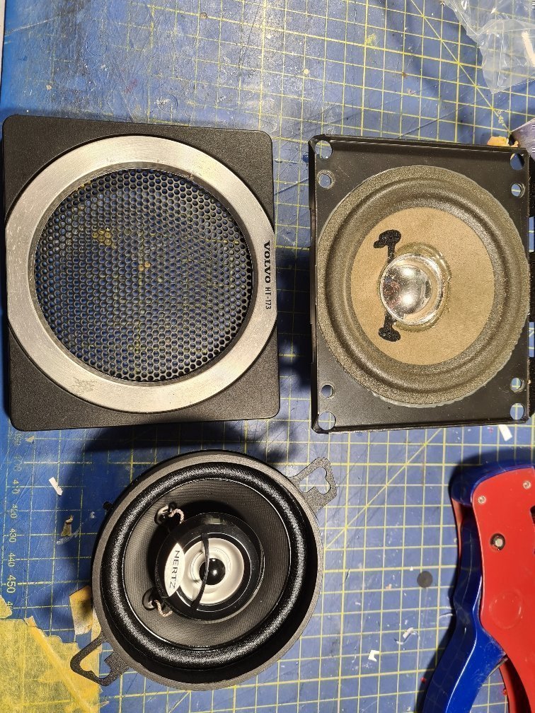

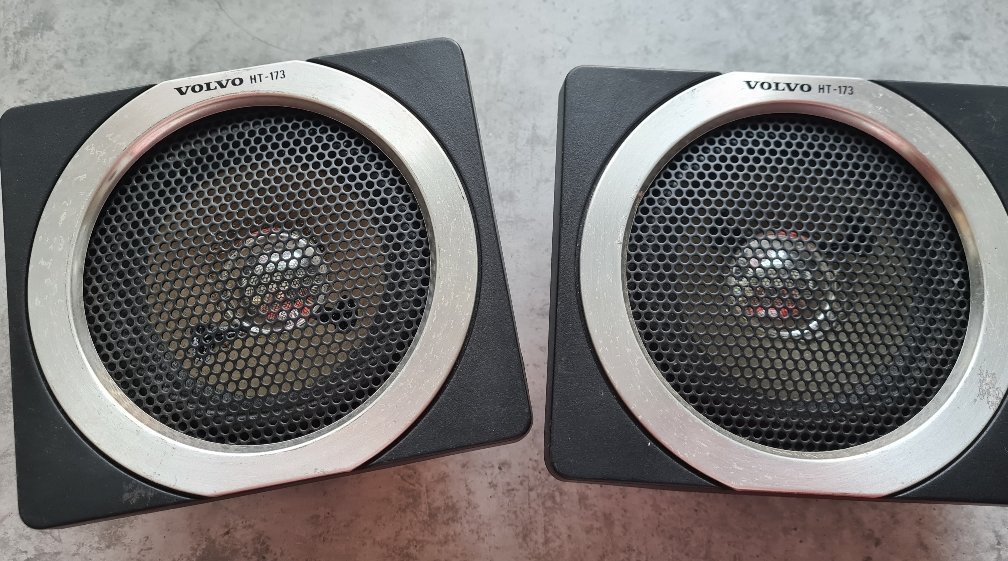

Hlasim ze uz mame diskoteku. Uz sa z tej mojej socky stava auto nabite doplnkovou vybavou
Povodne HT-173 repro za moc nestalo, navyse jeden dost chrcal, takze bolo jasne ze vnutornosti vymenin. Coaxialy Hertz pekne zapasovali do kruhoveho otvoru, ked som flexkou odrezal povodne repro. A pasuju aj co sa tyka montaznej hlbky, kedze tam beha okno. Takze to navonok stale vyzera origo, a navyse to aj hra to pekne. Este musim doplnit odrusovac do napajania, nech mi tam nevrci motor.
Zadne repro asi nateraz nebudem riesit, len teda dam z frajeriny tie boxy na zadne plato, ako navrhol Standa.
Stando, este raz dakujem za ozivenie radia.

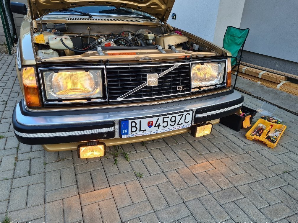

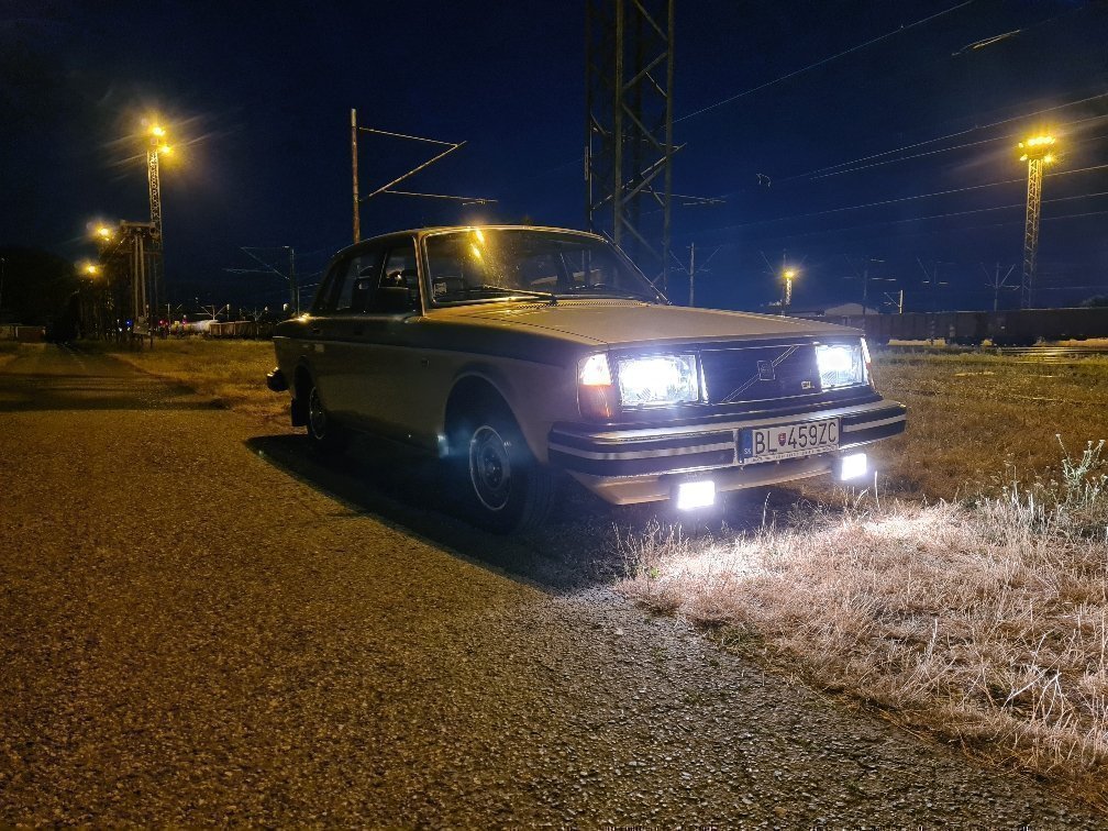

A dnes som konecne zapojil aj hmlovky. Rozmyslal som, ze ci napajanie prepinaca zobrat z prepinaca svetiel, teda konkretne zkonektoru 6 na zltom senzore vypalenych ziaroviek alebo z poistky 15/16.
A teda by to svietilo len pri stretavackach alebo uz aj pri parkovackach. I ked som tam prihodil este 3amp poistku, stale som si nie isty, respektive mam obavu o ten bulb failure senzor (kedze to asi bude nesohnatelne) tak som vypinac napojil na poistku 15. A svietit to vie teda uz pri parkovackach. Ked sa vypnu svetla uplne, tak to cez prepinac vypne aj relatko hmloviek.
Nehanbite sa napisat ak to mam uplne blbo. 4-Relatko mam nejake obycajne, kupoval som nejaky vseobecny set kabelaze k hmlovkam. Je tam 15amp poistka od stavy z baterie a este mnou pridana 3amp co berie stavu do prepinaca.
Vyzera ze to funguje. Na to absolutne nezohnatelne relatko svetiel co je pri motore som radsej nic nezapajal

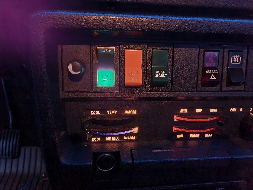

A pripojil som aj odrusovac do napajania radia a uz tam nebzuci motor.

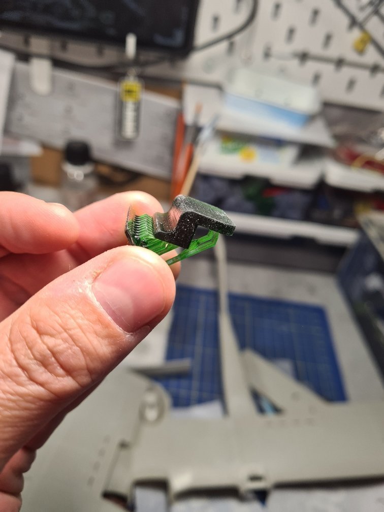

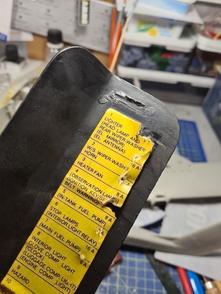

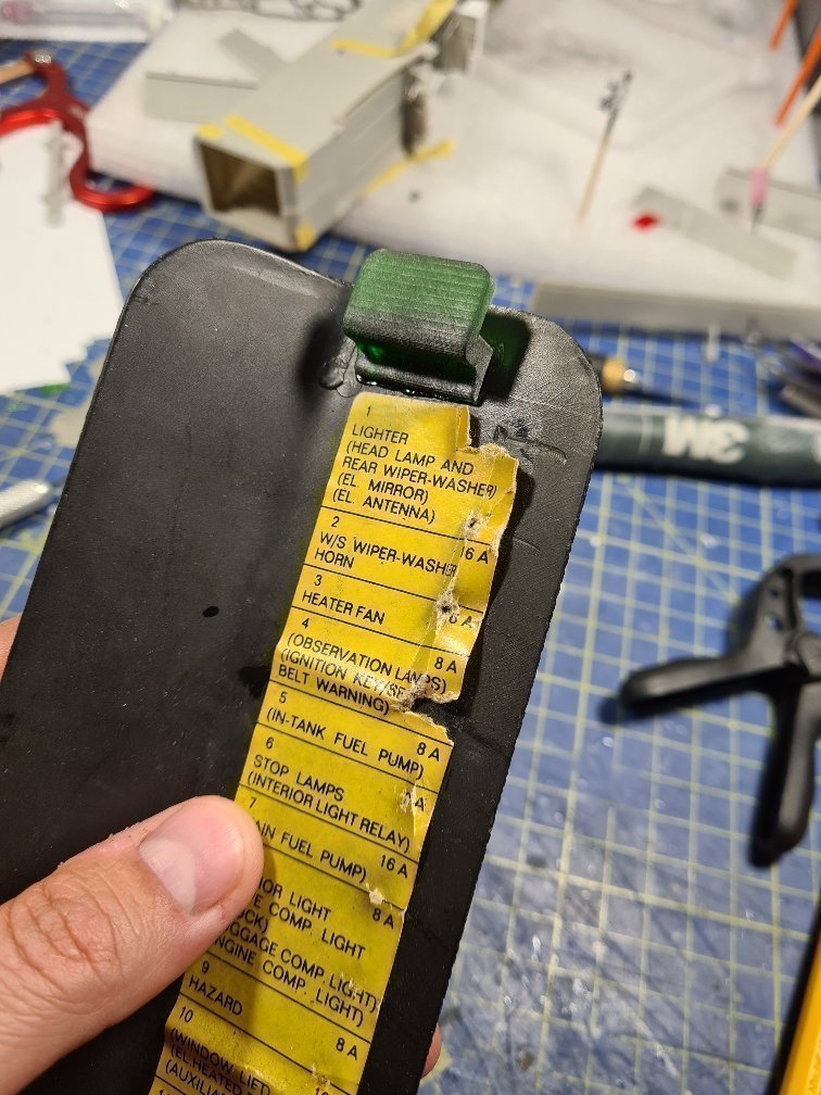

Dnes trochu modernej technologie na opravu tej klasickej. Kryt poistiek. Moj mal odlomeny horny uchyt. Tak som pomeral, nakreslil a vytlacil. A nalepil.
