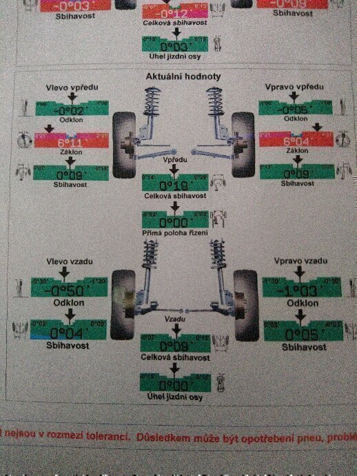

Dumi - 850 rv. '96 - D5252T - Bílá - Daisy
Takhle mi vratili auto po geometrii. Je to podle vas Ok?
850 `95 B5252S - Prezident
850 '96 D5252T combi - Daisy

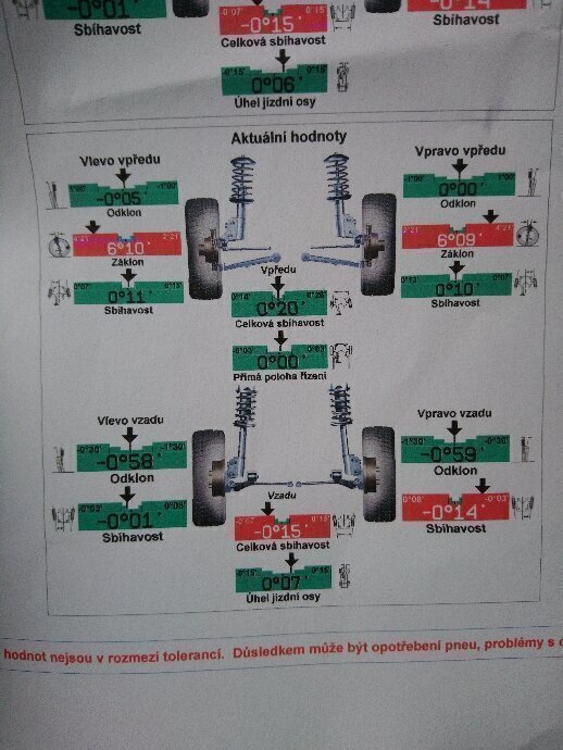

Tak mi to nedalo a prej v pocitaci vubec nemel jak se zadni naprava serizuje tak ji nechal. takze si dal druhej pokus.....
No jo.. S V70 jsem obvolaval geometrie, jestli umi i zadni. Nekde ve Vestci nebo kdesi v pr.., ze prej umi. Tak jsem tam jel, jeste mi dali termin nekdy v devet vecer nebo kdy, prijedu tam, nechali me hodinu cekat, pak me pustili dovnitr, zadni naprava svitila cervene, jo pane, to neumime seridit. Zilka mi ale praskla az na recepci - pri placeni - kde samozrejme vyjela faktura na obe napravy..
V60 MY18 112kW man, V70I 1999 2.5TDI 103kW man
Taky sem mu to musel ukazat, jak se to dela, a jeste mi tvrdil ze to seridit nejde
