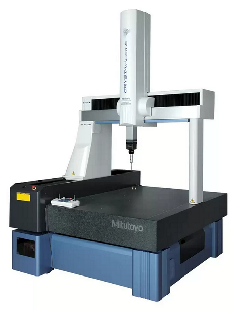

Nechal jsem si změřit kotouče v práci na 3D souřadnicovém systému. Zajímá mě, co vyjde. Výsledky budu sdílet.
XC60 T6 Recharge 2022

Takže výsledky budou přesné na desetitisíciny mmhajnej píše:Nechal jsem si změřit kotouče v práci na 3D souřadnicovém systému. Zajímá mě, co vyjde. Výsledky budu sdílet.
- Příspěvky: 13913
Neustále zvlněné kotouče XC90
Nejsem si jistej, jestli tydle potvory umí desetiny mikronu. Máme to samý akorát od fy Wenzel a setinky ti budou stačit

Tohle je japonský, to musí umět všechnoUrvanej píše:Nejsem si jistej, jestli tydle potvory umí desetiny mikronu. Máme to samý akorát od fy Wenzel a setinky ti budou stačit

Nakonec na to kluci neměli čas a změřili mi kotouče jen pomocí úchylkoměru na rovné ploše. Vždy jeden z páru měl větší házivost.hajnej píše:Takže výsledky budou přesné na desetitisíciny mm![]()
Kotouče jsem si nechal stočit, objednal jsem nové náboje https://autodilos.cz/front/product/default/227797 a opravnou sadu brzdových třmenů https://autodilos.cz/front/product/default/920472.
Jsem zvědavý, jestli to pomůže a budu jezdit bez vibrací.
