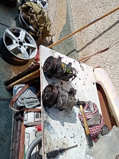

Zítra jedu za Olinem pro termostat a kompresor, abych ten pekáč neupekl . Nejde mi ani o ty peníze, dvě stovky mě opravdu nevytrhne, ale jde mi o tu práci s tím. Naštěstí mám home Office kvůli bacilu, ale i tak mi příjde poněkud smutné že se prostě nemůžeš spolehnout na relativně slušné značky. Opravdu asi nezbude nic jiného než začít objednávat origo díly. Kamarádovi jsem dělal ramena, bral jsem Lemforder a vydržely cca 5 tis. Km a už to zase tluče, blbá shoda náhod ale za poslední měsíc je toho až příliš.

U Oldy v Klecanech. Má myslím Nick i tady Dalívester007 nebo tak nějak, ale spíš tu není než je. Já se ráno u něj zastavil vyrejpnuli jsme kompresor a termostat no a po otestování funkčnosti jsem to oboje vyměnil. Oba termostaty jsou na 87 stupňů, ale ten dnes přivezený otevírá dřív jak ten Gates, který se otevřel těsně před varem v kastrůlku šit jeden. Taky už je teplota v ok a Sahara se spustí až po delším stání. Kompresor jsem měl v plánu repásnout, teda vyměnit tu visko spojku ale stav je ok tak jsem to promazal a šup s tím také do auta. Už i tuším proč mi posleďně odešel jak jsem nastartoval hned se rozběhl i když klima byla off, po vytažení opravdu horkého relé už jede jen volnobězka, takže jestli se točil bez maziva, tak by to mnohé vysvětlilo. Blbý je že mi teče řízení jak jsem zjistil. Ale nějak mám dnes alespoň dílčí pocit vítězství, že už to alespoň jede.

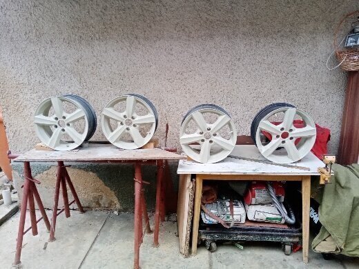

Dobré oko máš, no jo pustil jsem se do nich. Chtěl jsem Columby, ale ty tmavé v antracitu, bohužel jsem je nikde neviděl a tak jsem koupil tyhle chuděry okyslé s tím že si je udělám podle svého.f.e.e.t píše:Tady někdo rychtuje kola na repasek jak tak koukam.

jako vždy hezkej kočár sem zvědavej jak dlouho u tebe bude tentokrát
Ze začátku se mi moc nelíbyly ty tmavý sloupky, ale začíná se mi to líbít víc a víc

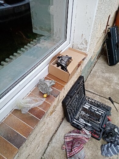

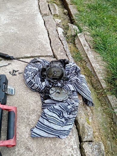

Včera jsem Stříbřenici objednal novou podtlakovou vývěvu, tak snad výměna proběhne jen jednou, páč ten spodní šroub je za trest. Teda jestli mi dorazí, soused čeká týden na přední blatníky.

Na tý spodní matce jsem zníčil dvě třináctky, až jsem musel sjet koupit ráčnovej klíč s kloubkem a šlo to pak krásně zezhora, prostrčit kolem trubek vstřiků, druhým klíčem si udělat větší páku a za chvíli bylo hotovo

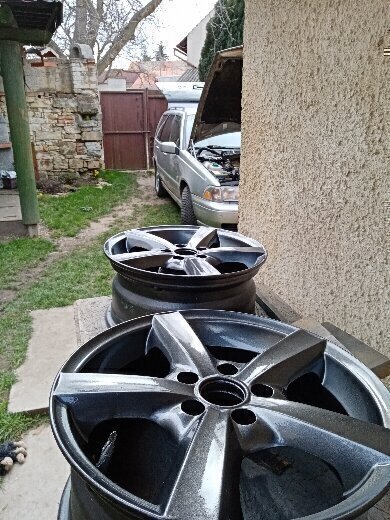

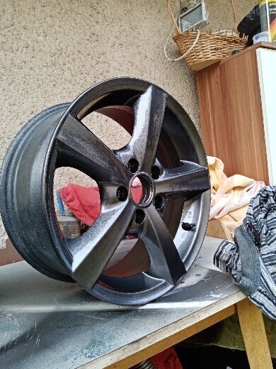

Hele já to nějak udělal na černý, dokonce jsem ani žádný klíč nemusel řezat nebo kupovat, tak snad mě políbí stejná můza, ovšem opět, kapota jak kráva a dostaň se na tom motoru k něčemu.
No abych unikl domácí schíze tak dneska dobrousil kola a teď schnou v plniči. Snad to dopadne jak chci, páč práce s tím bylo a bude ještě dost.

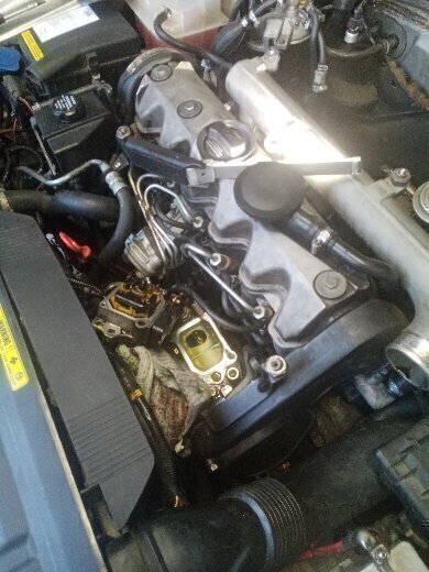

Tak jak jsem avizoval, podtlaková vývěva je výměněná, tu původní nejspíš někdo už vyléval, tomu by odpovídalo, že při koupi auta a chvíli po ní neklapala a taky proč byla podlepena silikonem. Jen klíč jsem si musel přiohnout a odpojit přepady a žhlavící lištu abych se dostal na ten spodní šroub. Dolakoval jsem i kola, není to žádná profi renovace, chybky se najdou, ale nyní je prostě třeba řešit jiné věci a rozhodně jsou na tom lépe jak byly. Dále dotaz, už jste někdo přetěsňovat čerpadlo? Počítám že těsnění seženu ve VW ale nějaká praktická zkušenost by nebyla od věci. Myslím si správně že po sundání hlavy čerpadla, si nijak nerozhodím předvstřik ale jen budu muset nastavit dávku?

Zdar borci, hele napadlo mě, pokud mám na mojí tdi MS15, 7 zaslepený egr, tak mi pochopitelně naroste průtok vzduchu na váze na cca dvojnásobek, teď otázka, zda bych to neměl upravit na potenciometru váhy vzduchu aby ukazoval cca požadované hodnoty i když faktický průtok bude větší.
