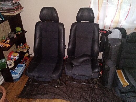

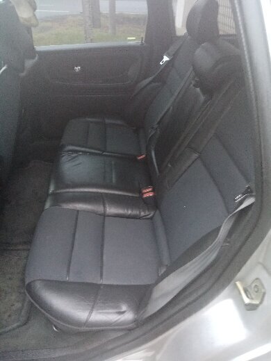

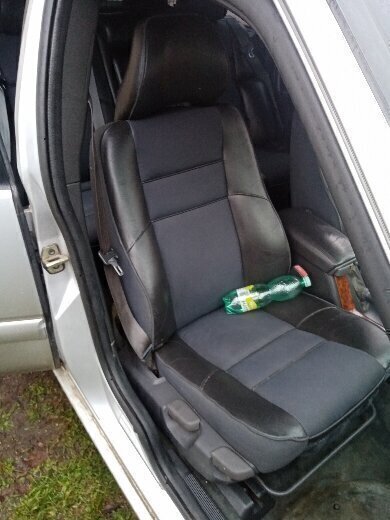

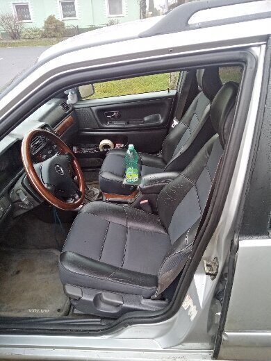

Jsem si to myslel, že jsem jí tam nechal na stole když jsem to nenašel v autě. Sedačky jsem ještě večer vytepoval a dnes odpoledne proběhla montáž do auta. Super jak není ta řidičova vůbec prosezená.

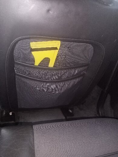

To víš že jsem, líbí se mi ty dvojité kapsy vzadu i malé kapsičky v sedácích, takové sesle jsem ještě neviděl, ale hlavně ten stav... Fakt je to ohromný rozdíl si do nich sednout ze sedaček co měli půl mega za sebou. Jen jsem si přehodil skládací autosedačku, která na krátké přesuny mladého do školky bude ideál. Ještě jednou díky Ondro, domluva super, cena příznivá.

Dvojité kapsy vzadu?

No jsem to taky nikdy neviděl.

xc specialita

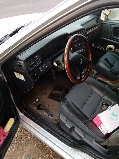

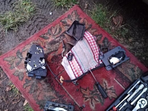

Malá ale důležitá oprava, výměna zámku řidiče, tudíž již mi funguje správně osvětlení interiéru. Jen se chci zeptat. Na Blekym což byla teda V70 rv 99 jsem po bliknutí dálkama a zavření dveří měl funkci posviť mi na cestu domů. Tady ani po opravě zámku nic, tuhle funkci 98 nemají?
Je: Land Rover Discovery III
- Příspěvky: 1758
- Registrován: 10 roků 4 měsíce
Mattyfu-Volvo V70 TDi Stříbřenka
Ne, do 98 to není. Musíš vyměnit relé dálkových světel z 99/00, pak to bude fungovat. A sežeň si také relé stěračů s feldy, aby si měl programovatelnej interval stírání.

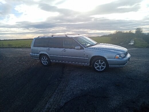

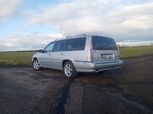

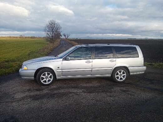

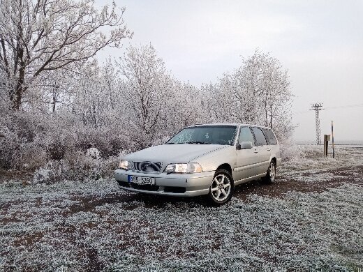

Po delší době není u nás v polabském kotlíku mlha, mazlavo a tak jsem tu chuděru svoji špinavou mohl v rychlosti umýt. No a když už to bylo čisté, bylo denní světlo a dokonce občas probliklo slunce, tak jsem si neodpustil pár obrázků pro lepší náladu.

Parádní kára

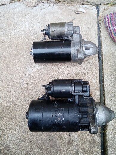

Proběhla oprava tempomatu, výměnou páčky si mohu odškrtnout další vyřešenou závadu. Trochu mi zkazil radost repasovaný původní startér, který se v - 6 protočil na prázdno, na druhý pokus už nastartoval, ale alespoň mám důvod nechat repasovat startér z 99 a dát si opět výměnu.

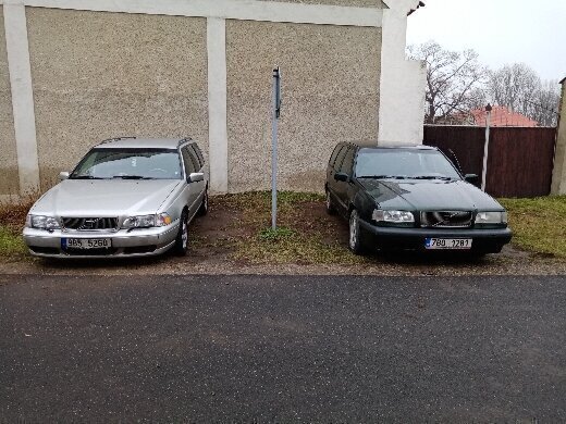

Vzácná chvíle, kdy byla celá stáj pospolu, uvidíme, zda dopadne prodej jednoho člena smečky, takže možná poprvé a naposledy

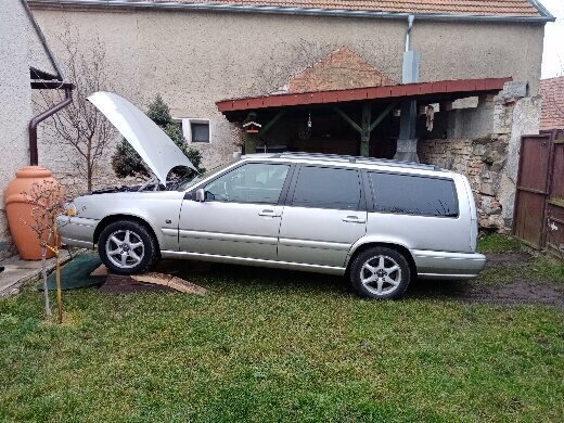

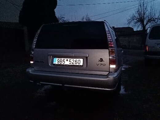

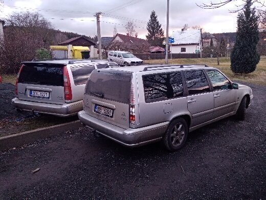

Jo přiznejme si, jsem opět polapen v temnotě doježděné a neperspektivní V70 a nejhorší je, že mě to zase baví. Včera jsem vyrazil pro nová 5-tá vrata, místo mých ohnilých. Poněkud se to zkomplikovalo, když jsem zjistil, že dárce je v jiném, tmavším odstínu stříbrné. No nakonec vše dopadlo dobře a prodávajícímu jsem je sundal z jeho vlastního stříbrného auta, dali jsme si tam rošádu a asi za dvě hodinky jsme nakonec pročenžovali troje dveře a jedno křídlo, to teda bohužel ne ke mě.
Mimochodem byl jsem upozorněn že vršky mých zadních světel svítí poněkud růžově, tak to vyřešily červené žárovky.

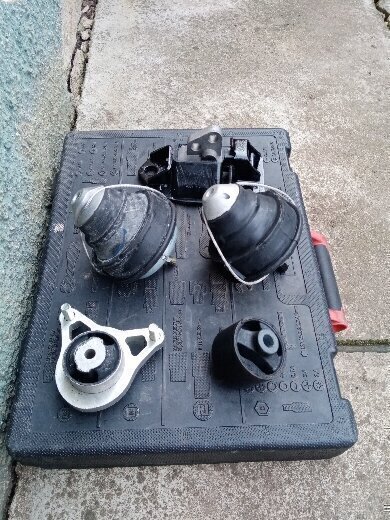

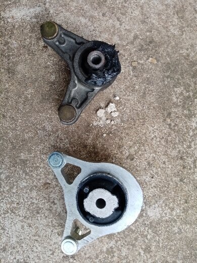

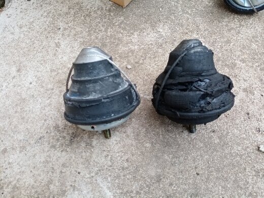

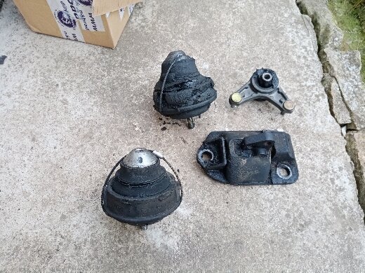

No a dnes jsem si dal výměnu veškerého uložení motoru. Po skoro půl milionu kilometrů asi mělo nárok být unavené, ale že to někdo bude lepit silikonem, aby vůbec drželo pohromadě, to je už dosti síla. Bohužel s výsledkem nejsem moc spokojený, no je pravda, že ten pod řemenicí je náhrada, ale čekal jsem to teda mnohem lepší. Teda je fakt, že jak jsem se vrátil z kratičké projížďky jen v ulici, přišlo mi to trochu klidnější, nicméně alespoň to už nekope při akceleraci a uvolnění plynu.

Ten původní silentblok pod řemení máš ještě podle fotky hooodně cajk. Já tam tu gumu v podstatě uz neměl jak byla roztrhaná a sežraná od oleje a šmíru.

No nebyl kupodivu úplně mrtvý, spíš jsem ho vyměnil, protože jsem chtěl mít celé uložení nové a být bez vibrací, to jsem vyhodil i powerflex z horního uložení a nahradil gumou, očividně ta náhrada nebyla dobrá volba, no naštěstí ten silenblok pod řemenicí se mění v pohodě, takže ho zkusím vrátit co to udělá.
Ale potřeboval bych radu, koukal jsem že mi rosí závity na hadích u serva, ty hlavní vzadu, ovšem prostor na dotažení nebo povolení 0, myslím si dobře, že musí jít stabilizátor pryč, abych se k tomu dostal nebo se musí povolit celé řízení? Raději bych teda povolil ten stabík, páč i to uložení si říká o výměnu, tak bych to sfoukl jedním vrzem ať tam mohu už namontovat spodní kryt a mám od téhle části auta pokoj.

Odkud byla náhrada silentbloku pod řemenici?
Řešil jsem to samé, koupil jsem Skandix brand a bylo to neskutečně tvrdé, vibrovalo tona volnoběh neskutečně, nakonec jsem tam vrazil originál a bylo po problému.
Té černé lepidlo není silikon, ale PUR lepidlo na okna, sám jsem s tím opravoval - v podstatě vyrobil nový silentbok převodovky a uložení rozpěry motoru - má jen p2.
Vydrží to, ale je třeba počítat s tím, že to má PUR vlastnosti, je to tvrdší, než obyč guma.
