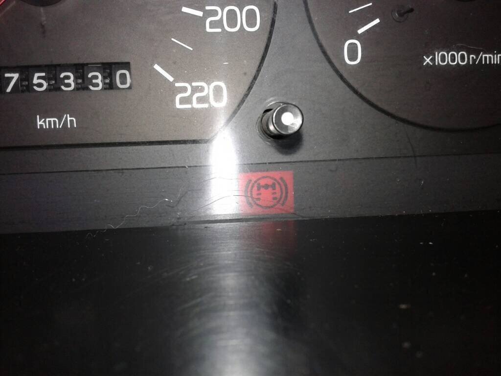

Podle mě to je ABS, taky mi svítí a podle všeho mam v háji čidlo na víku difu...
Má to vyblikávačku?
Má to vyblikávačku?

Ano je to ABS,mi to svítilo taky a nefungovalo.Až při výměně silentbloku na diferaku jsem si všiml utrženého drátku na čidle .

V zimě se mi stane, když hrabu na sněhu že se rozsvítí a po dalším startu se už nerožne,ale tak 2x za zimu.Mattyfu píše:Proč by se mi ABS rozsvítilo při prokluzu?

Vyčistit bordel kolem čidel vpředu. Vzadu kouknou na víko difu, zda neni zkorodovanej konektor, vyčistit, zaizolovat.
Zda to dělá zadek nebo předek poznáš podle toho, že v případě zadku nefunguje tachometr.

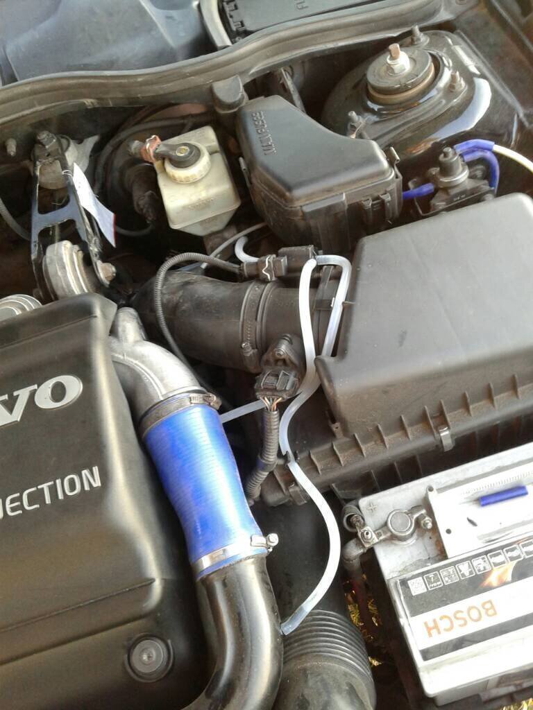

Je tu podzim a jelikož na mě dnes padla poetická nálada spojená s pocitem úspěchu po výměně ventilu turba a tím vrácení motoru do výkonové kondice. KONEČNĚ a snad už definitivně mohu oznámit, jede to správně, bez kolísání výkonu, mnohem méně kouří a letí jako z praku (na tdi) Jen mě v gumexu naštvali, páč podtlakové silikonky neměly v modré a musel vzít za vděk transparentníma, ale to asi doladim.

Každej dobrej skutek je potrestán, takže mi z Glena už voda neteče, ale pro jistotu mi dneska nenastartoval, startér ani neškytnul, takže jsem to píchnul na nabíječku, ale ta ukazuje že baterie je 3/4 nabitá, takže asi startér. A to jsem měl včera fakt radost, že se povedlo vyřešit i to ABS, nakonec byla luplá jen pojistka.

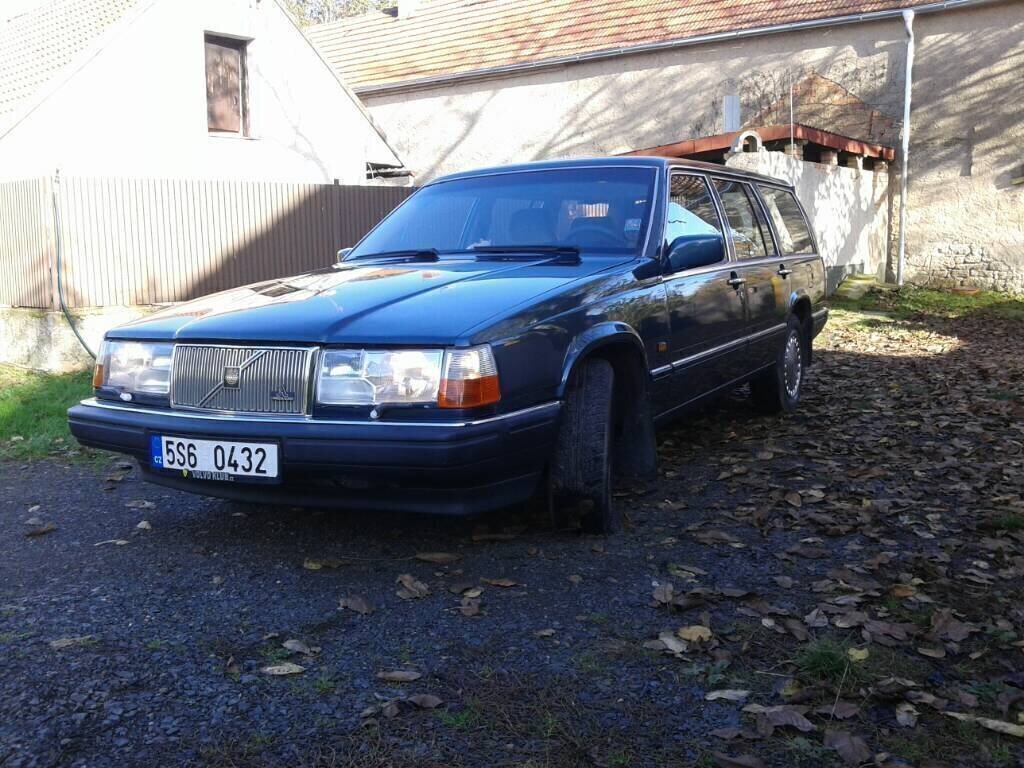

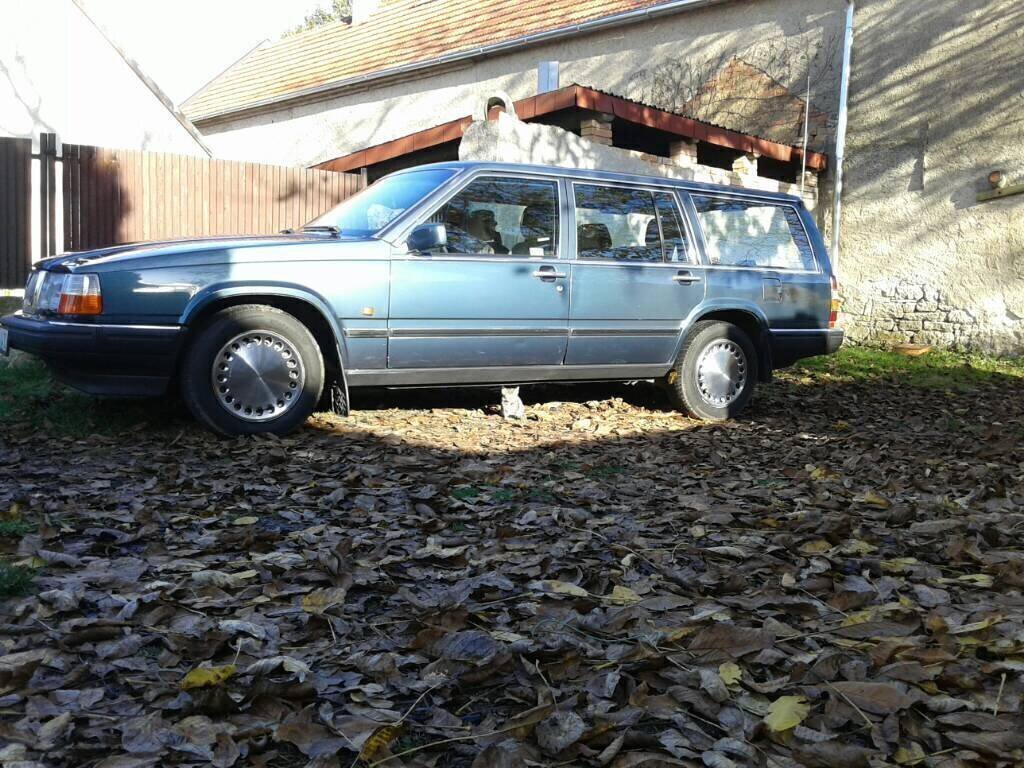

Tak poslední přípravy před STK, jeden origo blatník už je na autě a druhý mám rozdělaný v plniči. Tak snad projdeme.
Je: Land Rover Discovery III
- Příspěvky: 5084
Mattyfu-Volvo V70 TDi Black, 760 PRV GLEN
Nádhera! Držím palce na STK. Kola si leštil?
- Příspěvky: 994
- Vůz: Discovery III TDV6
Ne ne jsou to nerez poklice, litý si nechám na léto. Když STK klapne zkusím s ním přijet do Vodochod.
