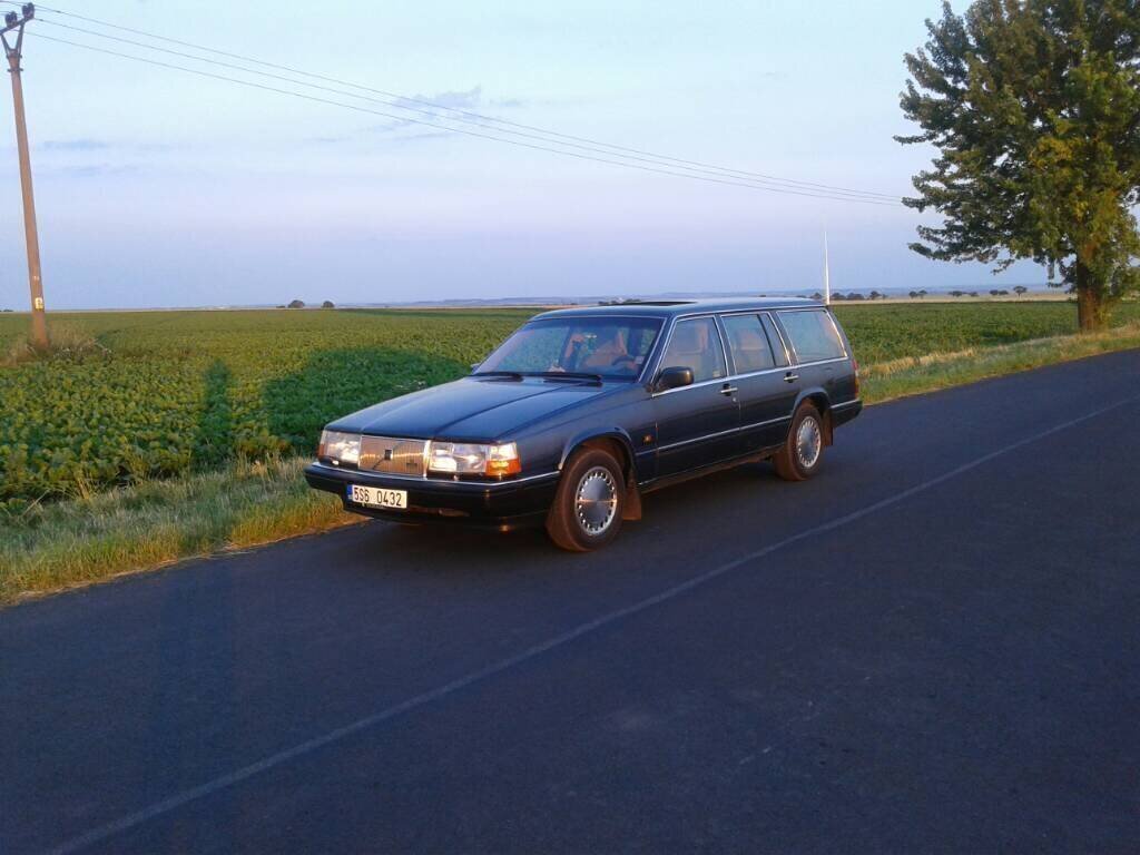

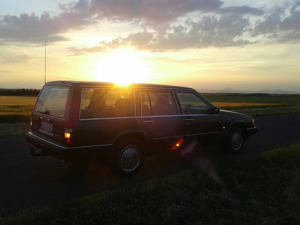

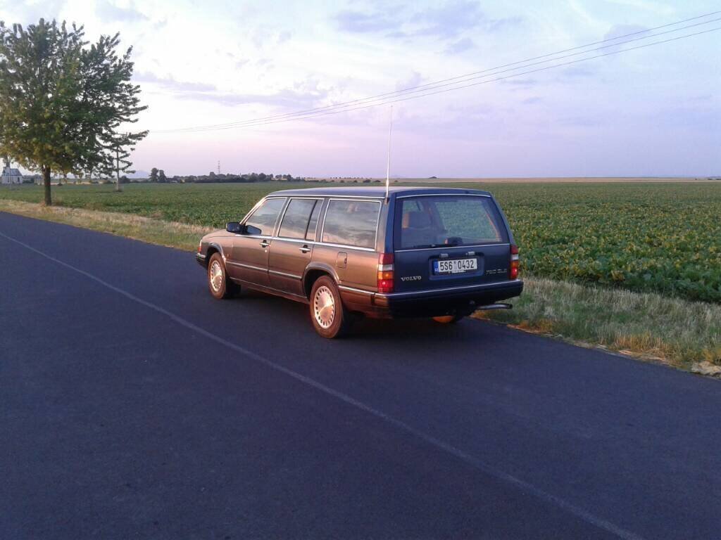

A zítra na přepis
Je: Land Rover Discovery III Land Rover Discovery II + nějaký ten koncern
- Příspěvky: 1001
- Vůz: Discovery III TDV6
Mattyfu-Volvo V70 TDi Black, 760 PRV GLEN
Mám z něj radost
