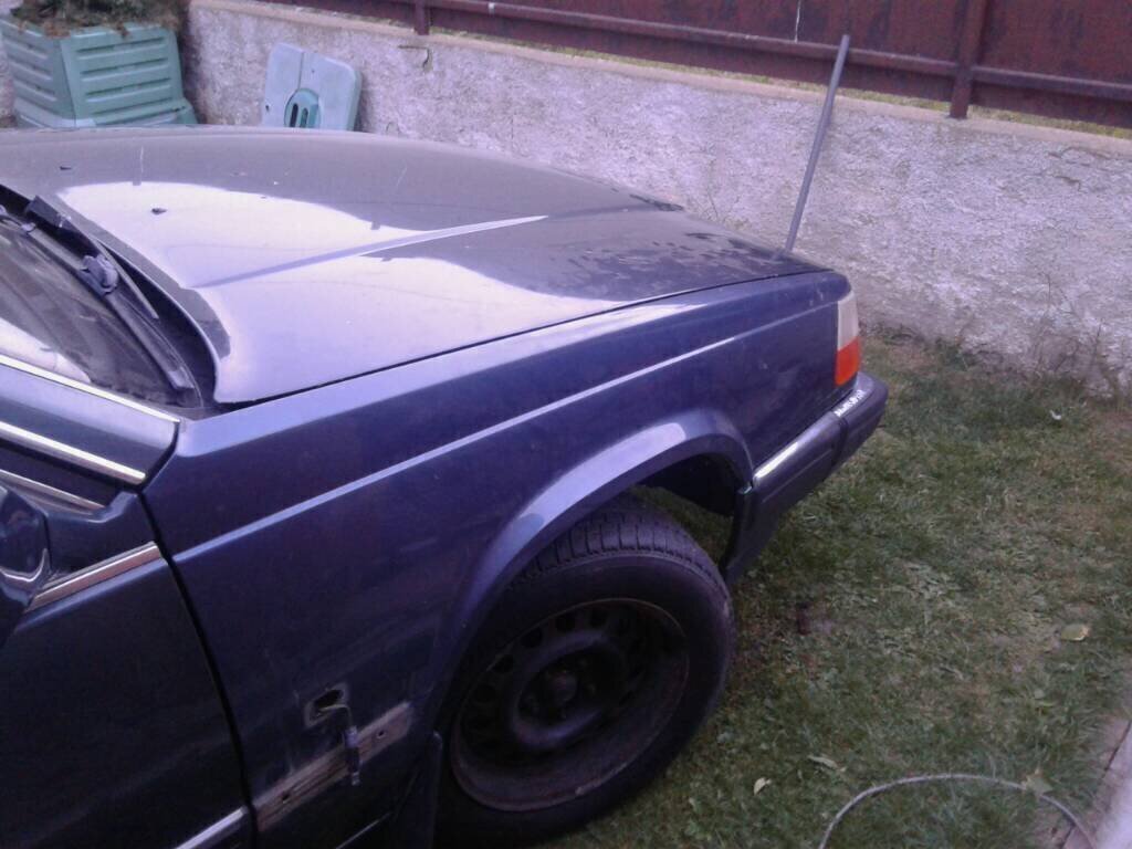

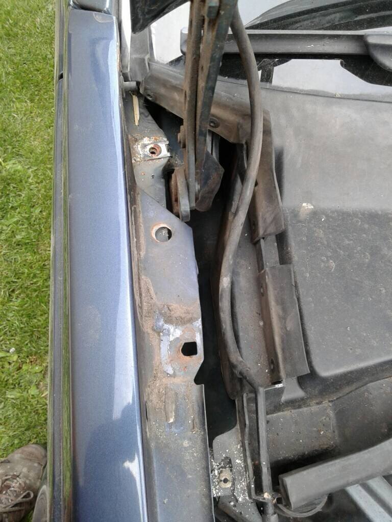

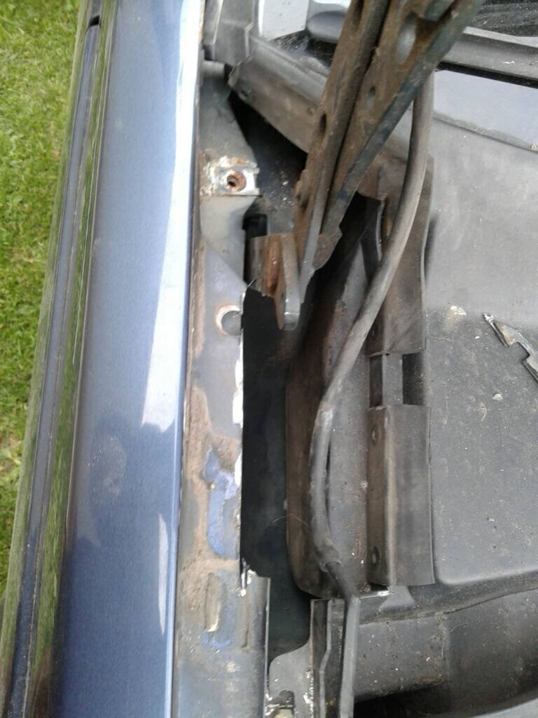

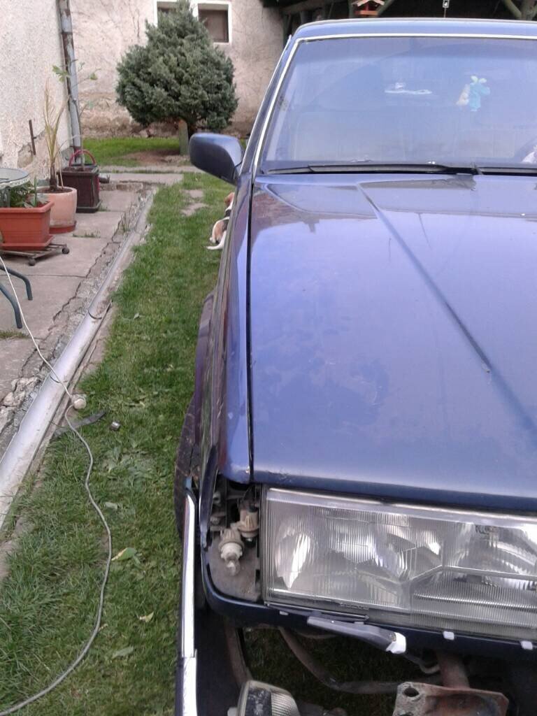

Hele, mě je to fuk. Po tom co se mi starý blatník totálně rozpadnul, když jsem ho sundaval, páč ho pohromadě držela jen barva z plotu a montážní pěna, tenhle jsem si usadil a až pak zjistil problém s pantem, tak toto byla cesta nejmenšího odporu.
Po pravdě, mě nenapadlo že se liší, nevadí, poučení pro příště, ale poradil jsem si a rozhodně to věci neublížilo.

Hele zkus to kdyžtak detailněji nafotit, prosím. Žiju totiž, a nejen já, v přesvědčení, že naroubovat blatník z 940 na 760 vyžaduje poměrně velkou dávku síly, nebo svářečku.

Ok, doma to nafotím, a uvidím, jak to bude s pasováním, zatím to mám jen na hrubo nasazený a tak na jedné straně je přijatelná škvíra a na druhé strčím prsty. Další prekérka je, že to bylo asi kleplý a je trochu vyboulená kapota a pořádně neseděla ani při koupi, ale pokusím se to udělat dle svého nejlepšího svědomí a možností.

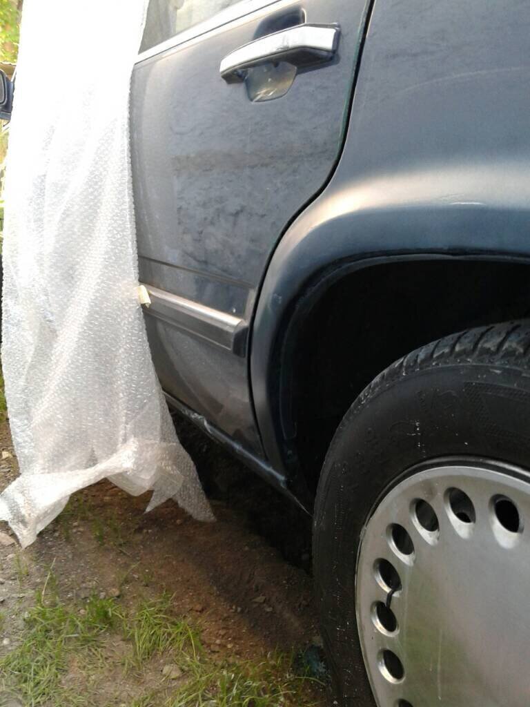

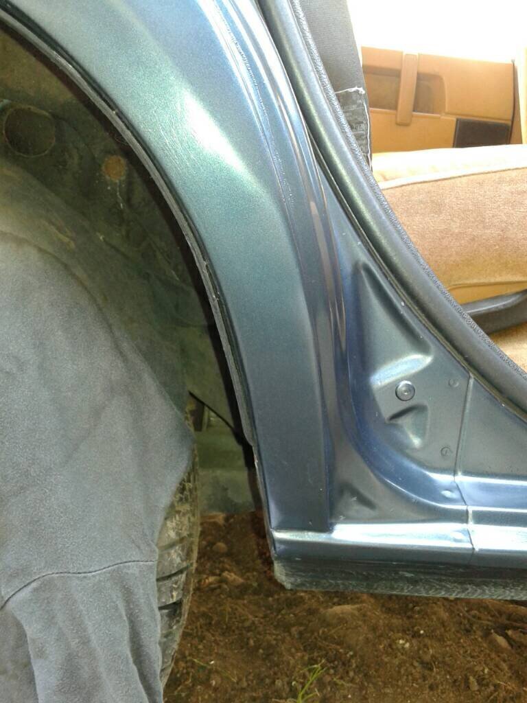

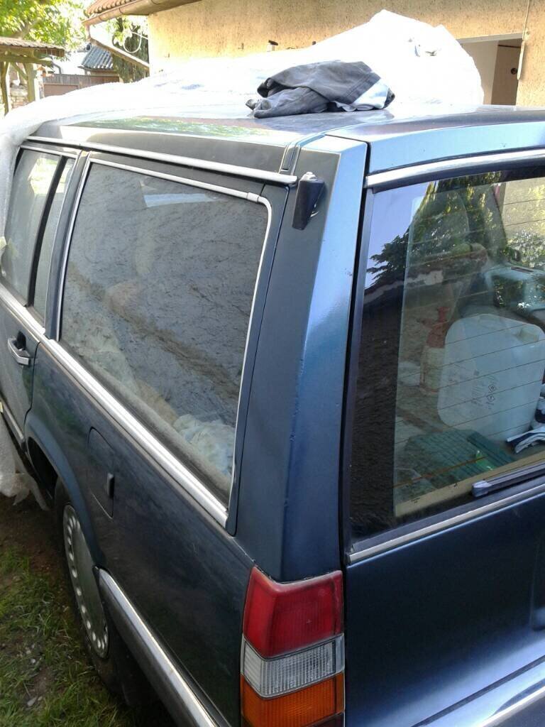

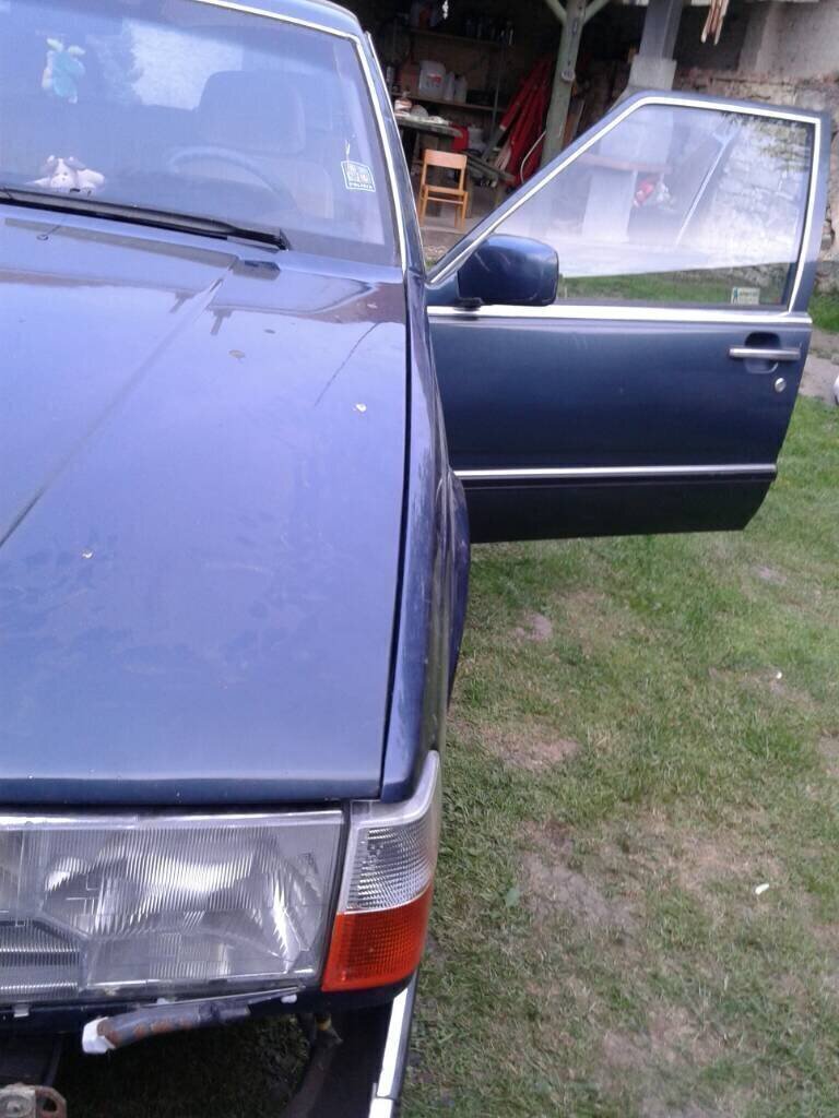

Tak namontovaný i druhý blatník a v rámci možností napasované. Bylo to opravdu bouchlé takže jsem dělal co bylo v mých silách

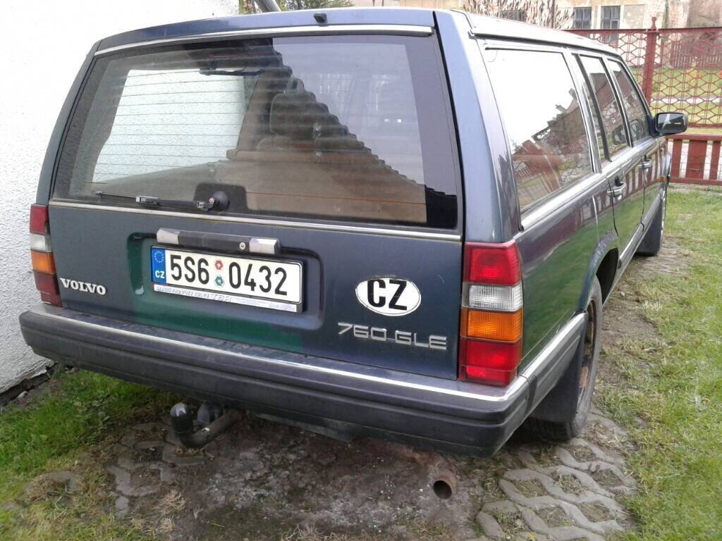

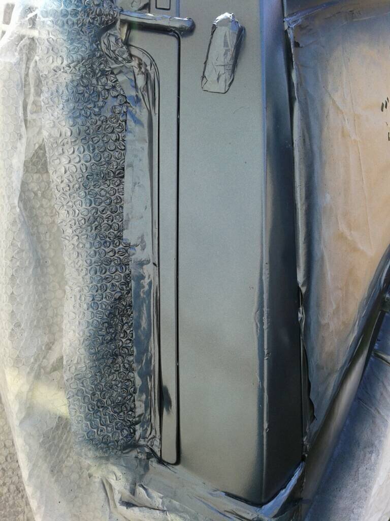

Další malý krok pro volvo. Po té, co jsem ještě přepasovával nárazník, už to opravdu lépe nenaladím, rozhýbal jsem všechny zatuhlé brzdy a proběhla i barevná magie, kdy jsem orezlé disky a tažné, obrousil, polil odrezovačem, základovkou a barvou, minimálně disky by si zasloužily písek, ale alespoň dále nebudou reznout a stejně budou za poklicema. Když nad tím tak přemýšlím, nechápu co jsem na tom dělal skoro celou neděli, ale když při práci ten čas strašně rychle letí.

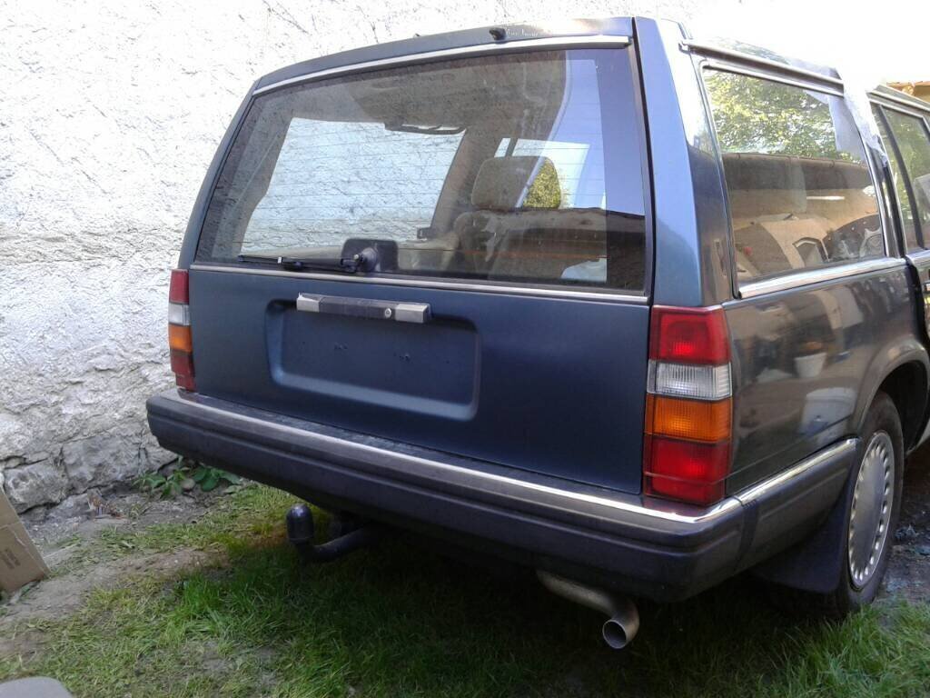

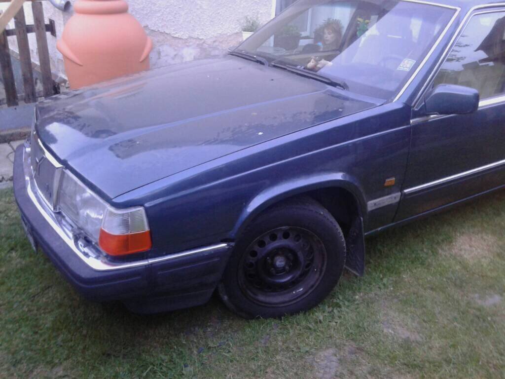

A ještě jedna....ať z toho nemám radost jen já

No to je bomba!!!

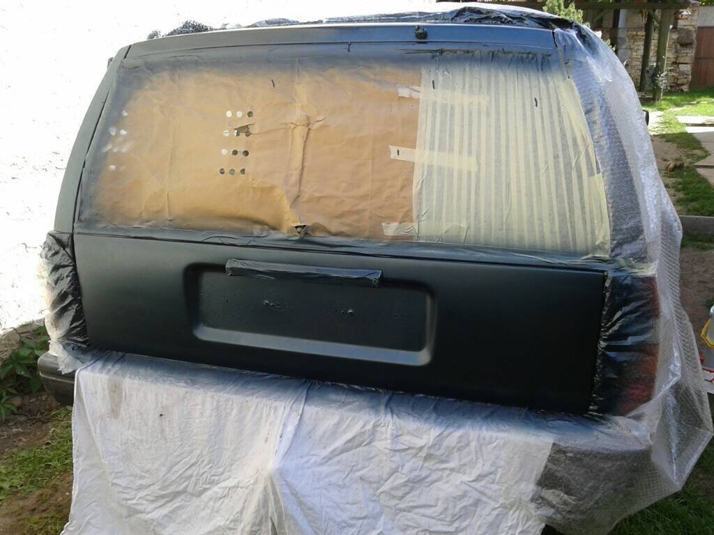

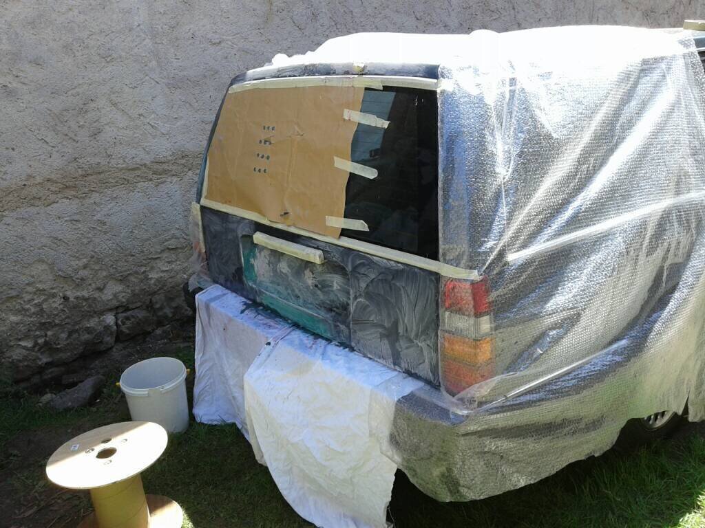

Tak po tom co jsem vyměnil olej a filtry a ouplně hin destičky, rozchodil pístky, tak jsem se vrhnul do barvičkování, ještě mi zbývají jedny dveře a blatníky. Práce jak na kostele.

Barvy máš z autorizáku podle kódu, nebo nějaký autolaky a víčko od nádrže?
- Příspěvky: 994
- Vůz: Discovery III TDV6
Mattyfu-Volvo V70 TDi Black, 760 PRV GLEN
Víčko od nádrže by mi moc nepomohlo páč na takhle starý volva nemají v lakovnách vzorky. Takže podle kódu, barva sedla, ale samo rozdíl tam je. No ovšem pořád lepší jak plotová zelená.
