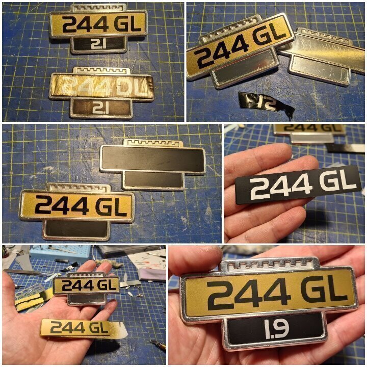

Emblemy pripravene.

moc pěkné. Udělej i pro mě Potřebuji udělat z 264GLE - 264TE půjde to? Je to stříbrný podklad a černé písmo. Vyfotím ti to zítra

no ked si nakreslim masky, tak by nemal byt problem

a nechces radsej na zlatom podklade?

nene, ta stříbrná bude dobrá...
Jinak ta tabule je hustá
, tomu říkám sbírka...

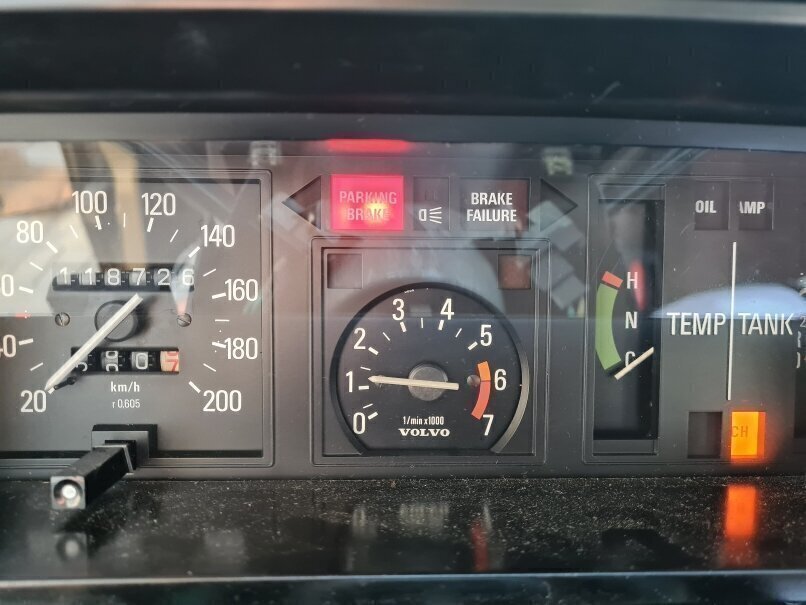

priatelia, pripomente mi prosim zapojenie otackomera.
Nasiel som tento manual. Ten kabel ku cievke asi treba doplnit, ten tam asi ako "priprava" nebude, vsak?

Ahoj! Signální jde na civku-na záporný pól. Potom záleží, jaké tam máš dráty(barvy drátů). Musí tam být 1x 12V na zapalování, 1x na uzemnění, 1x na osvícení palubovky-to je stejný u všech budíků-aby to svítilo a fungovalo po zapnutí klíčku. Taky lidi zkoušeji dát signální ne-na cívku, ale na Hallův snímač-prej to funguje taky.

Tak vyzera ze sa podarilo

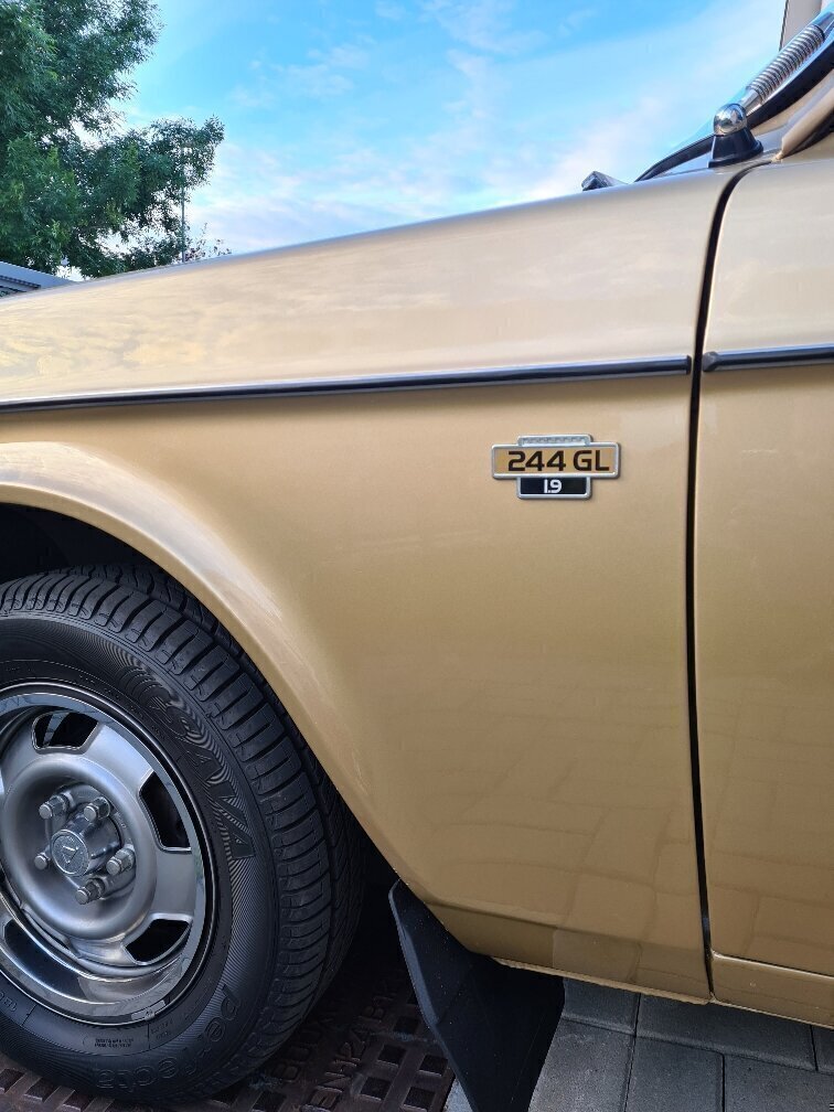

A este emblem

nádhera

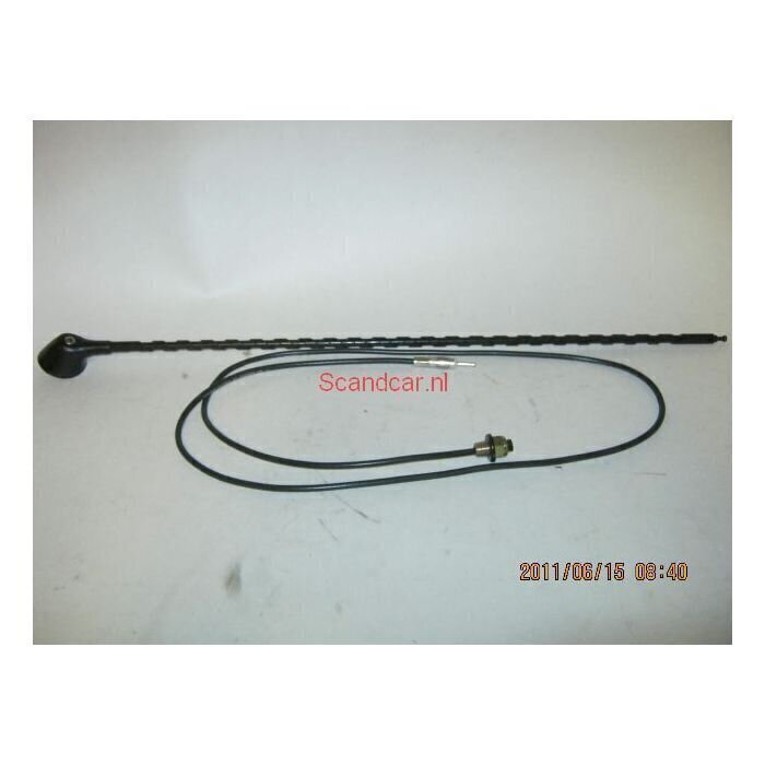

Kolegovia, opat mam prosbu o pomoc. Podarilo sa mi zohnat origo antenu. Prisla v kompletne vysunutom stave a vedel som ze je zle... ani za nic neviem tie teleskopicke casti zasunut. Mozem z toho spravit len exterierovy doplnok (ved radio aj tak nemam) a teda to odrezat a narazit navrch len spicku. Ale mozno predtym este poradite nejamy kuzelny postup ako to spojazdniť.

Zarezly, mam taky takovou antenu. Kup si ju a budes mit dve, ktery muzes dle potreby vymenovat
A radio mas, jen si zapomnel...

Tu antenu uz jsi slibil mě. Budu mir s Begim stejnou

Diky stando. Tak to asi zrezem ked to nepojde inak, nech to nemam jak polsky taxikar.

Antena v zasunutem stavu (zakracena) bude mit horsi prijem... Pocita se to, co je nad strechou auta.
