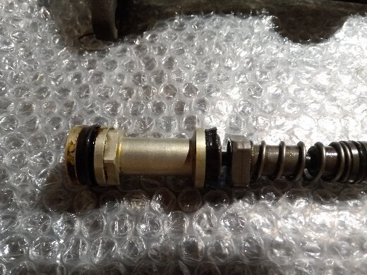

Tak rucku jsem nakonec resil. "prodlouzenim" lanovodu cca o 8mm na jejich uchyceni ke konzoli, zkratka matky jsem dal nadoraz. Zrejme se mi dostaly pod ruky tlustsi pakny, jelikoz brzdi dobre. Vim to, jelikoz je to nyni jedine, co dokaze volvo zabrzdit.
Zadnim trmenum jsem dal nove pisty, predni vypadali dobre, postacilo jen nove tesneni a manzety. Vsechny pisty sly do trmenu vtlacit rukou tak nejak stejne. Kotouce, desky nove. Jde se odvzdusnovat a nic. Pedal nenatlaci.
Tak jsem sundal mr master cylinder a ono tesneni. Objednal jsem sadicku frenkit, tak snad bude dobra.

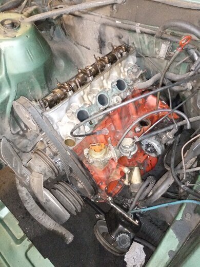

Rikal jsem si, ze bych venoval trochu pece agregatu. Ma spatne studene starty, teple starty, nedrzi volnobeh se syticem, bez sytice, vykon je nizky a spotreba vysoka, jinak je ale uplne v poradku.
Rozhodl jsem se tedy udelat par kroku pred tim, nez poskytnu karburator zkusenemu ladici.
1) serizeni ventilove vule
2) vycisteni odvetrani klikove skrine,
sani, hadic atd
3) kontrola ventilu teplych startu
4) kontrola a vyzprava elektrickeho
svazku motoru.
5) novy rozvodak, olej, chladivo
Rad bych vycistil i karburator, kdyz uz je dole. Ale nevim, jestli se do toho pustim.
Kdyby vas napadlo, na co se jeste zamerit, kdyz uz jsem v tom, prosim, napiste. Diky.

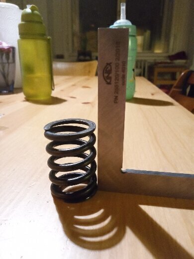

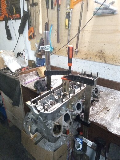

Tak jsem zmeril vule. Byly uplne vedle. Na sacich ventilech dokonce v rozptylu 0.05 - 0.15, to uz skoro neni ani vule.
Takze sla hlava dolu, ventily ven.
Sedla vypadaji dobre, jen jedno uz je trochu do elipsy. Ventily good, vsechny jsou v norme. Ale nejake lapovani bude. Urcite vymenim jedno sedlo.
Co ovsem neni v pohode, jsou pruziny. Vysku maji spravnou, ale vsechny jsou krivy.
A to vsechno se da udelat, pokud pujde zbrousit hlava. Podle myho mereni se musi zbrousit o 0.45.
Neporadil by nekdo, cim sundat zbytky tesneni? Fungujou ty spreje?
Ja zkousel aceton a odstranovac lepidla bez úspěchu.

Jestli budeš hlavu brousit, nemusíš brát ohled na nic jiného než na kov. Takže vanu a pokud chceš být restaurátor, na dva týdny aceton s petrolejem-kde je mezera, tam proleze. A pak špachtlí dolů. Některé starší materiály jdou dost dobře hydroxidem (2 polévkové lžíce na litr), za tři dny seškrábat plastovou špachtlí co zbyde, někdy to povolí i mnohem dřív.
