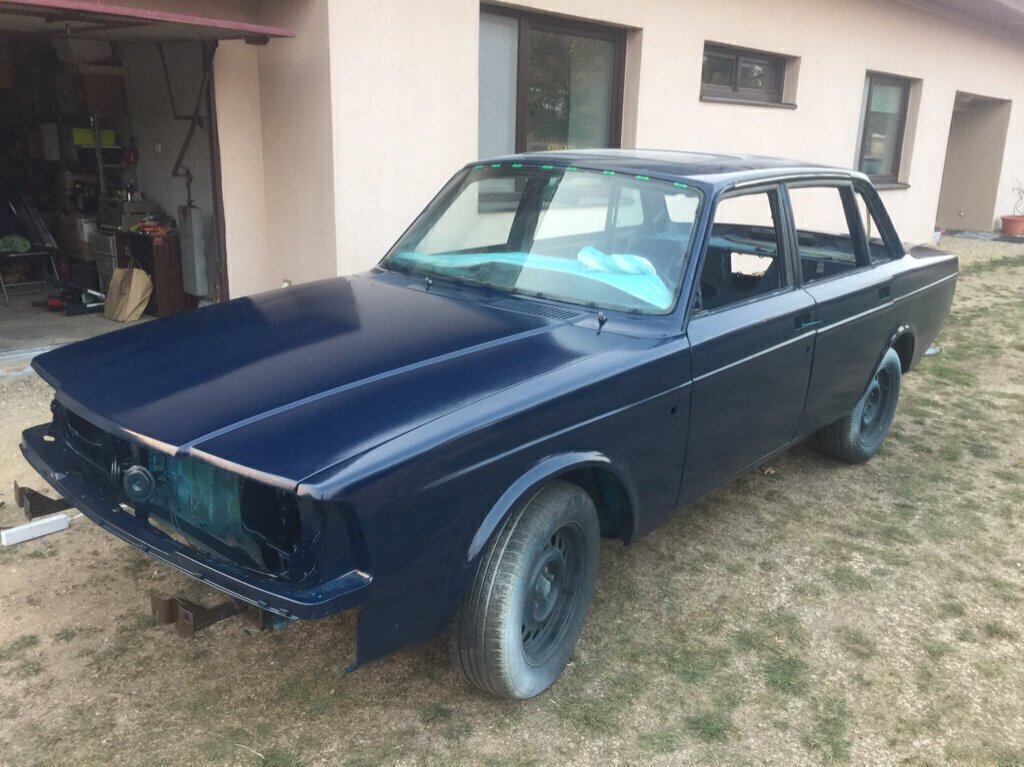

Ondro v poho, prijde ti to na prd. Jde o to byt trochu v realu, investice 40.000 do profi laku je nesmysl vzhledem k hodnote auta. Cil je jednotny lak bez stekancu, ve finisi bude rozbrouseni a rozlesteni. Auto bylo od stredovych list dolu uz v minulosti strikano a troufam si tvrdit, ze v mnohem horsi kvalite. Skok od der v karoserii a odpavajicich vrstev tmelu silnych 1.5cm je megakosmicky uz ted. Nedelam z toho auto na vystavu, ale auto pro radost.

Ale prdlajs. I doma se dá udělat super lak a tohle má potenciál. Už jsem jednou auto podobným způsobem lakoval a vypadalo to hodně dobře. Nebo jinak: vypadalo to výrazně líp než předtim. A tim, že sis udělal ten boxík si tomu šel sakra naproti. Za mě neskutečně palec nahoru, hlavně ať to nesteče.

Za mě klobouk až na zem
a vzhledem k vynaloženýmu úsilí bude majitele v budoucnu lak těšit 3x tolik,
než kdyby vyplázl raketu u profíků. Věřím, že to bude po finiši velmi dobré a ještě tu pár chlapů uzná, že Solniak
vybral v poměru cena/užitek nejlepší řešení.
Obdivuju lidi, co se takhle zakousnou a umí si sami udělat spoustu těžké práce

Je to proste pecka! Rozumiem tomu tvojmu prístupu a obdivujem vloženie sa do projektu.

Davide, nez ten box zrusis, to bychom ti mohli navozit dalsi kousky na lakovani
Jinak za me jiz ted skladam uznani a smekam. Cas je jedna vec, ale to, ze si troufnes na plno takovychto ukonu, to jen cumim s otevrenymi usty.

Hosi, dekuji! Bude s tim jeste prace. Celou prvni vrstvu zbrousit a pak dalsi 2 vrstvy, kde budu se stazenyma pulkama cekat jestli to stece, nebo co mi do toho spadne. Dnes jsem to vyvezl na svetlo, mikropomeranc, ktery jde vybrousit, ale jak to schne, tak se to natahuje. Pristi vikend rozhodne. Diky d.

Až to budeš brousit a leštit, tak bacha na hrany. Hrozně rádo se to zbrousí až na podklad a můžeš díl lakovat znovu.

Hotovo. Obe oci si vypichnout nechci, staci jedno primhourit. Nevim jak dlouho nechat lak schnout, nez na to sahnu necim lesticim?

fakt jsem na to moc zvědavej, jak se ti ho podaří vyleštit. snad se to povede

Mě se to líbí už takhle, hezký, polomatný, to já rád

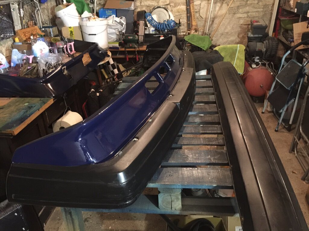

Kluci dik. Pomalu skladam. Nalakovany detaily v motorovem prostoru, vrsky dveri cerne, davam do kupy narazniky, cistim tapecirunky, klepu koberce atd.
