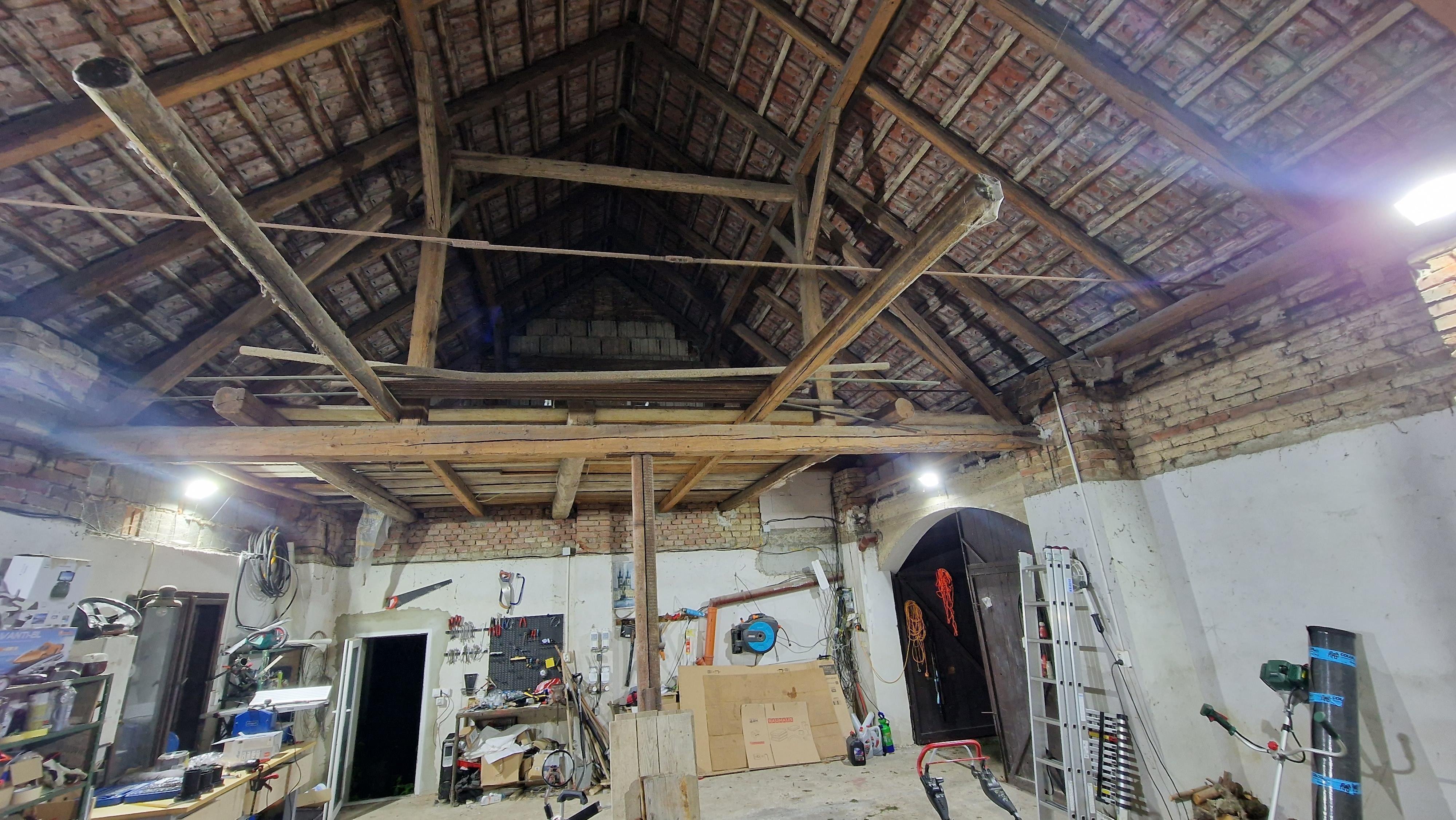

Ahoj, neni zde nejaky statik, pripadne nekdo kdo tomu rozumi?
Mam stodolu kde je jeden tram 20x20, delky 7m. Na tom tramu v podstate sedi cela strecha. Tento tram nekdo dodatecne uprostred podeprel dvemi lesenarskymi trubkami. Nevim jestli proto, ze se tram prohybal, nebo proto, ze na tom byla navarena konstrukce na uhli.
At tak ci onak, se sloupu uprostred chci zbavit a nemam napad jak jak to vyztuzit. Slo by to podeprit ickem, ktere bych postavil na nejake sloupky, ale to mi sebere prostor a to uplne nechci, ale kdyz nebude zbyti.
Jinal nevim, jak pod tram zasekat icko nebo neco, jsem v pasti.
Za jakoukoli radu budu vdecny.
Diky moc

Zde fotkaObrázek

Jestli to chápu správně tenhle trám ? Podle mě řeší síly, které střecha dělá na obvodové zdivo:
Spíše bych řekl, že to někdo podložil na zimu kvůli sněhu.
Naposledy upravil(a) Warcz dne 16 říj 2022 20:14, celkem upraveno 1 x.

Přidat z obou boků? A vše prošroubovat. To by co koukám nemělo vůbec ničemu vadit.

A potrebuješ tam to mezipatro?

No hlavně je divný, že je to podepřený uprostřed a né pod těma stojkama v "prvním patře". Při extrémní zátěži střechy, by tenhle trám prasknul pod stojkama a trubky by nic nevyřešily...
Trubky tam sou asi k ničemu, celá ta střecha vypadá "samonosná"... Aby se nerozjel "věnec" kterej nevidim, je tam ta kulatina s nápínákem?
Myslim si, že ty síly působící dolů jdou proti trámům, co maj jinej sklon než samotná střecha...

Prosroubovat me taky napadlo, ale bojim se aby tram nepraskl, preci jen to ma sva leta.
Proti snehu to asi nebude, strecha ma vysokej sklon a nijak moc tady nesnezi.
Puvodni to urcite neni, je to tam dodane tak o 50 let pozdeji, (spekulace)
Venec tam neni, kulatinou nevim co myslis, Petre.
Mezipatro tam asi nepotrebuju, ale hodi se na bordel. Nicmene to patro vazi prdlacku to na to asi nema vliv.

Jestli ty trubky mají nějakou funkci, tak to není kvůli střeše, ale podpírají to "horní patro".

Je pravda, ze ty tramy co cumi z mezipatra nekdo z nejakeho duvodu serizl, jinak byly pres celou delku stodoly cca 10m.
Nicmene co muze to mezipatro vazit? 4 tramky a par fosen. Nic tezkeho tam ulozene neni. Ale mozne to je, tady je mozne vsechno:-)

xSam: ten trám nepraskne, pokud není prolezlej broukem nebo houbou. To patro něco vážit bude. Jako jestli máš odvahu, tak shodit co se dá nahoře a pak vyndat trubky. Vrátit je tam můžeš vždycky :-) Budou tam spíš kvůli prohýbání než prasknutí.

Za to, ze to neni prolezly broukem, nebo houbou ruku do ohne nedam.
V tom mezipatre mam nejakej bordel, jako trubky k bazenu, krabice od lega a dalsi kraviny. Kdyz to shodim, nebude to kam dat:-(
Do budoucna, mam v planu ve stodole udelat patro z nejaky stavebnice, ale vzhledem k rozmerum to bude tak pul mega a to si ted za "zbytecnost" moc dovolit nemuzu.

Kdybych z kazde strany dal fosnu 50x200 a prosrouboval, pomohlo by to?

Minimálně to neuškodí.

Mě teda přijde celkem nosnej i na ty vertikální stojky, takže by mě odstranění tej podpěry ani nenapadlo... ale nejsem ani statik ani nic jinýho stavebně vzdělanýho. Teď to udrží, ale při sněhu, se kterym se v našich končinách musí počítat si myslim, že i tak jak střecha je teď, to je hodně optimisticky podepřený. Ale přežilo to 20+ let, přežije dál s aktuální oteplovánim :-)

tu zátěž by měly pobrat ty boční trámy, ale zřejmě tomu někdo nevěřil a kdoví co tam kdo skladoval, takže to raději podepřel

Jestli je ta podélná prasklina v tom trámu přes celou šíři, tak se to zřejmě prohýbalo a proto tam ty trubky někdo dal. Kdyby byla ta prasklina shora dolů, tak by to nevadilo, ale takhle to ztratilo pevnost.
Fošny z boku by to podržely, Ale to by musely být aspoň 100ky.

Ty vodorovné (vazné) trámy se dříve používaly, protože se nedělaly věnce. Všechny svislé síly už jdou do stěny nebo podpěr. Pokud to původně podepřeno nebylo (kvůli rozpětí, že tam byla původně třeba zeď), tak to asi někdo podepřed, protože tam udělal to patro s bordelem a začalo se to uprostřed prohýbat nebo se bál, že to trám nevydrží, protože je prasklý. Ten vazný trám je tam jenom jeden?

Ano, prasklina je takrka po cele siri, respektive tak do dvou tretin.
Fosny bych dal po cele delce, vyska 20cm, tloustka 5cm. Asi ta nejsilnejsi fosna co se da v 7m sehnat. Z kazde strany jednu.

Ano, vaznik je jeden uprostred, ten co je na fotce.

Kdybych se bál, tak spíš dát z obou stran místo trámů pasovinu (na výšku) a sešroubovat.
Taky možnost dát vedle těch trubek stojky, nechat mezeru, aby si na ně případně trám sedl, vymlátit trubky, rychle utéct ven a počkat na první vítr :-D

Ja chtel dat z boku pasovinu, nebo Icka, ale zase bojim aby to cele nebylo strasne tezke. Nehlede, ze pasovina, nebo Icko vychazi jedno na cca 10tis a ta manipulace s tim taky nebude zadna sranda.
Nejbezpecnejsi by asi bylo Icka zasekat do zdi vedle toho z obou stran a prosroubovat.
Na to uz bych pravdepodobne potreboval nejakou tezkou techniku a strach aby to cele nespadlo na hlavu.
