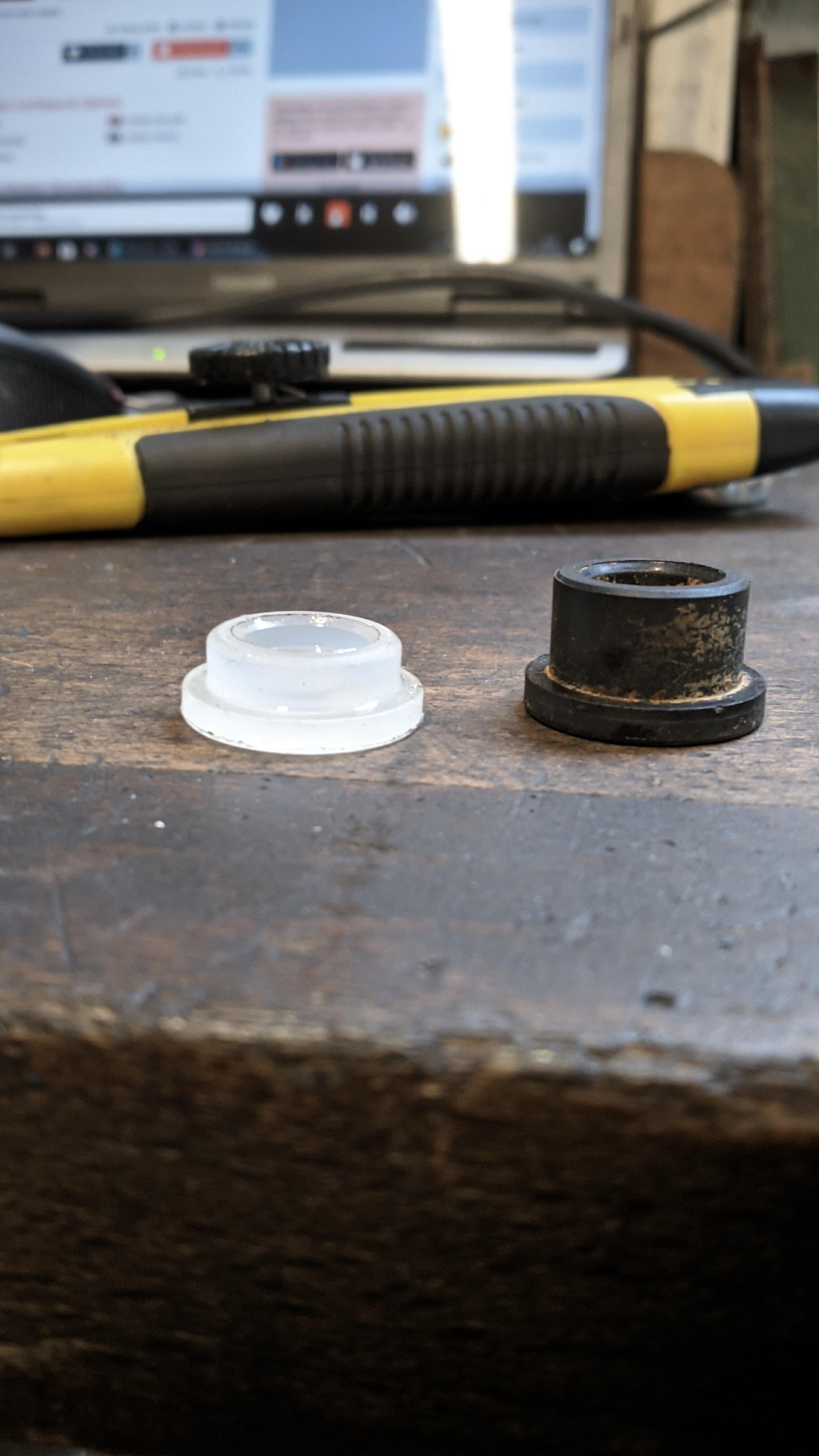

Tak jsem snad dneska konečně vyřešil nefunkční hlášení nízké hladiny v expanzce.
Na řešení mě nakopnul PetrXC70, který řešil stejný problém.
Celá závada spočívala v tom, že plovák při plné expanzce vystoupal moc vysoko a "přejel" bod kde ještě bylo čidlo sepnuté a tím pádem se zase rozeplo.
Oprava spočívala v tom, že jsem odvrtal doraz v nové expanzce, zahodil ho a připevnil na jeho místo doraz z původní expanzky.
Doufám, že teď už to bude fungovat. Nízkou hladinu to teď zahlásí když je asi 1 cm pod minimem.
Přikládám foto rozdílů dorazů, černý je z původní expanzky.
