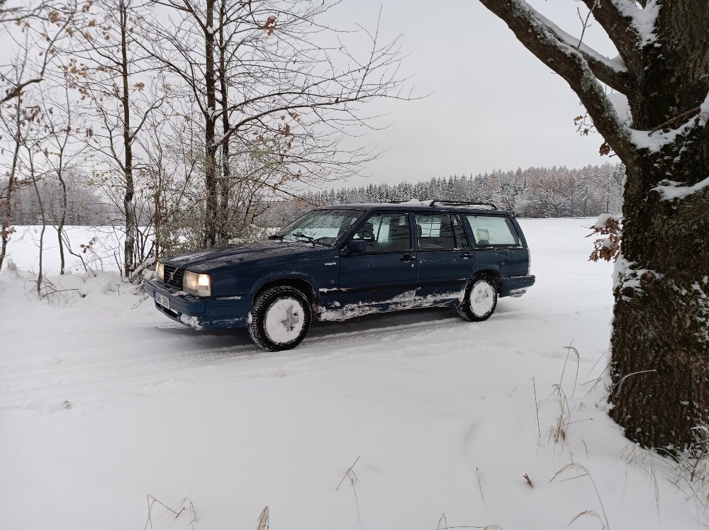

Tak už to budou dva týdny, co modrá opustila mou stáj. Věřím, že v novém domově o ní bude dobře postaráno, jelikož nový majitel zdá se plný sil a entusiasmu.
Já jsem si potřeboval udělat prostor, abych se postaral o dvojku a opravil můj staro-nový přírůstek - V 70 XC p2 147kw.
Se sedmičkou jsem se stihl rozloučit při sněhové nadílce, za což jsem rád.

Občas neuškodí trochu zúžit svůj záběr
945, D24TIC, rv. 1994 1995

Moje řeč. Obzvlášť, když největší žrout času a peněz je ten dům v pozadí poslední fotky.

Ta poslední fotka sedmička je opravdu stylová, jak do kalendáře

Diky. A to jsem fotku pořizoval úplně promrzlý po tom, co jsem se vyprošťoval holýma rukama s pomocí deky pro psa
ze závěje jejíž výška se otiskla na dveřích.
ze závěje jejíž výška se otiskla na dveřích._________________
