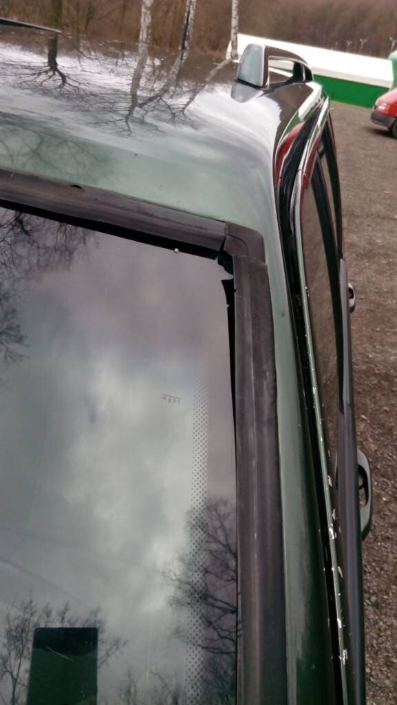

Sklo je lepeny, co myslis pojmem tesneni? Ty okrasny listy?

Myslím tu gumu kolem čelního okna, tohle myslím žádnou lištu nemá. Klepání je jen na volnoběh, jakmile jde motor do otáček tak zní naprosto normálně, reakce na plyn jsou taky normální, bez nějakých pazvuků jde lehce za plynem. Odkud přesně? Upřímně netuším, můj osobní tip je že to jde z hlavy, ale jistý si nejsem. Zítra nahraju video ať je to podložené zvukem. Nebo není problém to někam dovézt, kdo si to poslechne zkušeným uchem a řekne co tomu je.

Tohle je fotka ještě od původního majitele, na té je vidět přesně o co mi jde, kolem čelního skla.

Ta guma, neni zadna guma, ale lista
kupoval jsem ji normalne v autorizaku, snad to porad vedou.

A hlavne asi budu v haji uchyty, nie lista. 1Eur/ks. Dokopy ich tam ide asi 15. Ale kazdopadne to tadial netecie, sklo je prilepene.

Dobře, jsem poučen, jako přišlo mi to spíš jako lištatomasss píše:Ta guma, neni zadna guma, ale listakupoval jsem ji normalne v autorizaku, snad to porad vedou.

No počítám že držáky dodají s tou lištou, když jí budou mít. Jinak tak příští týden bych to viděl na to že Ti svěřím Vendelína do péče s tím palivoměrem.Sergej píše:A hlavne asi budu v haji uchyty, nie lista. 1Eur/ks. Dokopy ich tam ide asi 15. Ale kazdopadne to tadial netecie, sklo je prilepene.

tak to pocitas zle... Drziaky su zvlast ak nepisu opak...
