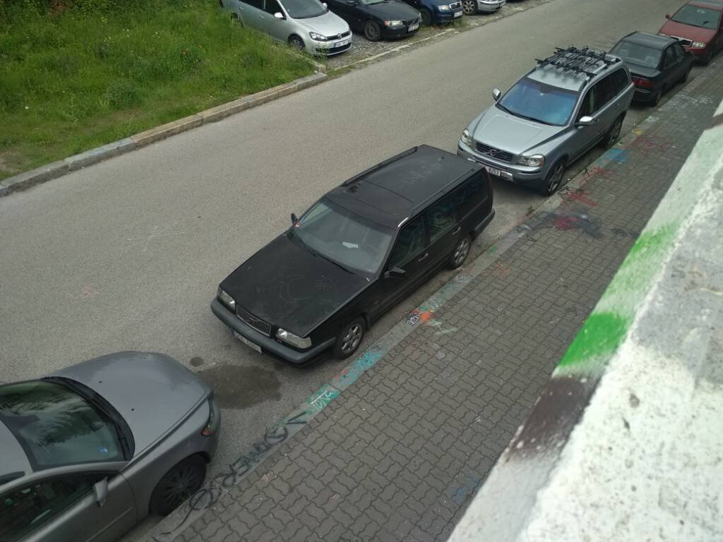

Hele pokud by ti to pomohlo, tak muzes ten tvuj cmoud porovnar s moji 850, kterou mam jedenact let a uplne bezkourova taky za studena neni. S T6R nemam uplne pozitivni zkušenost a deset let tam nejezdím a nepojedu. Jsem pripadne v Bubenci. Na vycteni zakladnich veci mam funkcni elm327 a apku pro 850, funguje.Krumpl píše:Procitam fora, koukam na YT, ptam se mechaniku.... a vychazi mi toto, opravte me jestli se mylim.

Tohle není vodní pára, je to světlý lehoučce namodralý kouř.
Dělá to jen někdy, když je venku vlhko a hnus a dokud motor nemá 90 stupňů.
Naopak většinu času to startuje na drc, i když je venku -19 (minulou zimu) absolutně bez kouře i studený motor.
Proč? Co je jinak? Jaký je důvod k tomu, aby to takhle kouřilo? Vlhký vzduch? Predvstrik, co nepočítá s vlhkým vzduchem? Nebo proč?
