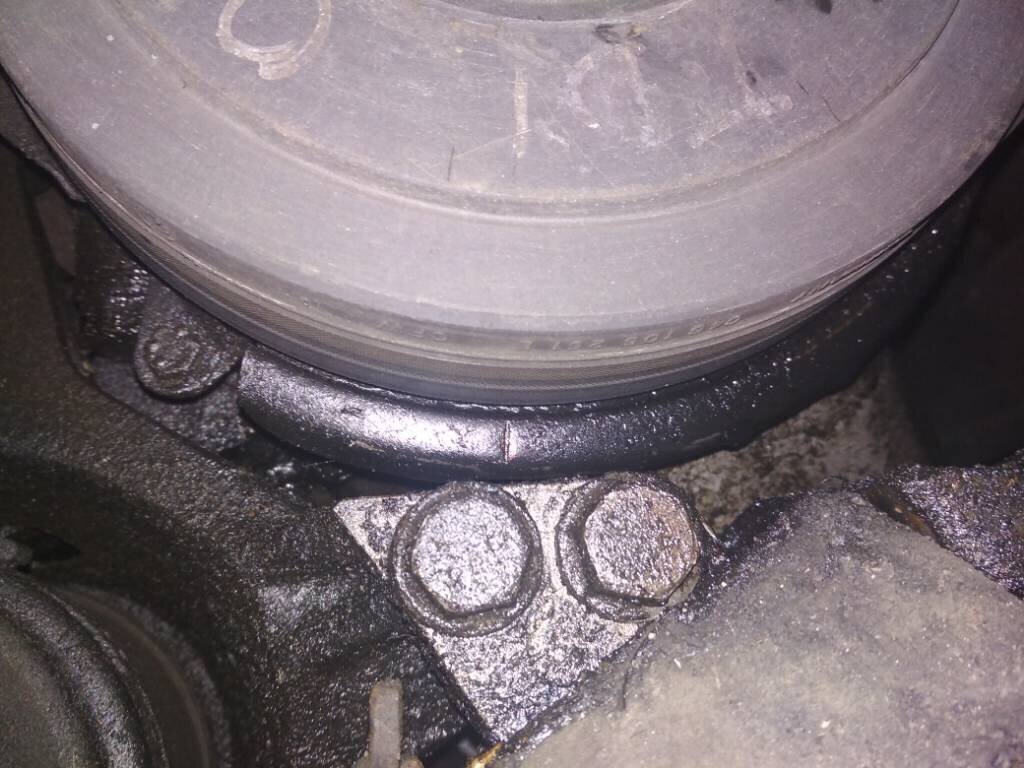

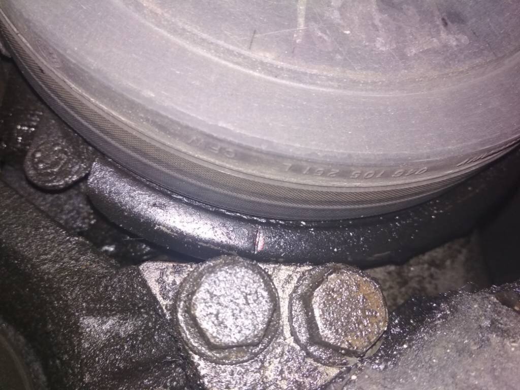

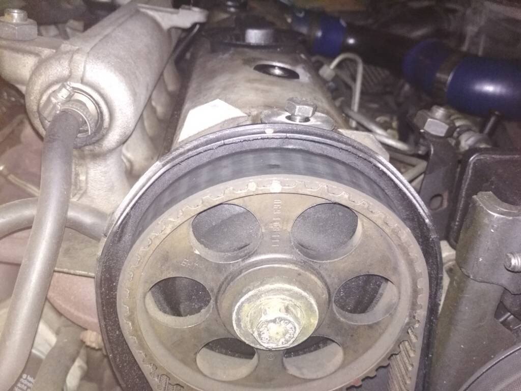

Zdravim lidi
Pohrebak se mnou najel prvnich tisic kilometru, tak jsem si rekl, ze uz si zaslouzil trosku pece a zacal jsem ho skladat zpatky. Motorky, svetylka, tapec, uz mam i novou prevodovku na ceste...
Ale pak z niceho nic dojel. Ve velice mirnym rezimu se najednou zastavil motor. Zadna rana, nepravidelnej chod, nic. Proste se zastavil. Napred se teda ozyval divnej zvuk zepredu, jakoby takovy prdeni, jako kdyz prasknou svody. A pak zvuk jako kdyz se uvolni tlak, za mnou jen miniaturni cernej oblacek a pak ticho.
Napred jsem si myslel, ze se tam odehralo neco strasnyho, protoze to vypadalo, ze je viko hlavy tak o 5mm nadzvedly, ale pak se ukazalo, ze to je jen nejaky brutalni silikonovy tesneni.
Protocil jsem rukou motor, abych zkontroloval rozvody a potreboval bych fotku, jak maj vypadat origo znacky. Ja tam mam cerveny tecky, bily tecky, bila carka, a par zarezu na setrvacniku. Ten je jeste ke vsemu pekne pomlacenej kladivem, takze je v nem dost dulku ktery kde co prekryly.
Nejpravdepodobneji mi pripadaj dve bily tecky oproti zlute carce u ventilu a malej zarez na setrvacniku oproti cervenymu zarezu na bloku. V tom pripade mi to skocilo o zoubek.
Jak vypada original?

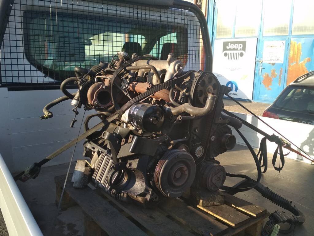

Rok se s rokem sesel... Sileny jak to utika.
Nakonec jsem auto nalozil na podval a odvezl do T6R. Mel jsem slibenej motor a prevodovku z mrtve V70, oboji meli napred komplet pretesnit a zrepasovat. Nejakou dobu tam stalo, pak kdyz uz jsem si ho chtel zase odvezt, tak sel na dilnu. Pak tam zase stalo, nez jsem si ho vyzvedl a rok je pryc. Necelej...
Dvacetilety auto co rok stoji... No smutny. Vsechno se v nem zastavilo. Postupně po Praze a okolik kupuju organy od darcu a zase Volvu vdechavam zivot.
Co me ale trapi nejvic je ten motor. Kdyz jsem si auto vyzvedl v servise, tak hulilo jak stara lokomotiva, biles hustej smradlavej kour. Spolecne s tim, ze misto vyfuku byla jen trubka... No, jet s tim po meste, docela adrenalin
A taky za studena jel slysitelne jen na 4 valcea celej se klepal. Patej se pridal az po zahrati motoru na provozni teplotu. A i pak jeste sem tam vynechal. Na volnobeh hulil bilo sede, ale jak jsem zkusil akceleraci u nas pred garazema, tak nakreslis na zem 15ti metrovou cernou caru tlustou 30cm jak kdybych to vzal sprejem
Ze by toto motor po repasi delat nemel mi rikat nemusite, ale co uz. "Delal na tom brigadnik, ktery u nas uz nepracuje..."
Zadni tlumic uz ma, v diesel-control.cz v Liberci mi zrepasli vstrikovace. Hulilo to porad. Predvstrik se hejbe mezi 0 a - 2° (mereno VAG) coz mi prijde na novej remen dobry, tak co dal. Zkusil jsem vahu vzduchu. A tady byl prvni úspěch, vaha byla nastavena na zaslepeny EGR ale záslepku tam po vymene motoru nedali. Kdyz jsem odpojil hadicku a ucpal ji sroubkem, tak to přestalo hulit. Vahu jsem vycistil a seridil presne podle navodu Z-d-e-n-a, diky moc za nej
Dva dny jsme s tim jezdil v pohode,kourilo to jen minimalne, pak jsem zkusil co to udela, kdyz to poradne protahnu s prevodovkou na S rezim a od te doby hulim zase. Myslel jsem, ze zustal pootevrenej EGR, tak jsem si udelal zaslepku, znovu seridil vahu... Hulim porad. Hulim a smrdim. A sere me to.
Kdyz to shrnu, po nastartovani bilej smradlavej kour a motor jede na 4 valce. Po zahrati na 80 se motor zklidni ale sem tam porad vynechava. Koureni se taky zlepsi ale porad je lehce viditelnej bilej kour a pri akceleraci... Hnus. Nejhorsi tak kolem 1500ot, kdyz na to ale slapnu vic tak 2000-2100ot tak to paradoxně jakoby hulí min.
Ted me napadlo, ze jsem vytahl sroubek z hadicky a vratil ji na EGR, ale to by snad vliv mit nemelo. Taky se mi zda, ze jsem predtim slysel trosku turbo, ale ted ne..
Co dal? Zkontrolovat tlaky ve valcich? Muze delat takovyto problemy cerpadlo, ze by mel problem jen jeden valec? I po tech x mesicich auto chytlo v teplotě pod nulou na ulici na druhy nazhaveni a prvni brnknuti. Ted startuje taky v pohode, sice ne na prvni prevaleni, chvilku se rozbiha ale chytne v pohode.
Taky shanim nejakej dobrej multimetr, protoze pri nastavovani vahy jsem mel k dispozici dva Hobby multimetry a jeden v klidu ukazoval 199mV (novej asi z ciny, koupenej v hornbachu) a druhej 207mV (starej z USA) . Coz je docela velkej rozptyl, tak aby to nakonec nebylo v tom. Nastaveno podle novyho cinskyho na v klidu 199mV a na volnobech 1470-1500mV. Predtim tam bylo 1630mV.
Nemate nekdo moznost v Pha a okoli zkontrolvat tlaky ve valcich? Muj manometr odjel do Portugalska.
A nebo nejaky dalsi Nápad /stopa?
Diky moc za jakejkoli podnet
