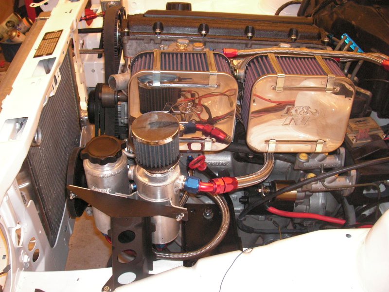

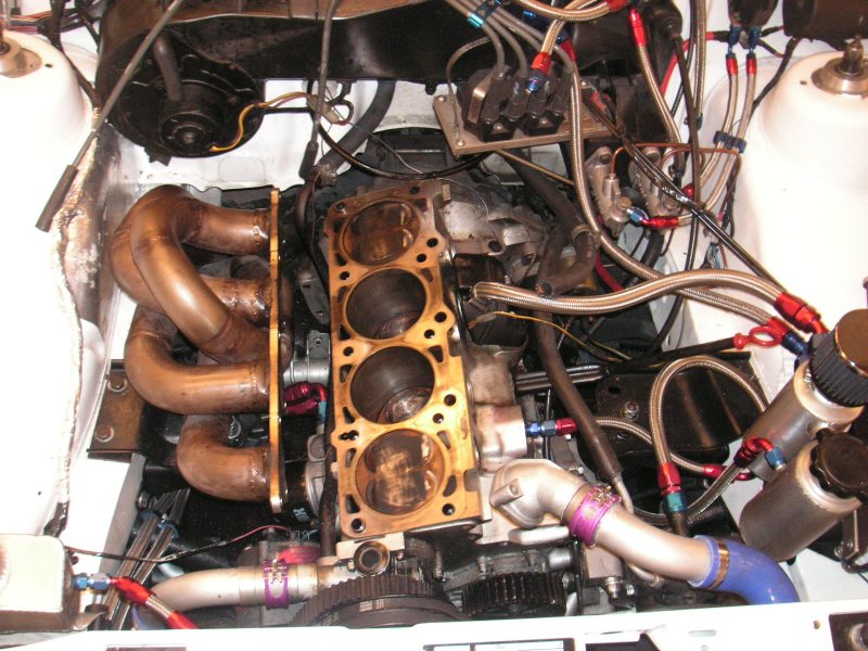

rally i okruhový auta to měla asi stejně. jestli dobře vidím, tak jen dvě hadice, jedna do upravenýho víka ventilů, druhý do původního odlučovače, či alespoň do míst, kde v sérii bývá. obě se potkaj v jedný nádobě, kterou podezřívám z nepříliš povedené těsnosti, aby měl kudy utíkat tlak (a ve víčku to vypadá fakt na dirku, byť malinkatou)

peter schmidt upravil volvo 360 dosti nekompromisně a než nandal na b230 kompresor, měl odvětrání řešený asi následovně. jedna hadice z originálního odlučovače oleje, druhá z (jinak zaslepený) díry přímo v bloku, obě se potkávaj v klasickém tanku s filtrem na vrchu. první hadice je na vzduch, druhá na odvod oleje
https://rejsa.nu/im/user/994/2013-06-12-11-56-52_10-6-2013_004.jpg
https://rejsa.nu/im/user/994/2012-05-04-14-29-04_motor_maj_002.jpg
když se podíváme na funkci originálního odlučovače, tak mi přijde velmi vhodný jako úvodní odlučovač http://www.swedishbricks.net/700900FAQ/cranckase1.gif . jedna díra nabírá vzduch, druhou se vrací olej zpátky a vzhůru leze o něco čistější vzduch
a moje teorie je ta, že bych nechal originální odlučovač, na horní trubku bych nandal hadici jdoucí do klasického tanku, v kterém by se dole hromadily další zbytky oleje a vzhůru přes ocelovou vlnu by šel vzduch přes filtr (na ebay stojí cirka stovku) do atmosféry. po zacpání děr v sání by bylo hotovo. je to blbost? bouchne to? "flame guard" mi lehce děsí :-)
