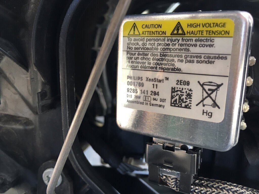

Nizka svitivost xenonu
Ja mám Philips ale neviem z nich vyčítať koľko majú kelvinov.
Tohle je startér, výbojka je pod ním
ved to ma fotku vybojky. len zo zadnej strany.
Aha sorry, nevěděl jsem, že D1S je včetně startéru nebo co to je
starter ma normalne klasicky na spodku svetla toto je cisto vybojka len ma taky tvar
mozes si to aj sam vymenit staci ak ti bude sediet patica a vymenis to v pohode sam
