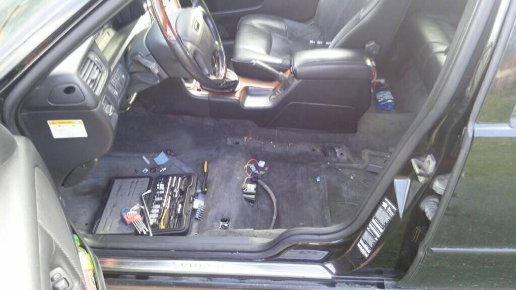

Oživím toto téma téměř po roce.

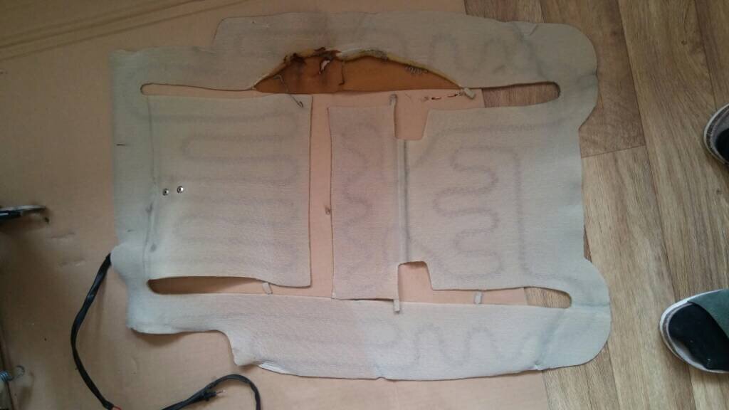

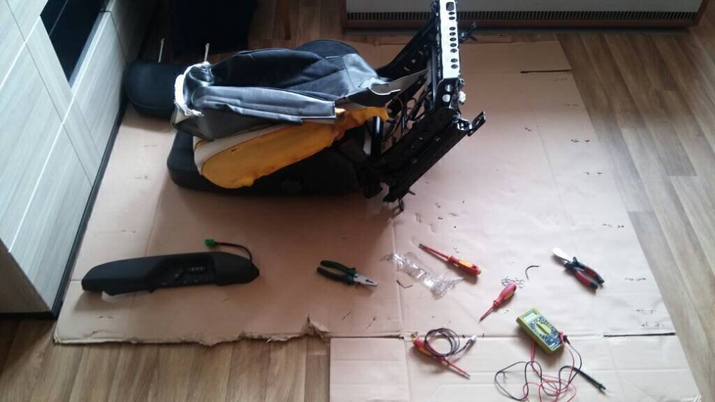

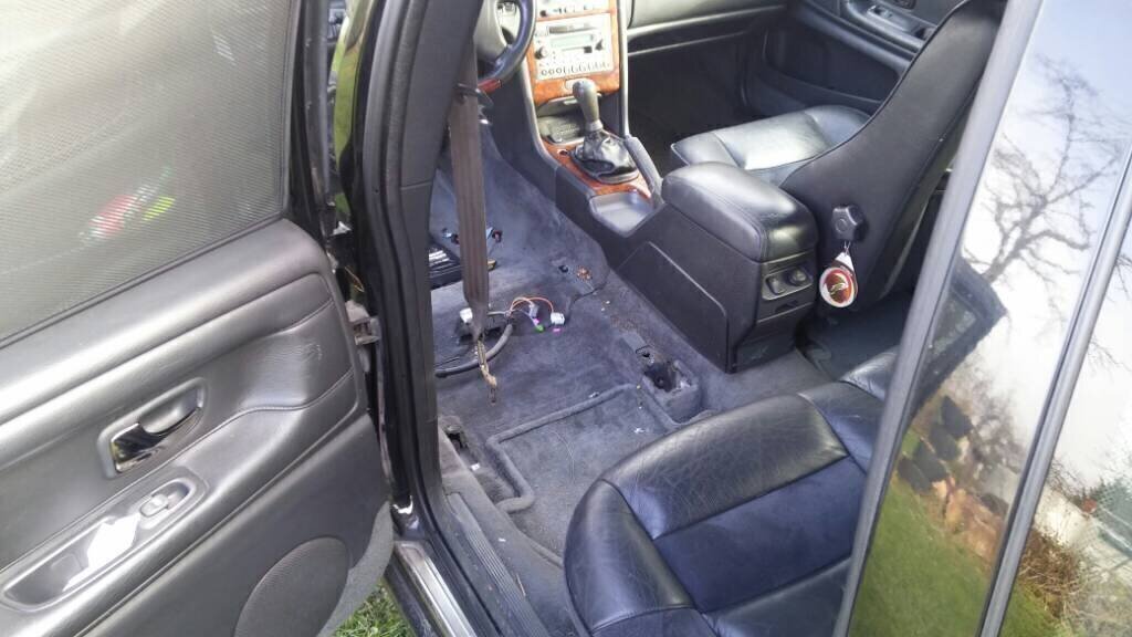

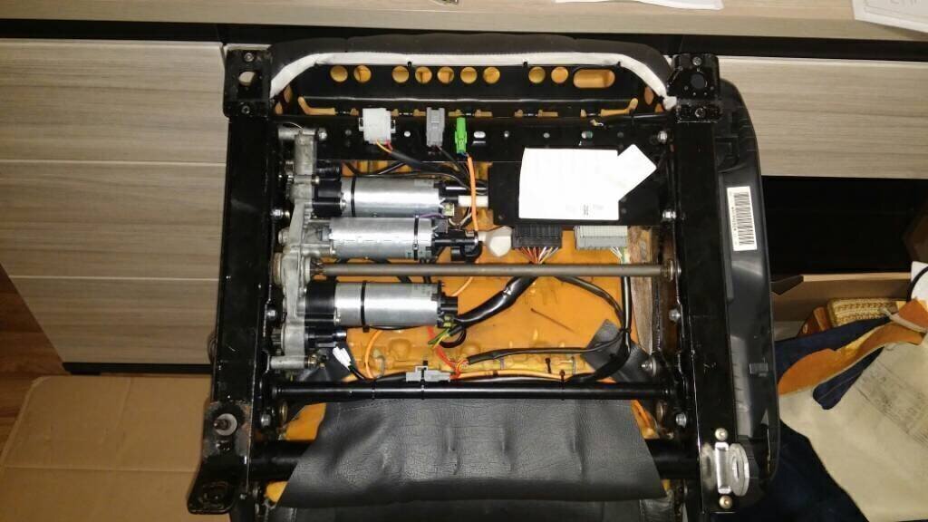

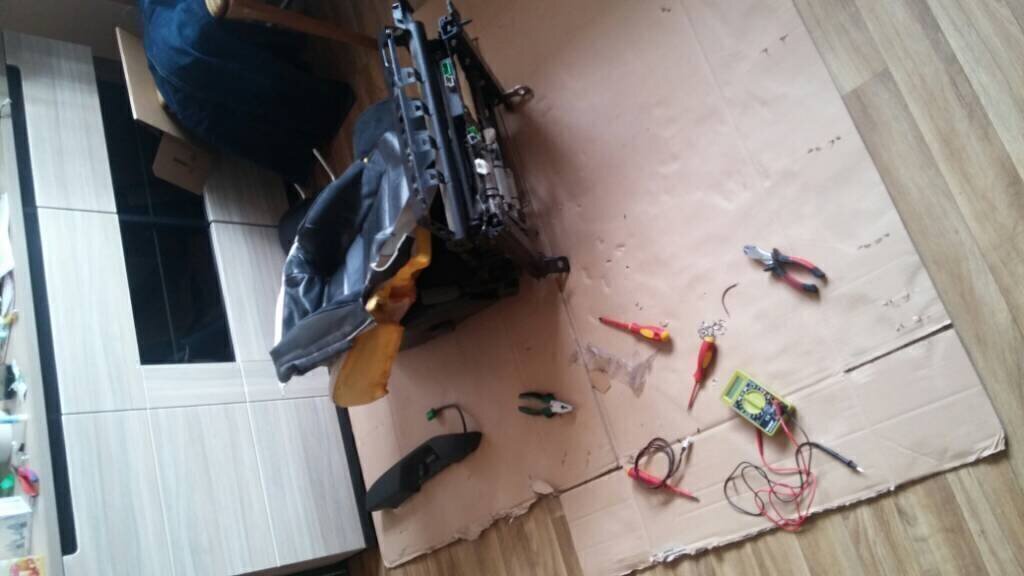

Od koupě V70I TDI (8/2016) nefungoval výhřev u řidiče. Dnes jsem vykuchal sedačku z auta, proměřil co šlo dle popisu výše a nakonec rozkuchal podsedák.
Podle proměření štáva do sedačky při sepnutém tlačítku jde. Rozpojil jsem konektory a zkontroloval propísknutím funkčnost dečky pro záda a dečky pod prdel. Záda pískla - ok, prdel ne - ko.
Tedy vykuchal jsem elektrickou sedačku z auta aniž bych odpojil baterii. Airbag mě zatím hubu nerozbil (ťuk ťuk). Ačkoliv jsem myslel, že V70I 1998/9 má ještě mechanické airbagy, tenhle je už asi elektrický. Z podsedačky vede oranžový kabel do boku zad - vylučovací metodou jsem dospělk tomu, že je to airbag.
Podsedák jsem doma rozkuchal. Štípačkama odštípal ocelové kroužky co drží kožený potah pro prdel. Celkem jich tam je 30 kusů. Za pomoci konbinaček jsem vyvlékl 4 pružiny v zadní části podsedáku, jinak se nepodaří podsedák oddělit od konstrukce sedačky.

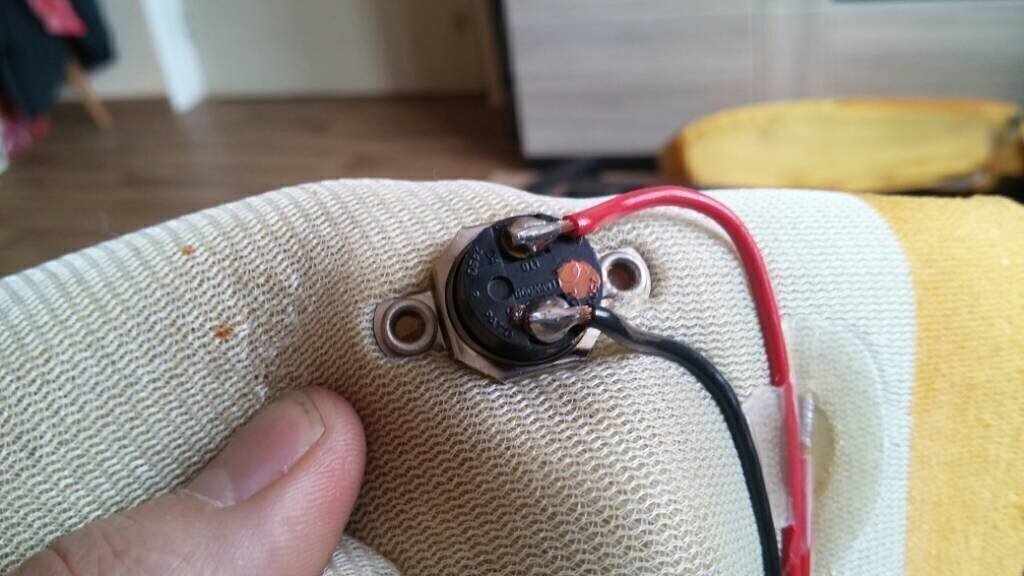

Po sundání koženého potahu se potvrdila nefunkčnost vyhřívané dečky podsedáku - odporový drát byl přerušený - přepálený v místech největšího namáhání sedačky při nastupování a vystupování - tedy na levém boku sedadla.
Přerušený drát jsem zkušebně spojil a propísknul měřák - samozřejmě se měřák rozpískal. Celou dečku jsem s molitanu sundal a mrknul jaké je číslo dílu - 9475381.

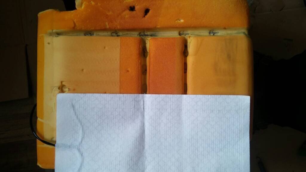

Mám doma 2ks vyhřívaných deček koupených a wishe za cca 300,- které jsem v práci vyzkoušel za pomoci regulovatelného zdroje 12V/3,15A a dečky pracovaly dobře.
Zádava a příčina nefunkčních deček tedy zjištěna. Nastává tedy otázka jakým způsobem vyřešit opravu či výměnu deček.
Dečky z Číny jsou spíše rozměrově vhodné pro opravu výhřevu zádové části sedadla.
Mají již integrovaný termostat podle údajů na wishi na 70°C. Nevím, jestli to nebude zbytečně moc a jestli originál neni dimenzován na nižší teplotu.
Pokud je použiju pod prdel narozdíl od originálu nebude výhřev na bočnicích podsedáku. To může být jak negativum (nebude v bočnicích topit) tak pozitivum (odpadne případné riziko poškození při nastupování/vystupování jak tomu bylo teď).
V případě použití deček z Číny vidím největší problém ve zpětné montáži koženého potahu podsedáku v místech, kde je přichycen u švů k molitanovému korpusu sedačky. V čínských dečkách není otvor kudy by se mohly protáhnout elektrikářské pásky pro zpětné uchycení potahu místo kovových kroužků.

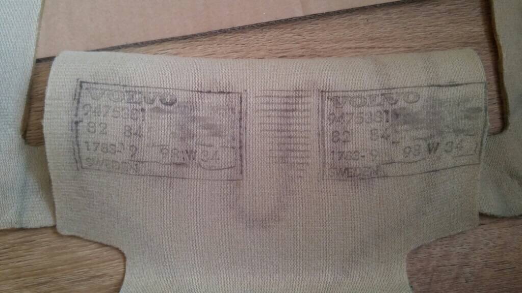

Originál vyhřívaná dečka na Skandixu stojí 67 euro, levnější verze stojí 55 euro, která je dostupná skladem.
Použít čínské dečky za 1/5 ceny co stojí originál je dobrý důvod jak výhřev opravit i přes komplikovanější způsob jak sedačku zpětně vrátit do původního stavu.

Ten čínský na 70C je na lejno. Termostat na 850 rozepne při nějakých 38C a znova sepne někde na úrovni 20 - 25C (Měřeno čínským bezkontaktním teploměrem na římse oknaf.e.e.t píše:Mají již integrovaný termostat podle údajů na wishi na 70°C. Nevím, jestli to nebude zbytečně moc a jestli originál neni dimenzován na nižší teplotu.
Tak je tam holt udělej.f.e.e.t píše:V čínských dečkách není otvor kudy by se mohly protáhnout elektrikářské pásky pro zpětné uchycení potahu místo kovových kroužků.
Nevím, co máš za typ těch dek. Na ebayi je několik variant - s vodičem do hada, s mříží z uhlíkových vláken, s prostřihy i bez. Na youtube je pár videí, kde do toho i stříhají. Takže něco by s tím mělo jít udělat.

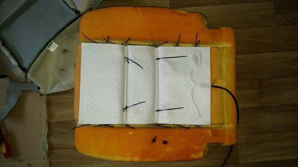

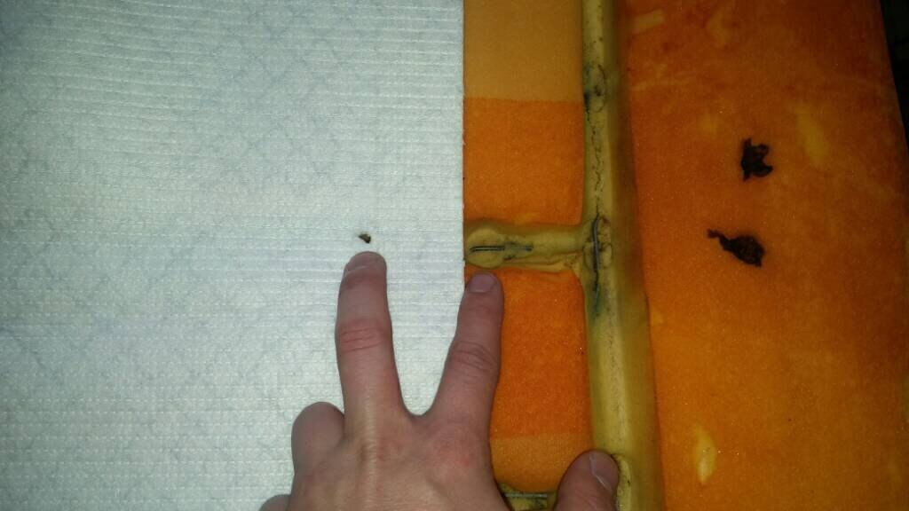

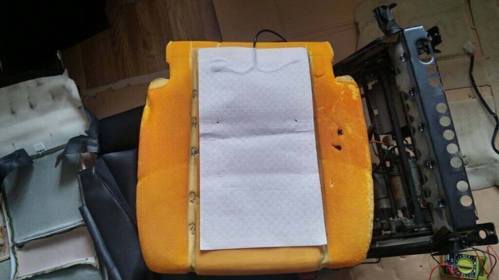

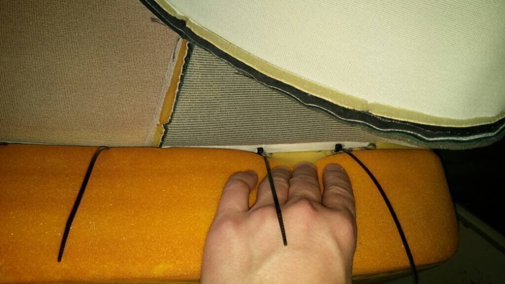

Sedačka zpátky v autě a už topíme. Za zmínku stojí rozmyslet si jakým směrem si protáhnout stahovací pásky a připravit si tak část, kterou jako první začneme sešívat zpět. Pak to jde dobře.
Pár fotek pro představu viz níže.

Airbag (SRS) nesvítí. Dal jsem si pozor jaký je jaký konektor a když jsem to rozpojoval pro měření v autě, tak konektor airbagu byl připojený pořád. Až po otočení klíčku do nuly a vytažení jsem konektor odpojil, vytáhl sedačku a doma si to v klidu udělal a zase vrátil zpět. Až když bylo vše na svém místě jsem natočil auto a kontrola se rosvítila klasicky jako ostatní a normálně zhasla.
Ze staré dečky jsem použil akorát zpětně kabeláž, kterou jsem připájel a zaizoloval k nové dečce. Topí to na můj vkus velmi dobře oproti zádové části. Takže za mě spokojenost.
A když vezmu to všechno strašení kolem jak časově je to náročné a sedřené ruce, tak to nevidím tak černě. Teď už bych to měl o dost rychleji, když vím co a jak.
Takže dnešní dovolené pro to určené nelituju i když jsem to dělal celý den. (hlídal jsem průběžně dcerku když přítelkyně vařila ap.)

Ty čínské deky, co máš, by měly tolerovat i vystřižení díry přes ta vodivá vlákna. Prakticky odzkoušeno to nemám.
