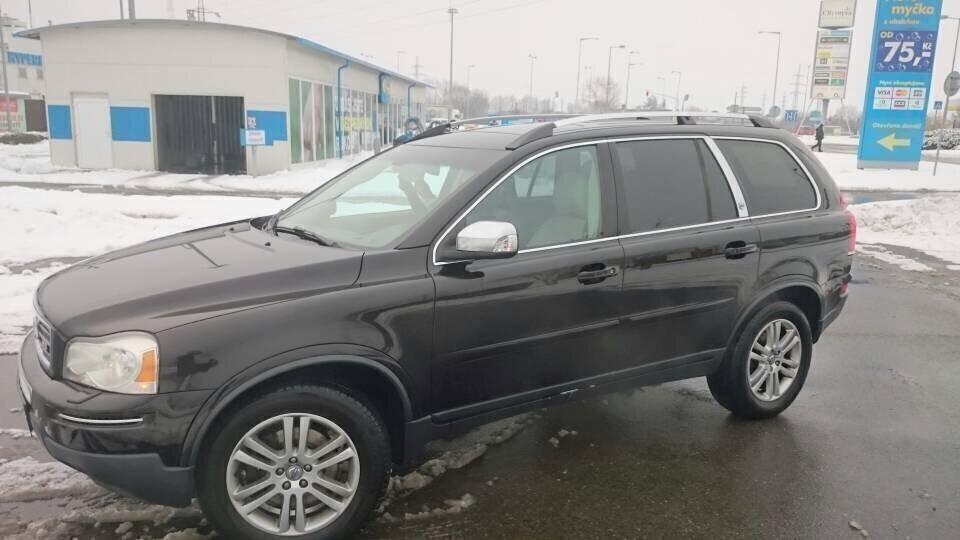

Tak se hlásím do kroužku majitelů V8.
Xc90 V8 Black pearl rv.2008 dovoz USA,najeto 89000mil.
Asi Executive.7míst,pravidelný servis.
Teď dotazy :
Jaký olej tam nalít?
Kdy dělat rozvody?
Čemu raději předejít?
Co pro jistotu vyměnit?
Jinak super povoz, oproti Xc90 2004 2,5T nebe a dudy.
Předem díky

pekny kousek, gratuluji.Trialista píše:Tak se hlásím do kroužku majitelů V8.
Teď dotazy :
Kdy dělat rozvody?
Předem díky
Docela by mne zajimalo, jak moc se ta US verze lisi od EU....
Taky nam prosim dej vedet, za kolik jezdis
Jinak z mych zkusenosti- krome motoru, ktery je nadprumerne spolehlivy je to nadeleni jako vsechny ostatni XC90:
1. uhlovka
2. Haldex
3. Silentbloky a klouby- hlavne vpredu
4. Nejista zivotnost prevodovky
Jinak do motoru doporucuji 0W30, svicky NGK, ostatni tak normalne...
Naposledy upravil(a) Tony71 dne 22 bře 2017 08:07, celkem upraveno 1 x.
