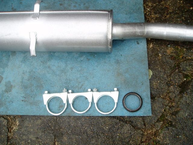

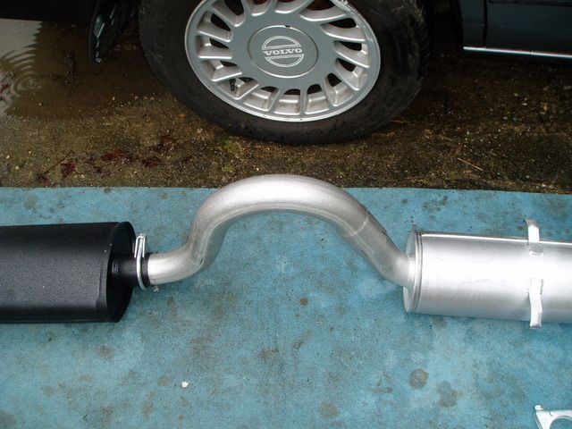

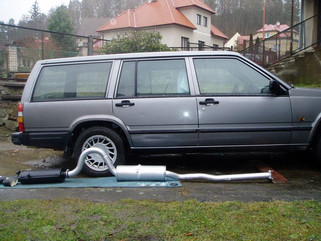

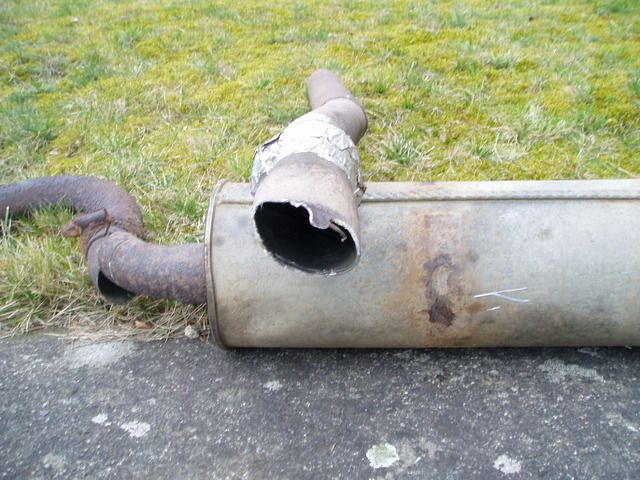

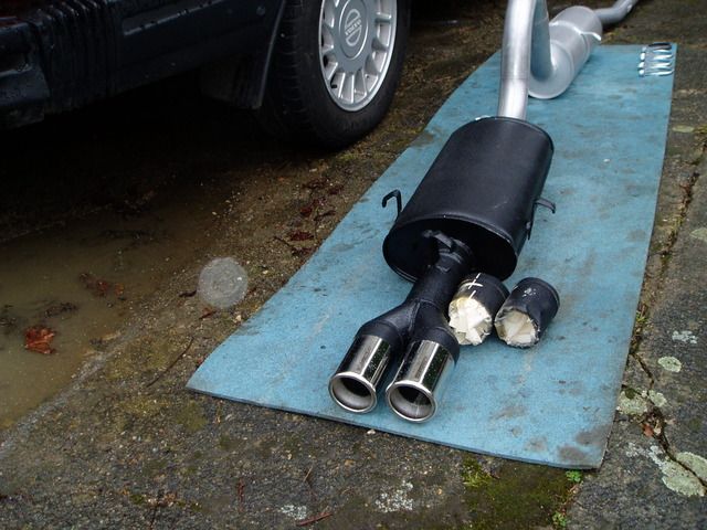

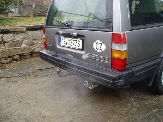

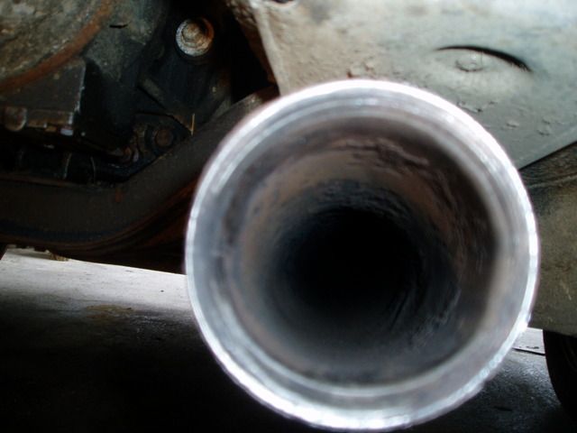

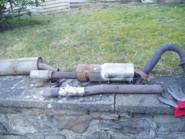

Tak výfuk jsme v sobotu namontovali a je to paráda. Spasování a montáž byla víceméně bez problému, horší bylo odstanit starý výfuk, hlavně u příruby k downpipe, kde byly šrouby pěkně přirezlé. Downpipe k mé radosti neměl žádné stopy hloubkové koroze ani na okraji, zanešení je na fotce horší než ve skutečnosti. Zvuk předčil moje očekávání, je takový lehce brumlavý, dvojitá koncovka tomu také celkem sedí.
downpipe
původní "výfuk" Bosal
průřez Bosalem
a je hotovo
Výrobek Simons můžu jen doporučit.
S pozdravem Din
