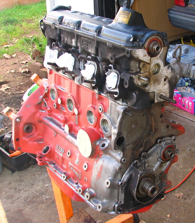

Tak - vodní pumpa se odebrala do věčných lovišť a protože ani přesně netuším z jakého auta je vykuchaný ten motor (jeho označení pouze tuším, ale ruku do ohně za to nedám), tak se obracím s prosbou - pomůžete mi identifikovat a poradit co přesně mám shánět/objednat???
Předem díky
Předem díky

Na boku je Bxxx nebo Bxx? Každopádně bych v tom neviděl žádnej velkej průser, maji to na každym rohu.
Tak sem ti do telefénu kecal, popisek je napravo, viz foto. Akorát to v reálu neni tak dobře vidět, kor pod nánosem "let".
Pokud tam nic nebude, měl by to být B23, viz foto.
Jina nabídka na zápůjčku nový pumpy na B230 platí, a kdyby sis pro ní dojel na Žebrák, tak jí můžeš mít v podstatě kdykoliv (druhej den). Nebo tu mam i jetou, co vypadá jak nová, tu Ti klidně dám.

Tak jsem v koncích a potřebuji pomoc s identifikací motoru.
Ať hledám jak hledám, i přes zrcátko,tak naprosto nedokážu najít označení motoru. Tak jako na předchozích fotkách tam prostě není - čisto) a nikde jinde jsem nic podobného nenašel...
Dokáže někdo ze znalců určit podle fotek jaké je přesné označení tohoto motoru ?
Předem díky
Předem díky

Zastavíš se na Žebráku, abys to pak zkusil porovnat?
Ještě mě napadlo, že vodítkem by mohla být převodovka, která má štítek z boku na vaně. EDIT: tak tam je nějaká spešl převodovka, takže nic.
Změř pumpu na výšku.

Na pohled se to jeví jako ta levá,akorát má přírubu jako ta pravá...(alespoň to tak vypadá...)
Rozměry stačí takto?

A co je na tá staré špatně? Teče? Ložisko? Opravit se dá skoro všechno.

Romulusw: hele ale některý věci fakt nemá smysl opravovat, POKUD jsou sehnat.
Večer kouknu a proměřim svoje.
Klidně mi kolem osmý cinkni, abych na to nezapomněl

Asi by to šlo opravit (ložiska v háji a teče), ale bohužel nemám čas se tím zabývat (nikdo jiný mimo mě by to stejně nedělal - když seženu pumpu, tak mohu už někoho pověřit ať to zbouchá dohromady a já se mohu věnovat tomu co opravdu umím (a to také za mě nikdo jiný neudělá...)Romulusw píše:A co je na tá staré špatně? Teče? Ložisko? Opravit se dá skoro všechno.

Tak dobrá zpráva je, že rozměry sedí. Ta špatná, že já mam tu na obrázku vpravo, čili jinak ten vrchní šroub na vývodu. Takže graf PA312 to neni, všechny 3 co tu mam jsou takový, takže u mě konec.
A teď bejt na tvym místě, tak objednávám pumpu 270681 i s těsněním, např od Kučery, nebo jinde graf PA114 + těsnění, protože tam budeš mít B23.

Tak pumpa včera dorazila a tobě ještě jednou děkuji za pomoc a veškeré konzultace

Supr, že už máš. Jen doufám, že si pořídil ještě to papírový těsnění a ten človíček co to bude dělat bude mít pořádnej šábr!

Pumpa přišla s kompletní včetně všech možných těsnění a nových šroubů
