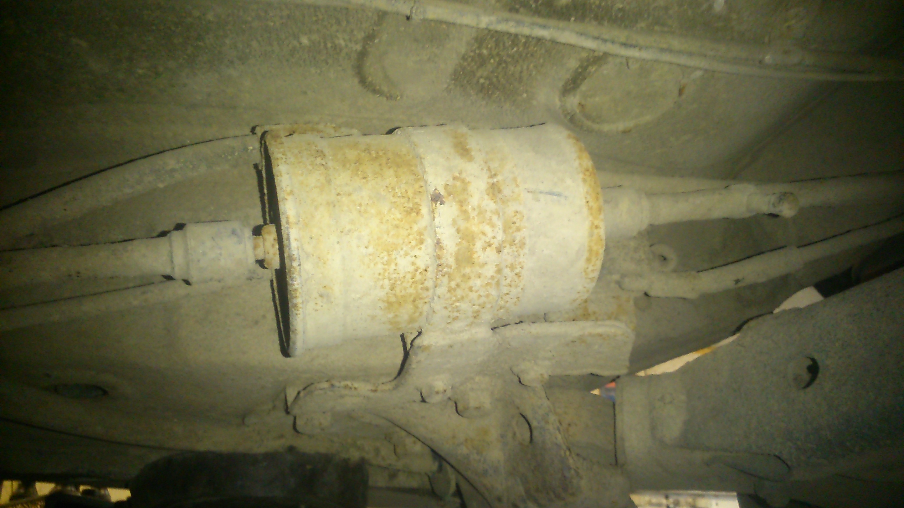

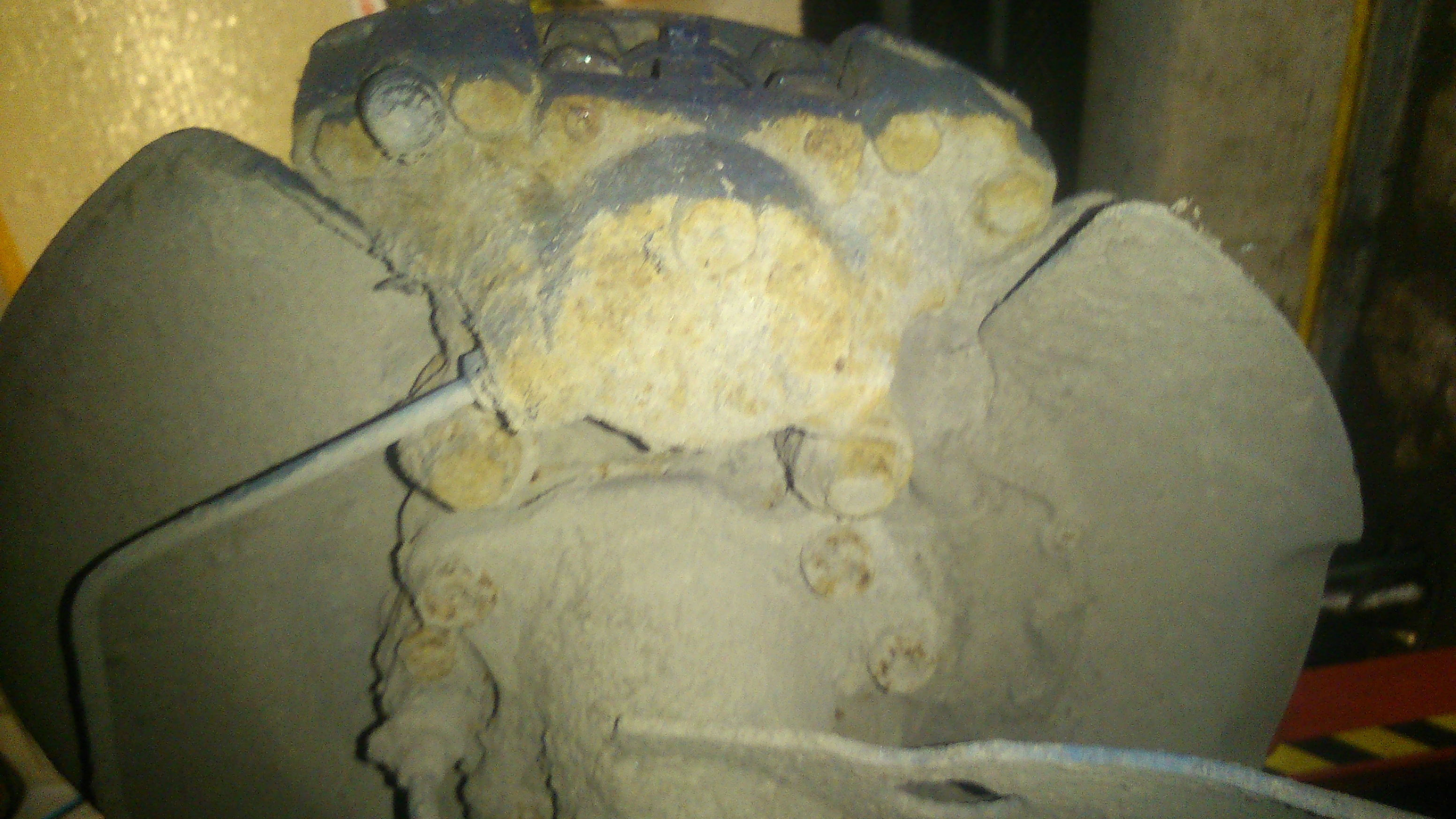

Na aute vymenene zadne brzdy a opravena rucna brzda. Chudak mechanik musel spoznat snad setky nadavky sveta, ked to robil, uvolnovanie srobov vraj bolo celkom peklo...
A to ho este caka palivovy filter, ktory bol meneny snad pred revoluciou
Budem sa mu musiet nejak revansovat :)
