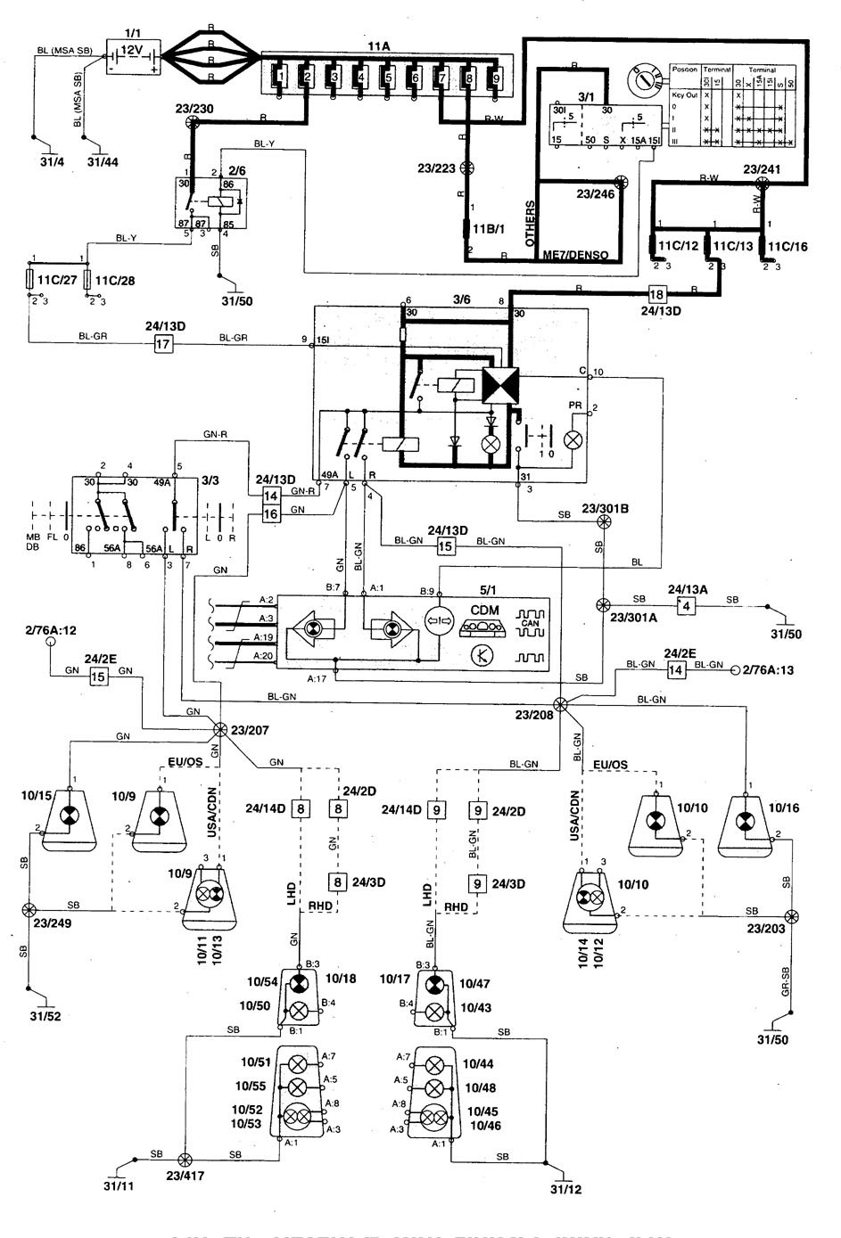

Podle toho tvého schéma nebude problém ti napinovat ke stávající jednotce na piny co jslu vypsané na obrázku od kwika.
Jediný problém vidím v signalizaci blinkrů při zamykání a odemykání. (Já doposud neblikám!)
Taky je schéma, které jsem pracně našel na netu, kde pod označením 3/6 je ovládací relé výstražných světel.
https://www.carknowledge.info/wp-content/uploads/2017/07/volvo-V70-wiring-diagram-hazard-lamps-1998.jpg
Což je vlastně tlačítko výstražného trojúhelníku pod rádiem na středové konzoli. To když se vyndá a odpojí, tak přestanou jít blinkry. Tam bych potřeboval já přijít na to, kam připojit ovládací drát z mojí univerzální ovládací jednotky, protože jsem na to jednoduše nepřišel. Zkoušel jsem to několikrát a odpálil jsem 3x10A pojistku. Pak došly pojistky.
A ty budeš mít stejný problém, protože podle obrázku od Kwika se ti podaří maximálně rozblikat jednu stranu, pokud to spojíš i pro druhou, tak když pustíš blinkry, budou ti blikat obě strany. Pozor na to. Jediný řešení je ten výstup přivézt na to ovládací relé světel/výstražného trojúhelníku a na tom jsem ztroskotal. :-/

Co se týče připojení směrových světel, tak na kabely k tlačítku zapínání výstražných světel to jednoduše nejde. Leda by se jeden vbastlil přímo dovnitř, protože v krabičce pod tlačítkem je i elektronika spínaní a přerušovač a relé.
Připojení ke stávající jednotce, která má každou stranu směrových světel na svém kabelu (viz nákres od Kiwika), pokud má nově dodávaná jednotka pouze jeden vývod na směrová světla, provedeme takto:
- na vývod z jednotky uděláme rozdvojení a na každé rozdvojení umístíme diodu tak, že je směrem od jednotky naší nové jednotky v propustném směru.
- diody pak jednotlivě připojíme ke každé (levé a pravé) straně ovládání směrových světel (viz Kiwikův nákres) Měla by bohatě stačit 2x např.: https://www.gme.cz/dioda-p1000k
Jelikož jsem to dobastlil až dneska, diody (viz výše) budu kupovat, až se dostanu někdy přes týden do GESu.
jednotka úspěšně namontována, funguje jak má. Dosah jednotky jsem neměřil, respektive určitě funguje minimálně na 20m. Dál sem neměl vzhledem k umístění v garáži prostor.
Děkuji tedy ještě jednou, nákres od Kwika moc pomohl.

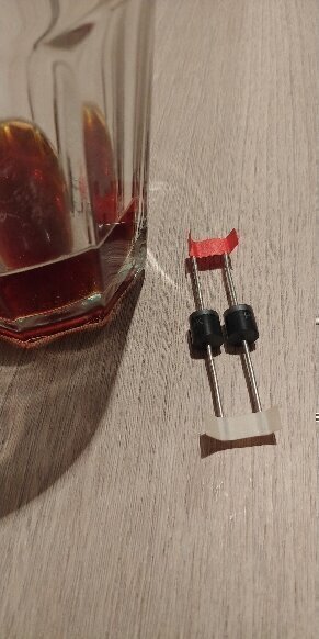

Dnes jsem se stavil v GESu a koupil tyto dvě diody: https://www.ges.cz/cz/dioda-diotec-p1000k-GES04913498.html Určitě by tam stačila i nějaká slabší (6A), ale mám rád rezervu
Napojil jsem je na kabel z jednotky ovládající směrová světla a každou z nich pak ke každé straně směrových světel (L+P). Asi je to pochopitelné z fotky. A to je vše. Při zamčení / odemčení blikají všechny 4 blinkry a páčka pod volantem funguje tak jak má.
Tímto je moje instalace náhradního dálkového ovládání centrálu ukončena
