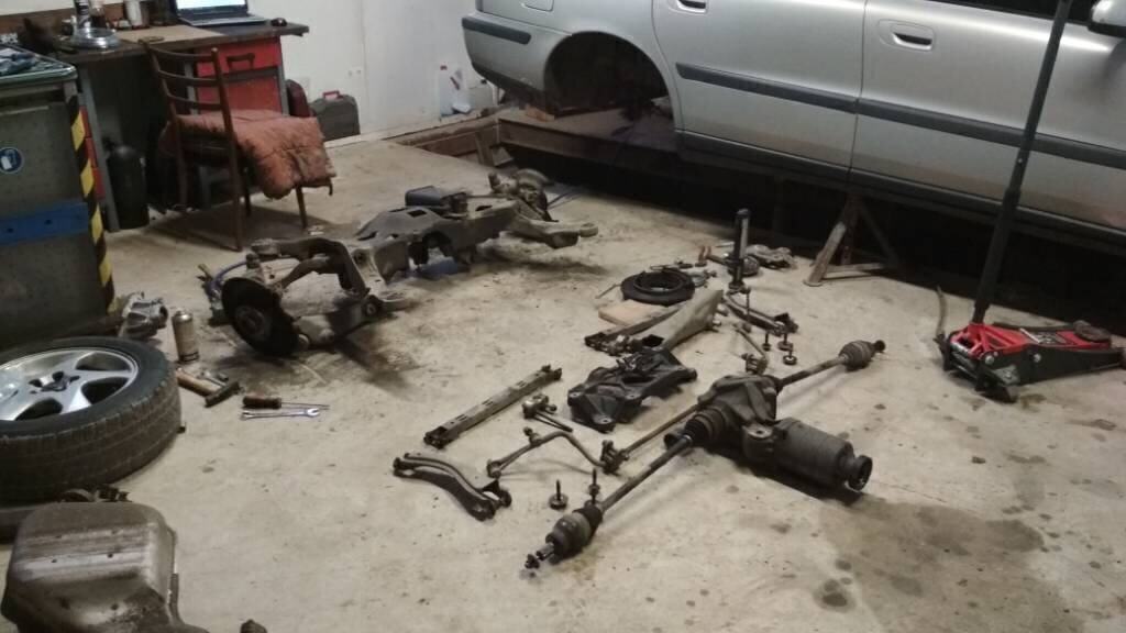

Tak jsem tak nějak neměl do čeho píchnout.

no super, takže takhle se dělají ty silentbloky zadní nápravy?
já dělal před dvěma týdny jen zadní subframe a teď se chystám na přední, všechno samozřejmě na autě bez zvedáku nebo jámy...

Rozborka? Beru visco s diferákem.raolsa píše:Tak jsem tak nějak neměl do čeho píchnout.

Můžu ti nabídnout jenom tohle.Mirek Kabát píše:Rozborka? Beru visco s diferákem.

Na subframe neměníš? Ty moje taky nevypadaly, že by nutně potřebovaly měnit, ale po výměně se z toho stává zase pohodlné auto. Ještě teda ty přední.

To už mám.raolsa píše:Můžu ti nabídnout jenom tohle.Mirek Kabát píše:Rozborka? Beru visco s diferákem.Ale zjistil jsem, že jsem zapomněl objednat ještě další 4 silentbloky, takže celkem jich je na nápravě 22 kusů, když nepočítám ty 4 na subframe, ta mám v cajku.

Tak jo, ukecal jsi mě a objednal jsem i ty na subframe.Tod2 píše:Na subframe neměníš? Ty moje taky nevypadaly, že by nutně potřebovaly měnit, ale po výměně se z toho stává zase pohodlné auto. Ještě teda ty přední.
Jinak dneska jsem trochu pokročil, jsou nalisované všechny silentbloky co jsem měl a jsou namontovaný natřený ramena.
Teď budu řešit tu korozi na kastli, páč musím počkat až mi přijdou chybějící silentbloky.

Jak je to pak s geometrií, když se sundá náprava? Respektive ta subframe má nějakou vůli na silentblocích pro šrouby. Řeší se to nějak?
- Příspěvky: 15430
Vůli na šroubech to určitě má. Šrouby jsou M12 a díra může být tak 20 mm. Žádné vymezení tam není tak se budu snažit to dát na stejné místo.
Jinak na geometrii pak určitě zajedu, páč se bude muset nastavit sbíhavost a tím asi i rovnoběžnost (nebo jak to nazvat) s autem. To plechové ramínko vzadu má oválné díry na obou stranách a jenom na jedné je šroub s excentrickýma podložkama.

Ano, geometrie na ramenech je jasná. Šlo mi o tu vůli na subframe. Taky jsem se to snažil dát stejně jak to bylo. No asi to dál řešit nebudu.

Možná změřit vzdálenost subframe na obou stranách od nějakých pevných bodů na kastli. Zkusím to až to budu montovat.

Možná to taky nějak proměřím, až budu dělat ty přední.
