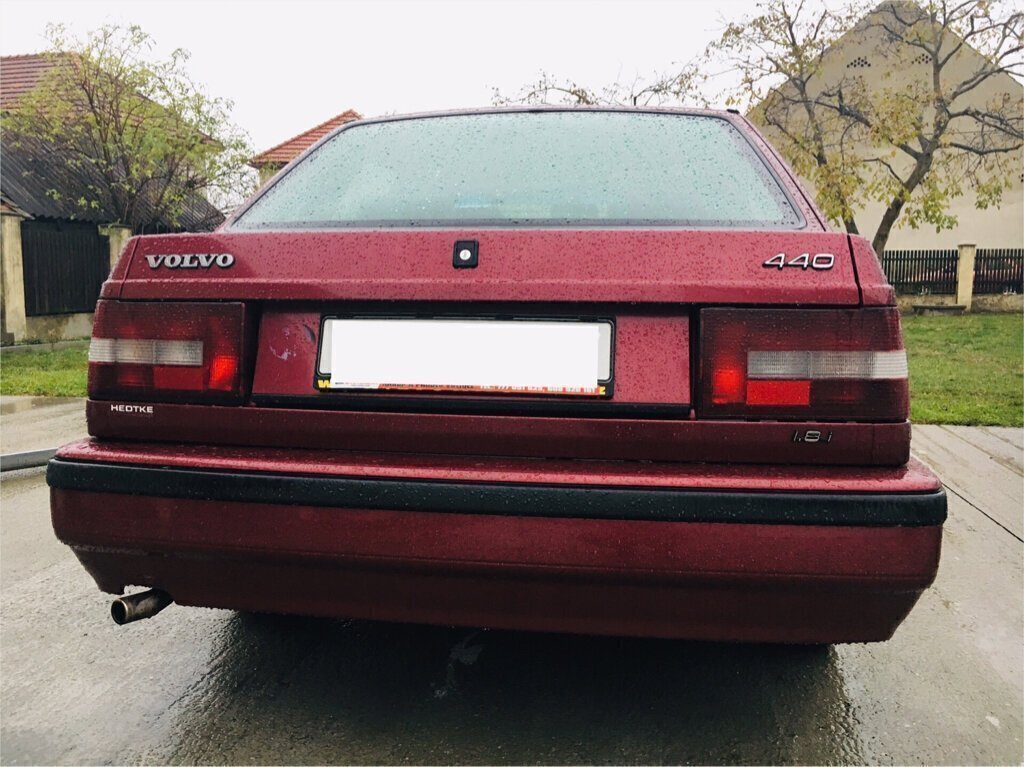

Na sve daily 440 1.8i manual
Olej + filtry
Chladici kapalina
Cidlo teploty chladici kapaliny
Cidlo polohy skrtici klapky
Zapalovaci svicky
Novy vypustny sroub olejove vany
Olej + filtry
Chladici kapalina
Zapalovaci svicky
