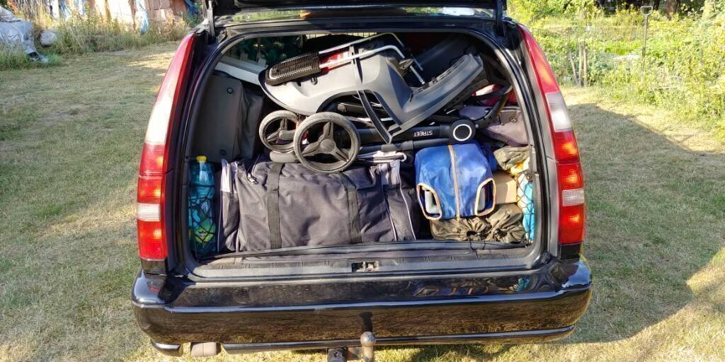

Vejde se to tam? Poprvé jsem využil potenciál kufru.
- Příspěvky: 1021
- Registrován: 20 roků 2 měsíce
- Bydliště: Praha západ
- Vůz: V60 2018 T3
F.e.e.t a černý Drakkar V70 TDI
Koukám, že máš cestovní postýlku..

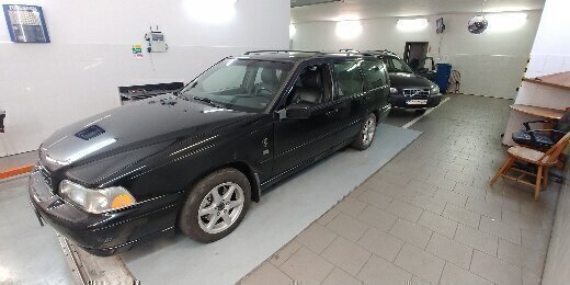

Wow. Tady jsem už dlouho nic nenapsal.
Tak dnes máme za sebou úspěšně STK na další 2 roky.
Před 5 dny jsem musel udělat menší servis před STK. Takže jsem znovu musel seřídit ruční brzdu, protože mi vůbec nebrzdila. Teď už je to zase v pořádku a auto brzdí jak na rovině, tak z kopce či do kopce. S tou jsem sloučil i výměnu obou silentbloků(značka Sidem) zadní napravy (musel jsem koupit i přípravek na vylisování/nalisování) a na jaro si nechávám již nakoupené oba vnitřní silentbloky také zadní nápravy značky Delphi. Ty jsem nevyměnil teď účelně, abych nemusel řešit geometrii pár dní před STK. Dále vyřešeno občasně rozsvícející kontrolky motoru a chladící kapaliny. Výměnil jsem jak čidlo teploty(při vyšroubování se plastový konektor doslova rozpadl) tak čidlo hlídání hladiny chladící kapaliny. Rozebral jsem, vyčistil a namazal zaseklý mechanismus zadního steřače a osazením nového ramínka se stěračem z V70III. K tomu ještě kosmetická oprava v podobě výměny ulomeného plastového uchycení víčka nádrže, abych ho nemusel věčně pokládat na střechu a mohlo jako původně viset na dvířkách od nadrže.
Od posledního příspěvku s výměnou tlumičů a horního uložení jsem také v prosinci 2018 koupil nová přední světla včetně US blinkrů s odrazkou protože původmí originální měla za 20 let vysvícené paraboly. Ty černé tuningové světla s xenomama šla do světa. Tohle prostě svítí o dost lépe.
Na přelomu jaro/léto 2019 vyměnil motorový olej, pár filtrů a silentblok pod řemenicí. Původní byl totálně na maděru a asi jsem o tom dlouho nevěděl. Původně jsem myslel, že mám KO pravé přední ložisko. Tedy jel jsem na konzultaci za kapustnákem. Ten již zkušeným uchem hned diagnostikoval závadu. Nuže se mi moc nechtělo kupovat originální silentblok za víc jak 3000,- ale nakonec jsem se kousnul a koupil ho z autorizáku. Tímto děkuji nejmenovanému jedonco z Prahy, za 10% slevu v autorizáku.
Na jaře 2019 také realizována konečně výměna původního předního skla za nové nepoškrábané přes pojišťovnu v Autosklo Gregi Pardubice.
Na podzim 2019 zakoupen neoriginální dálkový ovladač k centrálu, zatím nenainstalován.
A minulý týden sehnán po 3 letech levý přední blatník v barvě, abych ho mohl vyměnit za lehce promáčknutý, se kterým jsem již auto před 3 a půl lety koupil.
V regále mi doposud leží pár dílů, které jsem doposud nevyměnil nebo nemám vše kompletní, abych to mohl vyměnit celé. (Palubka s dírou na dolby repro/nemám středový repro a mřížku, fungl nové zadní zástěrky, téměř repasované motorky stěračů světel/zbývá vyměnit tepelné pojistky za pozistory, středová krytka z eRka před chladič do nárazníku, znovu namontovat plastový roh na pravou zadní sedačku atd.)
Fotky z oprav, výměn, čísla dílů a hlavně dopsat ceny se pokusím doplnit později.
Aktualní fotka z dnešní STK, kde hned za mnou byla XC70II.

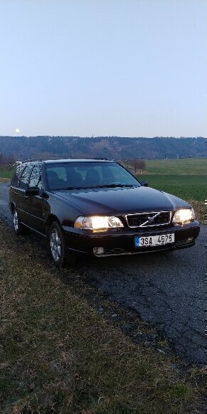

Tak konečně odemykáme a zamykáme dálkou na víc jak 3 metry od koupě auta.
Ještě musím dodělat, aby to při zamknutí a odemknutí bliklo, ale to zase jindy. Neměl jsem diody pro přímé ovládání světel. Zkusil jsem to bez nich a řikám si dobrý, funguje to. Jenže pak mi při puštění blinkrů na jednu či druhou sttanu fungovaly obě strany, což je špatně, takže jsem to musel zase vykuchat to zapojení. Tož tak.
A trochu jsem to vyluxoval, utřel a umyl.

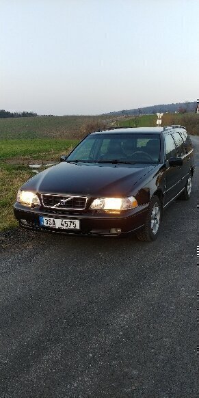

Můžu se zeptat, kde si koupil ty nový světla? Mám je už taky celkem na maděru. díky
- Příspěvky: 1781
Blinkry s odrazkou mám od Kučery a světlomety jsou TYC někde z netu asi za 1200,-/kus. Jsou v tom obyč nějaký žarovky po 60,- a svítí to o poznání lépe.
- Příspěvky: 152
- Registrován: 8 roků 8 měsíců
- Bydliště: Trutnov
- Vůz: S70 2.4T
A už si s tím byl na technický? Jestli to svítí, jak má..
- Příspěvky: 1781
Když jsem to loni měnil, tak jsem s tím byl v Čáslavi na dílně u učnů, aby mi to seřídili.
Nicméně na STK jsem byl před 14 dny.
A tam jedno světlo doladil, protože to nastavili předtím moc vysoko a točítkem nivelace jsem to měl o 1 stupínek sklopený dolů. Teď už to mám v cajku na druhý seřízení na regloskopu a nivelaci mám v nule.
