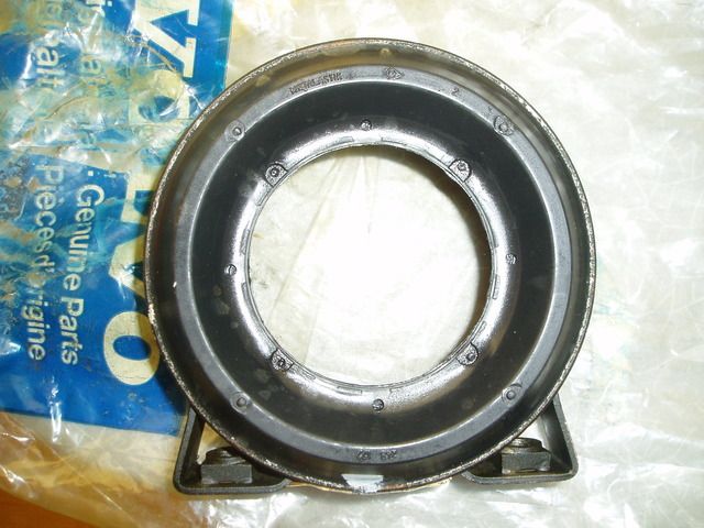

Učinil jsem dvě nová zjištění:
1) španělské origo Volvo středové uložení z hlediska tlumení vibrací příliš dobře nefunguje, přenáší je do kastle tak jako druhovýroba (dokonce asi víc jak Febi/Swag) a
2) nikdo nezaručí, jestli při objednání origo uložení (cca 4500 korun) ze skladu přijde švédské nebo španělské. Spíše bych očekával tu horší variantu.

Dost možná budou něco přeprodávat. Ale za vyzkoušení to možná stojí. Jinak je moje volba číslo 1 mezi druhovýrobou Febi/Swag, zatímco nepoužitelný je Meyle, protože je tvrdý jak šutr. Bohužel současný španělský výrobek, který dodává Volvo není o nic lepší jak Febi/Swag, spíše horší.
Nejlepší schopnosti nepřenášet dál vibrace má ale origo švédské uložení, které už si ani za těch nehorázných pět tisíc zřejmě nikde nekoupíme.

Tak montáž ještě neproběhla, sehnal jsem SKF ložisko, hardy spojku SWAG a uložení FEBI a momentálně se mi ještě podařilo sehnal nové origo uložení Metalastik. Teoreticky je možné sehnat origo uložení Metalastik více kusů, pokud by jste měl někdo tendenci naskladnit do foroty, cenu bych vyzjistil.

Tak nové uložení už dorazilo za krásných 1100,-Kč. Na možnost dalších kusů jsem zatím nedostal odpověď. Zdraví Din.

Tak origo uložení kardanu (ložisko SKF) i hardy-spojka už je na krabici a po vibracích ani památky, takže radost veliká. Výměnu mi nakonec udělali společně s rozvody v T6R.

Možná jsme málo kreativní. To středové uložení by mělo být stejné s Opelem Frontera a - z toho, co si člověk najde na internetu - majitelé Fronter si tam v klidu montují středová uložení z Žigulíku nebo Avie

Chci upozornit, že Febi/SWAG uložení mají problém s tím, že ta vnější trubka někdy nebývá přesně kruhová. Uložení se pak středem o ten obvod opírá a nemůže pracovat tak, jak by mělo, což může u těch našich sviní být dost velký problém. Stalo se mně to už podruhé po sobě - možná nějaká vadná série...

Tak abych to uzavřel, po jakýchkoli i nejmenjších vibracích nebo hučení/dunění na V90 není ani památky od té doby, co je na ní kardan se zánovním (kupováno těsně předtím, než začli prodávat ty španělské krámy) origo švédským uložením. Nádhera.
Takže dnes, když Volvo prodává španělský krám, je to vlastně tak trochu neřešitelná věc, jsme odkázáni na použité díly, nebo experimentovat. A z toho experimentování už jsem naprosto otrávenej, je potřeba, aby někdo převzal štafetu

Zásadní update: Volvo neprodává už ani španělské originál uložení, nedodává už tedy vůbec žádné.
Abych tedy shrnul, co to znamená prakticky, tak je potřeba použít buď Febi/SWAG díl, který nemá parametry origo, ale v mnoha případech funguje dobře, nebo skutečně sbírat použitá švédská Volvo uložení. V podstatě se tím nic moc nemění, protože španělský díl byl sice kvalitněji provedený než druhovýroba, ale z hlediska tlumení vibrací to také nebyla žádná sláva.

vzhledem k tomu, že jsem byl nucen po dvou letech opět nechat vyměnit středové uložení, tak mám nové poznatky, které se mohou hodit....
Origo uložení od Metalastiku viz výše odešlo do věčných lovišť.
Vzhledem k tomu, že origo už se nedá sehnat, pátral jsem v garáži po Febi, co jsem dříve kupoval.
Bylo z výroby trochu vyosené a oproti tomu origo strašně tvrdé (vzhledem k tomu, jaké jsou na něj reference mi to nepřišlo divné a chtěl jsem ho použít, jiné možnosti jsem stejně neviděl)
Naštěstí jsem ho nenašel, tak jsem objednal nové a sic je to nějaký pátek co jsem měl to starší v ruce, tak to nové mi už tak tvrdé nepřišlo a nebylo ani vyosené
Objednal jsem se tedy do servisu na Zbraslavi k panu Lhotkovi k demontáži (už tam mi říkal, že jsou kříže i uložení kaput), pak mám odvézt kardan do kardan-servisu Běchovice na vyvážení , očištění, výměnu křížů a prostě udělání všeho co oni uznají na vhodné resp nutné.
Uložení Febi a ložisko SKF jsem si dodal sám a neměli s tím žádný problém.
Následně jsem kardan po repasi zavezl k panu Lhotkovi a on mi to zpětně namontoval.
Bez mnou dodaných dílů byla celková cena za demontáž, vyvážení, osazení křížů, očištění, nástřik černou barvou a zpětnou montáž na auto cca 5.500,-.
Zatím jsem s ním najel pouze cca 500 km, ale zkusil jsem zatáčky, kopce, dálnici s naloženým autem (cca 300 kg) a všechno se zdá být v pořádku.
Až to pořádně zajedu, tak dám ještě vědět, jak se to chová. Zatím nebyla kvuli dalšímu servisu moc možnost.
