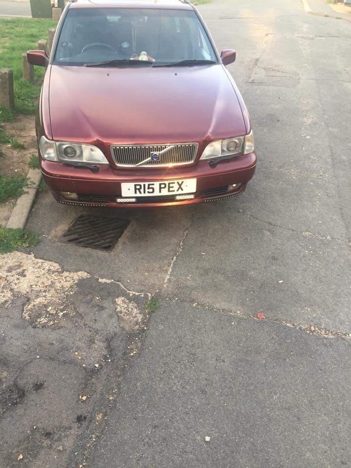

Tak jestli to k něčemu bude, tak tady:Hary píše: Jak Ti to svítí?
Máš taky TYC, blejskni to v noci pls.

Panečku, to auto teda "kulí oči"!
