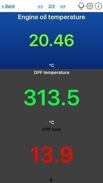

Ja už som konečne vyriešil kontrolu nad DPF. OBD a aplikácia v mobile. Sledujem ako sa postupne zapĺňa a keď dosiahne zaplnenosť cca 27g zvýši sa teplota DPF na 500 - 600 stupňov a postupne sa vypaluje. Keď sa vypáli tá teplota DPF klesne na cca 250 stupňov. Odsledoval som aj že keď idem dlhšiu dobu po diaľnici a filter ešte nieje plný tak sa teplota DPF mierne zvýši na 300 stupňov a spali pár gramov. Okrem iného som si nastavil v aplkácii aj zobrazenie teploty oleja. Ešte jedna vec jedine čo apka nepresne vyhodnotí je teplota filtra za studena ukazuje 300 stupňov. Ale to mi nevadí lebo si jednoducho zo zobrazovanej teploty odratam tých 300. Aplikácia funguje aj vo free verzii, ale ja som si ju z vďačnosti k vývojárovi zakúpil. Obrázek

ELM327 a aplikácia Car Scanner

Doner píše:ELM327 a aplikácia Car Scanner
máš na mysli tuto apku?
Já jen že jsem jí asi před týdnem zkoušel a s mým OBD ELM 327 WIFI se sice spojila, ale už se nespojila s žádnou ECU ve vozidle a tudíž to žádné parametry vozu nenačetlo. Mám stejný typ motoru i rok MY13. A zrovna tyto dva popisované parametry (DPF a teplota oleje) bych rád při jízdě sledoval.

Áno to je ona dokonca sledujem okrem oleja aj teplotu chladiacej kvapaliny. Aplikáciu používam na iPhone.

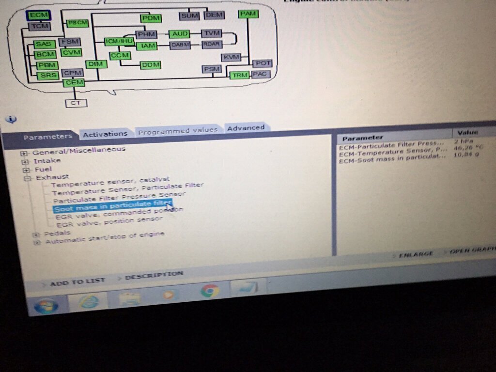

Kde přesně ve VIDĚ uvidím zaplnění? Je to toto ?

Doner - mne ide hlavne o tu teplotu. Ci to je presne 300° rozdiel. A ci potom v appke neviem nastavit danu hodnotu aby ukazovalo -300.
Jakub- nie. Je to v ECM - advanced - combustion aoot particles. A potlm logo ecm2000 a vysjoci ti nove okno kde sa da urobit aj nutena regeneracia a ukaze aj gramaz. Alebo len male okienko s gramazou. Na jednom aute mi to ukaze tak na druhom inak.

Ten obrázok je zle viditeľný, to je môj sken

Arkaz ja som si tu teplotu pozrel ráno pri studenom motore. V apke sa toto nedá nastaviť. Teraz som stiahol upgrade tak zajtra uvidím či sa niečo zmenilo.

TAk vám pánové díky . Jinak na ten můj obrázek stačí kliknout a je vidět mooooc krásně. :lol: Takže co koukám, tak jsem se sekl o řádek.
Nikdy jsem zaplněnost DPF nesledoval a hrotit to nebudu, hlášku jsem ještě nikdy neviděl, ale ze zajímavosti se mrknu.
