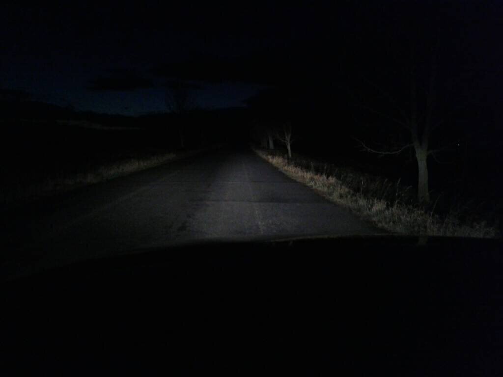

Jak donutit S/V/C70 svítit
Jak Ti to svítí?labanos píše:Mám TYC a dal jsem si tam el. motorky. Prostě jsem vyměnil za ty plastové, co tam jsou od TYCu. Je to normální postup. Je potřeba "vyháčit" kuličku na konci té hřídelky, nikoliv pouze vytáhnout silou.
Máš taky TYC, blejskni to v noci pls.

- Příspěvky: 849
- Bydliště: Neratovice
- Vůz: V70I 1998 2.5 TDI Silver
Za ty prachy to svítí skvěle, to ano. Člověk se nemusí moc bát v noci.
Na tu clonu se chtě nechtě ještě podívám. Žárovka tam sedí ale dobře. Mohu ještě prohodit pravou za levou , co se stane. Beztak houby. Jsem pesimista no
Nevím jakou to bude mít vypovídající hodnotu, nemám žádné fotky před a fotil bych to jenom na mobil... Teď jezdím s jiným autem, ale potom zkusím vyfotit...

- Příspěvky: 849
Taky fotím jen mobilem...
Jde o aktuální stav. By mě zajímalo, jestli to není co TYC to originál

- Příspěvky: 998
- Vůz: Discovery III TDV6
Ješkovi voči ty zase řešíš věci. Co chceš od světla za 14 stovek snad aby to plivalo světlo jako origo za 7,5? Prvně bych zajel na seřízení do servisu nebo STK. Já už mám na zdi linku kam to seřídit abych tam furt nemusel, proto jsem ti radil ten trik s páskou a stěnou. Jinak s nima jezdím už víc jak rok a za ty prachy jsem spokojený, nikdo mě neproblikává já vidím a to je asi účel.
Je: Land Rover Discovery III
- Příspěvky: 998
Ve skutečnosti to svítí krásně, jen ta fotka to hrozně zkresluje.

Tak jsem tam psal maila, že to chybně poslali. Pán hned pohotově volal, vysvětlil mi, že krabice je univerzál a že pro 4300k mají být patice hnědé a pro 6000k prý bílé. Tak snad to je dobře.
Ano, zrovna moje sada stála 830,- a doprava byla grátis.
