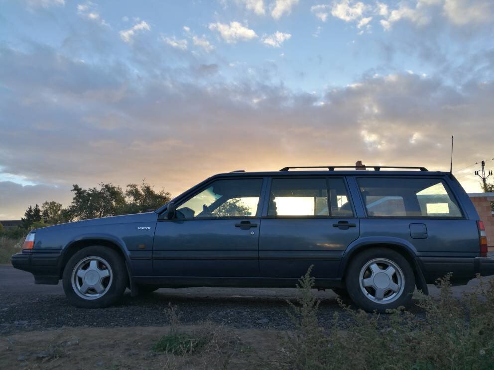

Smolda - 740 kombi-TIC
Už jsem dlouho nic nepsal. Krabicí jezdím denně, průběžně opravuji co je potřeba.
Krom oprav větších typu výměna spojky, přetěsnění čerpadla, oprava turba, kompletní renovace brzdového systému apod. dělám i věci menší či pravidelnější - z posledních oprav například výměna výfuku, přední silentbloky, demontáž chladiče oleje apod.
Mám též jednu pikantní událost k posdílení - po zimě zatuhlý šíbr. Viník se našel hned - blbec jsem to párkrát stříkal olejem a kupodivu se nachytal prach a způsobilo to velký odpor. Takže šel celý šíbr ven a všechno vyčistit a odmastit. Zpětné složení a mazání teflonovým sprejem dopadlo na výbornou a šíbr teď jezdí hladčeji, tišeji a rychleji. Čistil jsem i motorek a mazal mu kolečka novou vazelínou, zkrátka kompletní oprava. Nastavení šíbru do perfektně chodící polohy byl ovšem porod a těch 8 šroubků jsem povoloval a utahoval snad 10x - vždy povolit, nastavit, utáhnout, nasadit vnitřní tapec a vyzkoušet. Pak zase rozdělat, přeštělovat a takhle dokola
ten vnitřní tapec po připnutí ke konstrukci totiž vždy změnil pnutí a postupně jsem se naučil to započítat a utáhnout šroubky v takové pozici, aby byla ta správná poloha až po připnutí tapecírungu. Krásná zábava, doporučuji všem! Každopádně teď jsem zase plně připraven na letní dny
Vloni jsem koupil v Liberci 2x2m molitanu a vyřezal z toho zadní postel a jeli jsme kempovat. Naše fenka si to velmi užívala, takovýhle velký gauč a navíc s panoramatickým výhledem ještě něměla

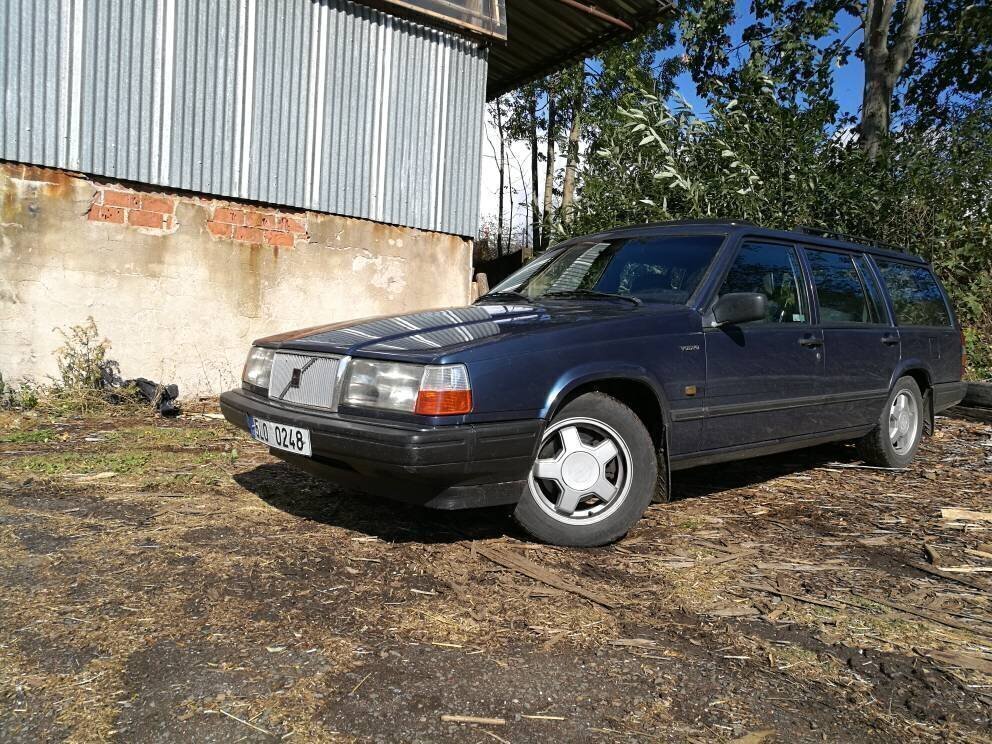

Tak malý upgrade ohledně šíbru - teď už opravdu funguje jak má. Po původním čistění se mi totiž s nástupem léta stalo to, že šíbr dozadu odjížděl pouze s asistencí (jednou rukou jsem mu pomáhal dozadu a druhou rukou držel tlačítko). Tak jsem to ve volné chvíli zase rozebral (je to jednoduchý, stačí sundat tapec, který visí na dvou takových pružinkách a mám hned přístup k celému mechanismu) s tím, že akorát doladím výškovou polohu šíbru.
Nakonec se to úplně zvrhlo a zjistil jsem, že na samotném mechanismu otevírání, na kterém drží celý ten horní panel, mi chybí jeden naprosto zásadní tvarovaný "plastík". Na druhém mechanismu sice byl, ale byl odpadlý někam do drážky a nebyl na svém místě. Tenhle plastík má zkosené dvě hrany a zajišťuje, že mechanismus zajíždí správně do kolejnic podélného posunu při změně polohy z větračky na plné otevření a je naprosto zásadní pro funkci celého šíbru, neb zároveň vymezuje vakl mechanismu v kolejničkách a prostě to bez něj nefunguje.
Takže jsem ten jeden zbývající zrcadlově okopíroval z nějakého plastu a oba dva jsem přilepil na packy mechanismu nějakým speciálním lepidlem plast-kov (dvousložkový lepidlo co smrdí jako nějaký zubařský lepidlo, fakt hnus). Pak jsem se konečně dostal k tomu to celé správně nastavit tak, aby to nikde nedrhlo a chodilo to hladce.
No a samozřejmě mě nakonec čekalo ještě vyladění zastavování motoru ve stejné pozici. Je totiž důležité, aby se motor vždy zastavil ve stejné zavřené pozici - aneb podržím tlačítko a počkám, až se motor přesune do polohy ventilace. Pak jej pošlu zpátky do pozice zavřeno. Označím si tužkou polohu toho otočného kola. Pak pošlu motor do pozice otevřený šíbr a zase jej pošlu zpátky do polohy zavřeno. Označím tužkou. Tyto dvě značky mají v ideálním případě být stejné, já je měl dost od sebe a tak jsem to začal ladit metodou pokus-omyl.
Prakticky jediná možnost byla otáčet takovou malou osičkou se znaky plus a mínus a sledovat jak se mění zastavování motoru v zavřené pozici. Dostat to na úplně stejné místo se mi nepodařilo, ale ten původně obří rozdíl jsem výrazně minimalizoval a šíbr se teď zavírá skoro ve stejné zavřené pozici. Vzhledem k věku celého mechanismu to hodnotím jako super výsledek, lépe to prostě už nešlo.
Pak už jsem jenom nasadil vrchní panel a doladil jeho pozici, což je na pohodu - ve všech rozích se dá na šroubech zvednout či snížit.
Takže abych to shrnul - pro správnou funkci (elektrického) šíbru jsou potřeba 3 věci:
1) mechanismus musí obsahovat najížděcí plastíky
2) motor se musí zastavovat ve stejné zavírací pozici
3) správně naladěný vrchní panel
No a na závěr jedna vtipná věc - vnitřní tapec šíbru je chycen v zadní vrchní části k hornímu panelu pomocí takových dvou obdélníkovitých drátěných sponek, každá má tažnou pružinku. Tyhle drátěné spojky jdou nasadit do vrchního panelu dvojím způsobem, ale pouze jeden způsob ten spodní tapec přitáhne krásně až nadoraz nahoru. To jsem si uvědomil až na závěr mého snažení, celou dobu předtím jsem ten spodní tapec měl trochu vyvěšený dolů, takže větrací mezera byla zhruba poloviční. Teď to mám správně a najednou ta větračka začala dávat smysl, protože už to není jen malá škvírka.
Jo a ten mechanismus se dá koupit na skandixu https://www.skandix.de/en/spare-parts/body/bootlid-bonnet-doors-sunroof/sunroof/mechanism-sunroof-right/1023322/
