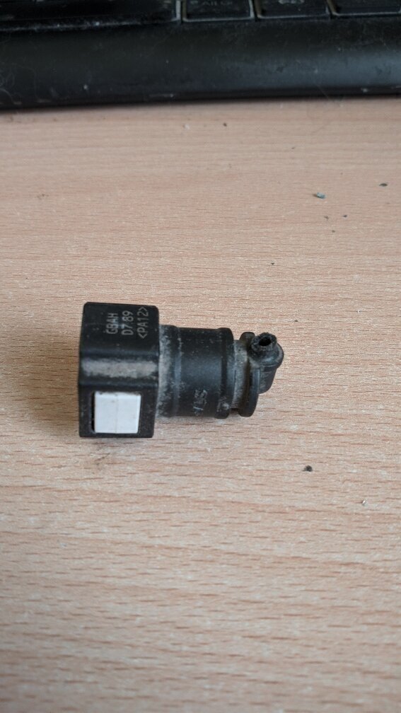

Tak to zlámání určitě nedělej!!! :evil: Hadička je dvojitá - uvnitř plastová, ráda se ulomí.

Můžeš dopadnout takhle
.Obrázek
