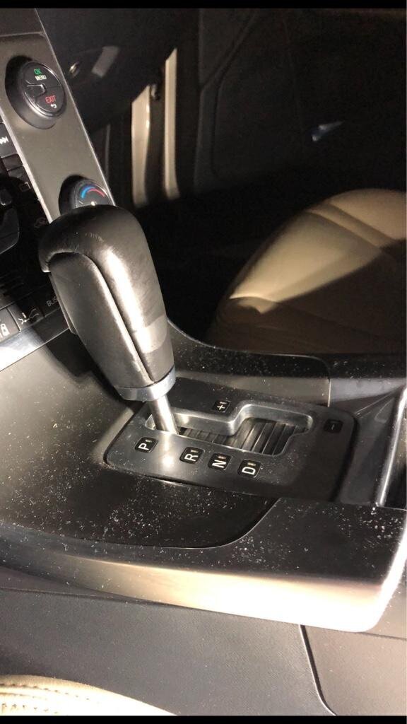

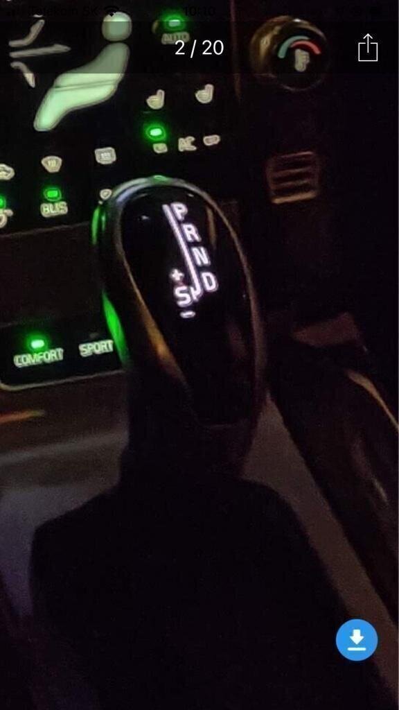

O tom, že je to Aisin TF80-XX viem, len ja vidím aj mechanické rozdiely. Ja mám po presune páky do pravej strany manuálny režim, Thor po presunutí do ľavej strany športový režim(tak to má aj 8 stupeň TG81-SC)
Ja na S60 2012
Thorova S80
Ak sú totožné, rozdiel je len v oplastovani a dráh páky?
Ja na S60 2012
Thorova S80

Já mám v autě TF80-SC v druhé a nejposlednejší generaci včetně pádel řazení na volantě.
Verze "SD" pokud vím se používala pro motory s menším krouťákem, především pro D3 a D4 pětiválece.
Jinak "sport" režim nemá vliv na kulisu, sportovní režim je model od modelu už od MY2011.
