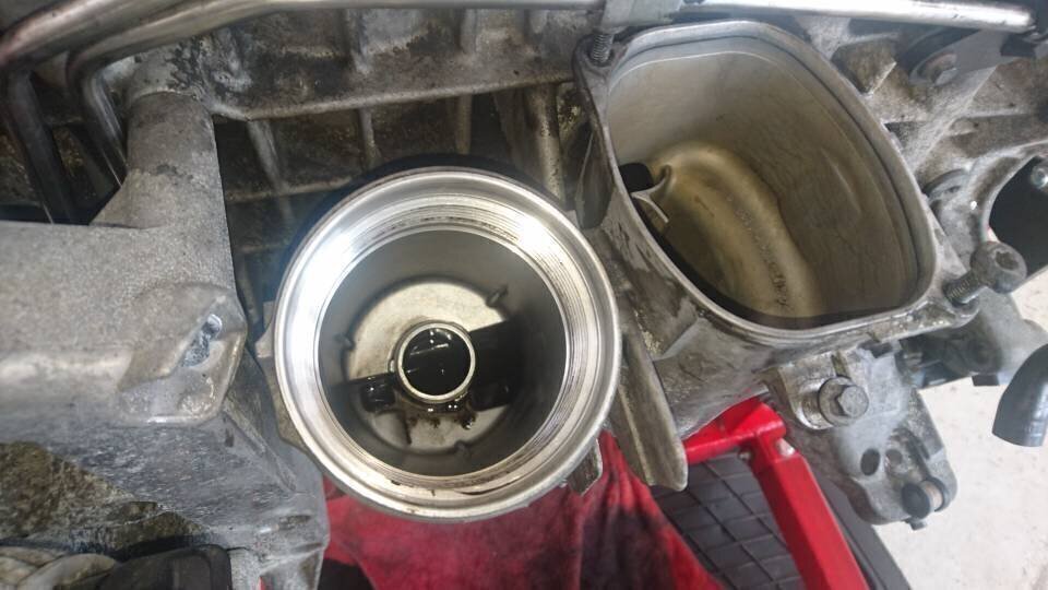

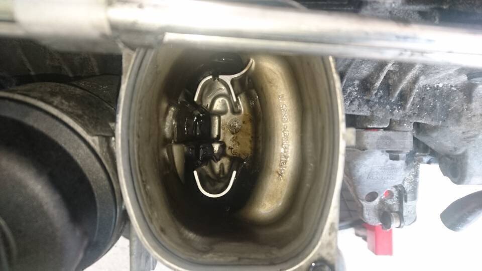

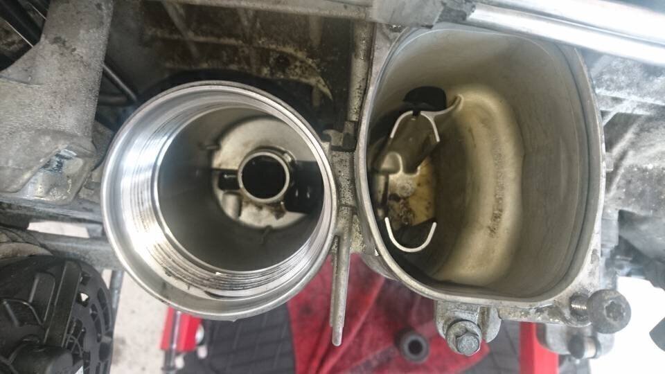

Taky mám po dnešku zdárně vyčištěno.
ObrázekObrázekObrázek

před vyčištěním by fotky nebyly na porovnaní?
nebo to nebylo tak hrozný, ale žes to měl otevřený tak jsi to pročistil?
pracnost toho celého na rozdělání?
já mám pocit, že moje nádržka je plastová, u tebe vidím že hliník, přitom motory máme stejný.
měnil jsi i těsnění na té nádržce? mě právě přijde, že mi to kolem teče
měnil jsi i hadice vedoucí do této nádržky, případně stačilo pročistit?

Bohužel nemám neudělal jsem si. A ano že mám vanu dole a všechno tak jsem to vzal celé naturalem . Jinak pracnost samotného čištění celkem žádná.

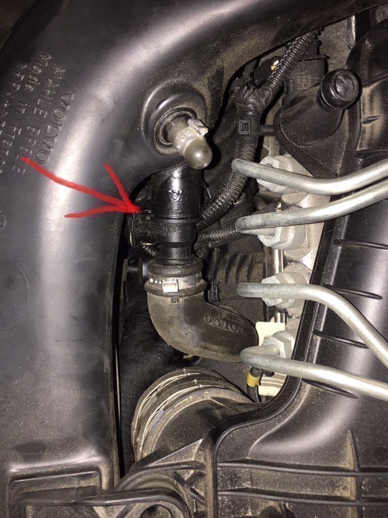

Na D524T17 nemám tu bedýnku co je u oil.filtru na rozsypu o stránku dříve která se čistí. Muže prosím někdo poradit kde to na tomto motoru je ,abych věděl co mám čistit??
