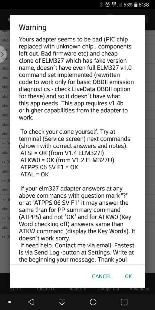

Zatím se to nepodařilo. Měl jsem od kamaráda půjčené 2 ruzné OBDII bluetooth adaptéry z Číny a aplikace mi vyhodí chybu, že adaptéry nemají správný čip, s kterým by aplikace s autem komunikovala.
Viz screenshot z mobilu níže.
- Příspěvky: 389
- Registrován: 15 roků 1 měsíc
- Vůz: eRko :)
850 OBD II
Adaptery z Ciny fungovat nebudou... Autor appky pise: Support: ELM327(1.4b onwards) a to tyhle cinsky smejdy za stovku nemaji... dokonce sem mu psal i email a doporucoval verzi 2.1 - ja sem zatim nasel tohle: https://aukro.cz/elm327-v2-1-vgate-icar2-can-bus-bluetooth-pro-forscan-cerny-original-6940596867 - esli vite nekdo o nejakem levnejsi ktery je v2.1 sem s nim

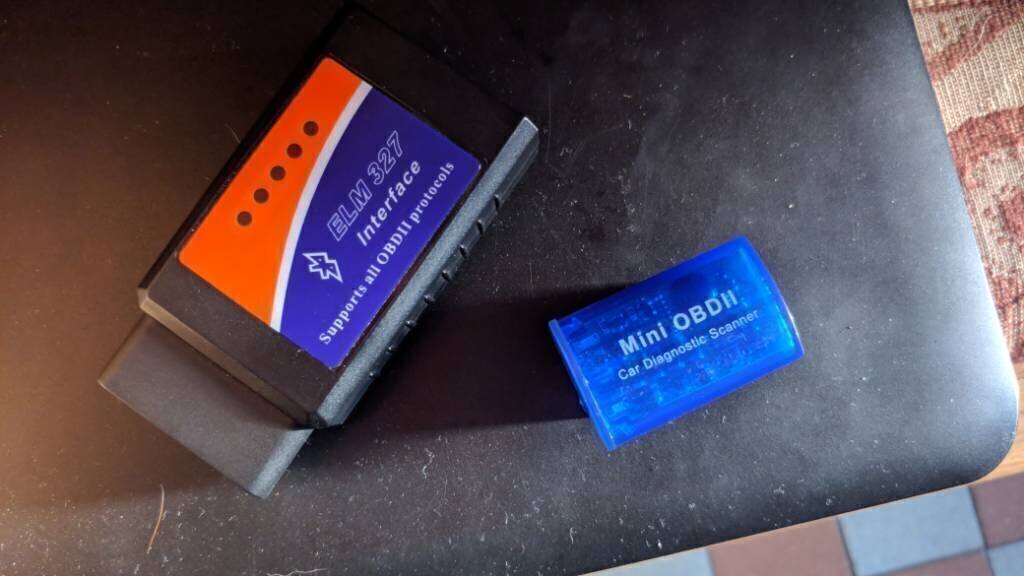

Takže já už svou nenačtu jen napětí na baterii (zajímavý ) ,ale dcery eRko bez problémů i živý data běžej a jinak má to 100000km stočený nebo nešel odometr přesně 100000km
a mám tento ELM:
Edit :Ten Elm mám dlouho a kde jsem ho bral nevím buď Ebay nebo Aukro ,ještě se mi tu válí jeden ,ale ten nechodí .
